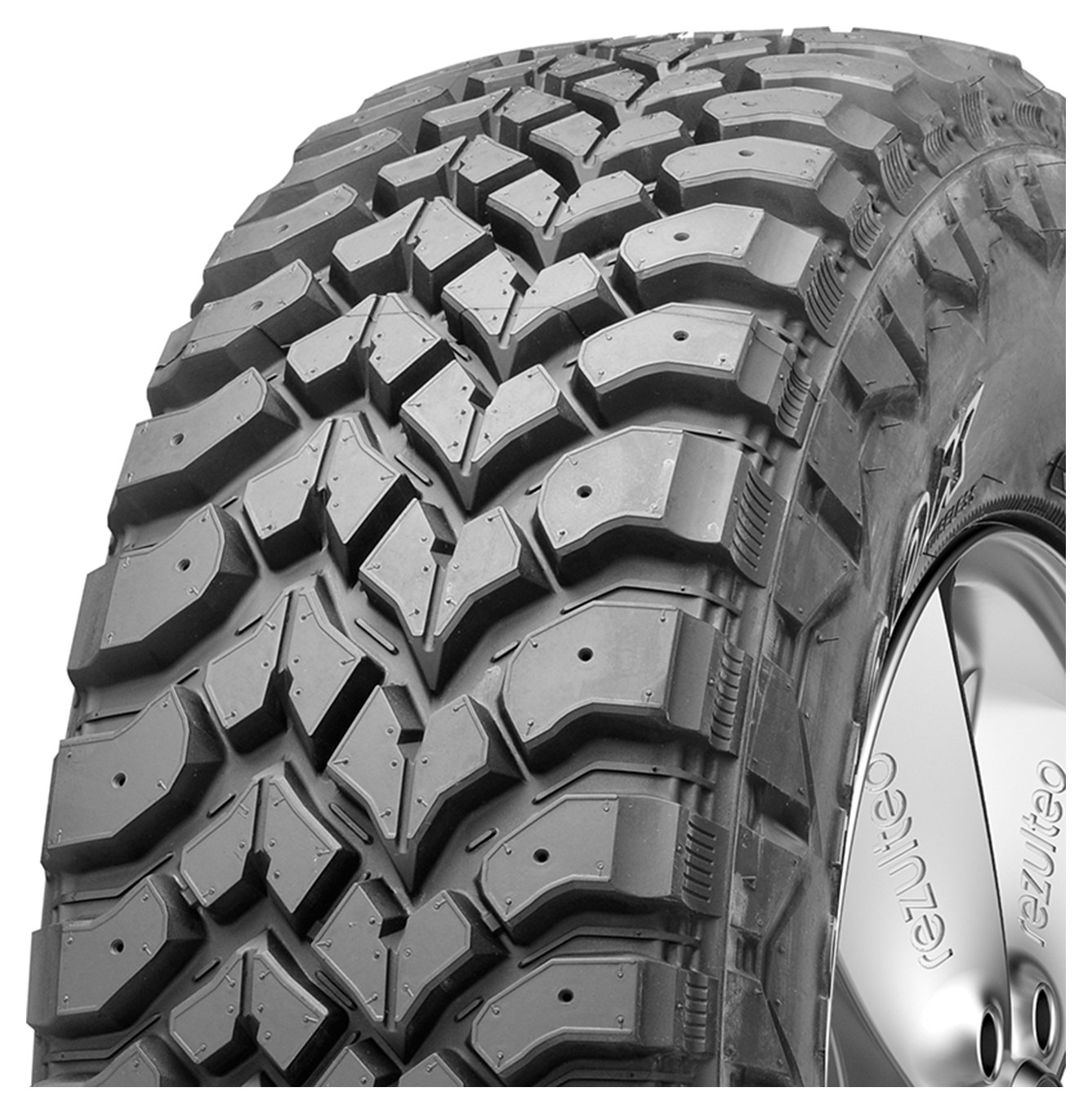

Sur mon DEF 110 j'ai mis des Hankook Dynapro Mud MT03 depuis deux ans.
Sous la pluie battante c'est le top et pareil pour la neige sur route : rien à voir avec les savonnettes BF AT de mon Range qui il est vrai sont inusables...
Pour les Hankook Dynapro MT 03 mon choix a été motivé par un prix inférieur à 100 euros (du coup j'en ai acheté 6 pour avoir deux roues de secours) :
