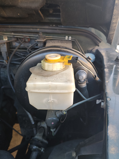

Oupss je me suis mal exprimé. Je demande un peu d'aide car je n'ai jamais eu à faire avec ses pièces et j'apprends sur le tas. Je suis mécatronique avec formation d'électronique et j'apprends la mécanique sur le tas ;-)
Servofrein : je sais ce que c'est parce-que je l'ai déjà changer sur une 2CV et une Spitfire
- Quel trou il faut boucher avec le doigt pour ressentir (ou pas) la dépression pour mettre en cause (ou hors de cause) la pompe à vide ?
Si pompe à vide est OK alors c'est le Mastervac ?
Sur la photo la casserole noir est le Mastervac.
Si quelqu'un avait la gentillesse de me donner un coup de main :-)
Je suppose que pour démonter le mastervac il faut dévisser les 4 vis, enlever les deux pastilles noir pour déconnecter la pompe à vide de la pédale ? Pour retire le servofrein de la pompe à vide, suffit-il de dévisser juste 4 vis ?
Si qq connais la réf de la pompe à vide, du mastervac et du clapet anti retour, je suis preneur :-)

C'est le servofrein ou Mastervac :D
La pompe à vide est située coté droit du moteur sous le filtre à air
http://new.lrcat.com/#!/1228/13789/16869/1325
La dépression arrive par le gros tuyau en caoutchouc
http://new.lrcat.com/#!/1228/12393/12394/973/12409
Pour le remplacement tu n'as pas la RTA ou le manuel d'atelier? Ce sont des bouquins utiles avant de tout démonter ;)

Super Merci.
Donc si pas de dépression à la sortie du tuyau c'est la pompe à vide HS.
Si dépression alors mastervac ou servofrein HS => Propa plus grande que cela soit le Mastervac HS ?

Test "Petit test : le matin le véhicule bien froid, met le pied sur le frein et appuies. Mets le moteur en route : la pédale doit bien s'enfoncer et pas qu'un chouilla.'" et la pédale s'enfonce d'un chouilla.
Vu que le véhicule est aussi de 1998 et 190.000km, je pense qu'il est plus prudent de faire la total comme The Pater : Remplacement pompe à vide, tuyau, clapet anti-retour, Mastervac, et servofrein.
Le répartiteur avant-arrière a déjà été changé il y a deux ans.
Qu'en pensez-vous ?
Defender 90 300tdi de 1998.
Messages : 13970
Re: le freinage mais quelle horreur :-)
AMHA, basé sur mon expérience et de certains autres, la cause est très certainement le MasterVac (servofrein), pas la pompe.
Mais si tu as les finances, vas-y, changes tout.
