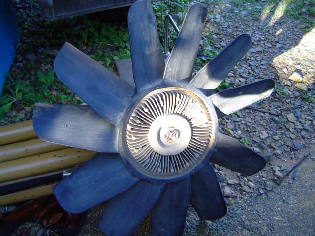

On dépose le visco et on le pose verticalement.Je ne sais pas si c'est nécessaire, mais dans le doute...
Visco déposé
Visco déposé

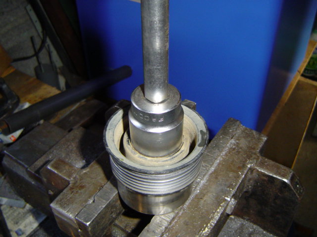

Une fois nettoyé et légèrement lubrifié, on peut monter le roulement neuf.Pour cela, il faut impérativement un support adéquat, le rebord de la poulie étant très fragile, il faut venir s'appuyer sur le bord intérieur du galet.
Avec une douille du bon diamètre et un marteau on inserre le roulement dans le galet jusqu'à l'épaulement.
L'opération est à recommencer pour le deuxième galet.
