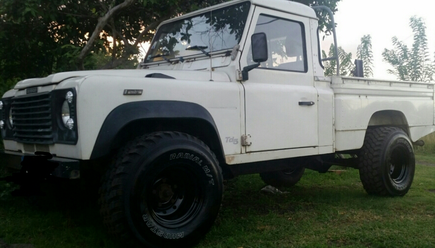

Regarde un exemple monte en 35x10.5x15 en 15x8 et offset -32 il n as pas l air si extreme et ne depasse pas beaucoup des ailes.on dirais meme qu il n est pas rehausse.je pense que je me baserais sur cette exemple pour acheter mes jantes avec un offset proche de -32.

Je rejoins Godefroi45 (sans aller jusqu'à parler de clownerie ou de guignolade),
Tu dis que tu fais principalement de la route, quel intérêt dans cet usage d'une telle hauteur de flanc sur des roues de 15 pouces ? sans compter par ailleurs que plus les pneus seront larges, plus ta consommation de carburant augmente ? et si ce sont des gros pneus TT, tu perds aussi en usage routier que ce soit en adhérence sur surface humide, distances de freinages, je dis ça en voyant que nous entrons dans l'hiver.
Enfin, plus l'usage est routier plus il y a la probabilité d'un incident routier, d'un contrôle routier, d'une expertise d'assurance sur la conformité de ton véhicule... et là, no good.

Je ne roule pas en france je vis dans les Dom donc l hiver j ai rien a craindre
et je fais un peu de tout chemin aussi.vu la configuration du pays de tel pneus sont necessaire croyez moi.

Dans ce cas tu peux certainement t'affranchir d'un certain nombre de réglementations que l'on s'impose ici en France métropolitaine
Et je devine que ton outremer n'est pas Saint Pierre et Miquelon.
Si ce que tu appelles route ressemble alors à des pistes rouges de latérite, cela repose autrement la question de monter des pneus larges. Lorsqu'il a bien plu et que la latérite est boueuse, faut-il mieux des pneus larges ?

Oui c est exactement sa Dpt 972 certe sa reste un departement français mais beaucoup de chose sont tolere contrairement a la france ou ils sont tres a cheval sur les regles! Tient par exemple la je suis en 265x75x16 sur une jantes de 5.5 et no problemo sa roule nickel je l ai acheter d occaz comme sa mon def et bcp de pote roule ainsi et sa passe au controle technique.

Juste pour rappeler, 265/75 R16 est une taille qui a été homologuée d'origine sur certaines années ou versions de Defender. Mais quand on monte cette dimension sur des roues de 5.5", selon marque et modèle de pneu cela peut être un peu serré au niveau des talons du pneu, et aussi le flanc s'en trouve "ballonné".
Mais bon, à chacun de voir selon son usage.

Certes cela roule, mais ton pneu travaille mal et son usure est accéléré.jeff hugo a écrit :Tient par exemple la je suis en 265x75x16 sur une jantes de 5.5 et no problemo sa roule nickel je l ai acheter d occaz comme sa mon def et bcp de pote roule ainsi et sa passe au controle technique.
Et en cas de changement de direction brutale, tu risques de déjanter.
Mais, cela roule......

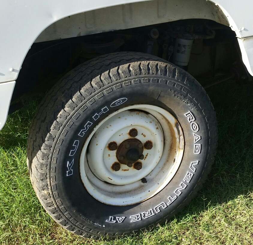

Sans marquage standard sur la jante (tôle standard) mais seulement présence de cette référence FV738903 NAGB0L. Ces jantes sembleraient correspondre à des 5.5" ou 6" ? elles étaient équipées à l'origine avec des pneumatiques Michelin XSf 7.50x16.

Piqué sur Google..."FV 738903 jante en "5,5x16x33" pour 109 serie IIA déport 1" 5/ 16 (1,3125" soit 33mm) monté en 7.50x16."

Le déport est donc identique aux jantes d'origine 16x6 JK x 33, et en théorie on ne peut pas monter du pneumatique 235x85x16 si j'ai bien lu !
Tant que de changer de jantes, quel impact de monter des pneumatiques 255x85x16 hormis un diamètre de roue augmenter?
