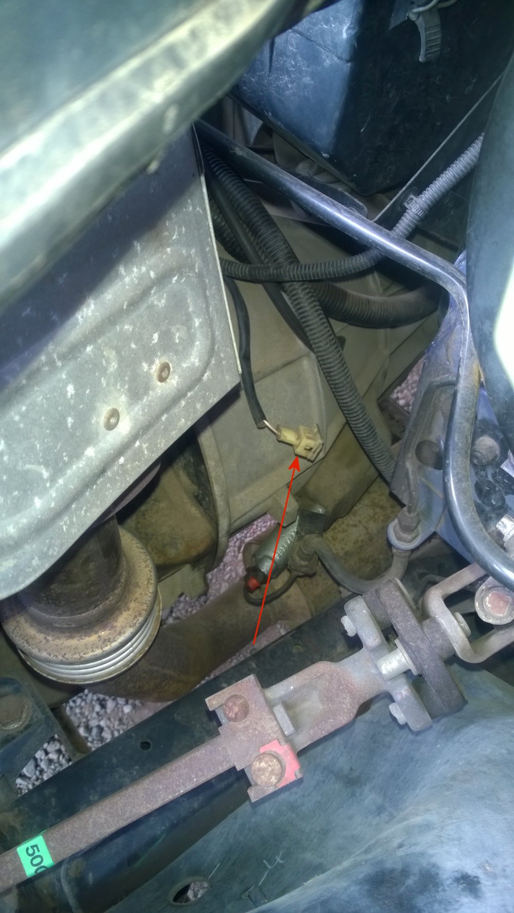

- il y a 3 semaines de cela, j'ai déposé mon TD5 pour faire réparer l'embrayage.
- depuis quelques jours, j'entends, lorsque je roule, un bruit métallique clair irrégulier. Comme si une pièce métallique tapait sur une autre.
- je suis passé dessous, j'ai essayé de voir s'il n'y avait pas un silentbloc d'usé, un collier mal serré, etc. rien.
- j'ai soulevé le capot moteur et j'ai remarqué un truc bizarre. J'ai un câble électrique avec au bout une douille (voir 1ère photo) qui se balade sans être connecté à un boitier ou autre truc.
- juste au-dessus j'ai un emplacement libre (2ème photo) comme s'il manquait un boitier ou un autre chose. Puisqu'il y a 2 écrous dont le filetage ne semble pas être abîmé par le temps et on remarque des résidus de colle (ou alors je me trompe)
A votre avis manque-t-il quelque chose dans ce logement ou alors je me fais des idées ?

Il semblerait bien que ce soit le connecteur du manocontact de pression d'huile qui n'est pas connecté sur la sonde (fil blanc liseré marron).
Pour les vis, il n'y a rien qui vient à cet endroit.

Bonjour Torero,
Merci pour l'info, je vais essayer de trouver ce contact pour y fixer cette prise.

Re: Logement moteur - TD5 soft top
Il est derrière le turbo. On le voit sur ce dessein repéré 3.

Salut Torero,
Merci pour l’esquisse.
J'ai pris un miroir pour trouver l'emplacement du connecteur et j'ai pu le rebrancher.
Concernant ce bruit métallique clair, je pense avoir trouvé. Probablement un silentbloc de l’amortisseur AG.
