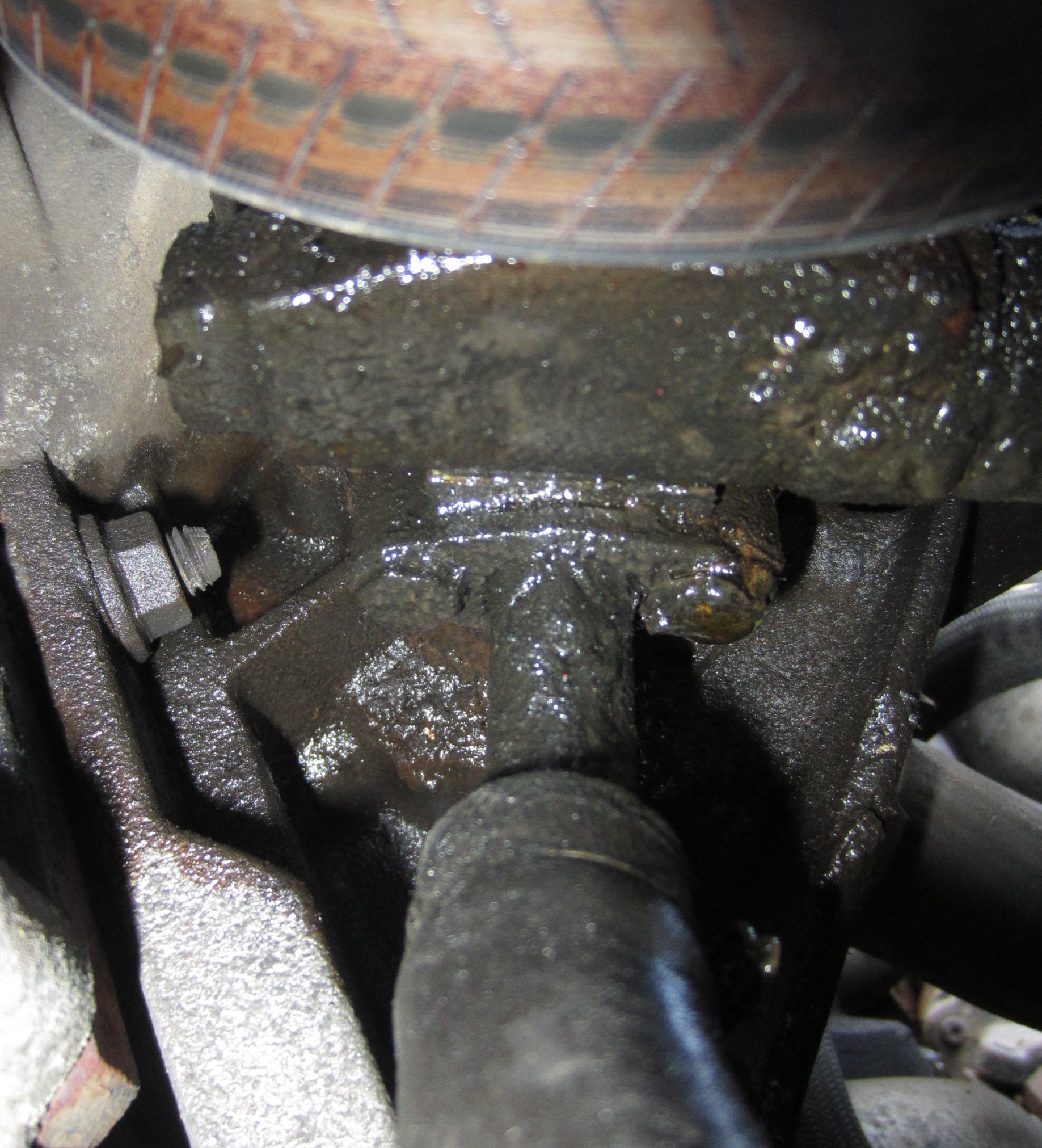

j'ai deja posté cette photo sur un poste traitant d'un éventuelle problème de fuite au niveau de la pompe de DA mais....
finalement je me demande si c'est pas la pompe a eau qui fuit et qui suinte le long des tuyos de pompe de DA ?
la photo qui me fait douter :
et la photo qui me faisait croire a une fuite de pompe de DA :
si l'un d'entre vous à déjà eu ce genre de truc et peut me dire si c'est finalement la pompe a eau ou la pompe de DA qui fuit...

Je ne pense pas que tu as une fuite de liquide de refroidissement.
Car un liquide de refroidissement laisse des traces blanches. Là sur les photos de la pompe c'est plutôt gras.
Est ce que tu as constaté une baisse du liquide de refroidissement?

le LDR ne baisse pas (il est toujours a environ 1,5 cm du maxi et n'a jamais voulu rester plus haut !!)
je vais faire une mesure précise en marquant d'un trait.
sur la premiere photo on a quand meme l'impression que ça viens du cul de la pompe !
ça fait une espece de rouille

Goutte avec ton doigt, si c'est sucré, c'est du liquide de refroidissement, sinon c'est bien de l'huile rouge.

la grosse question que je me pose si c'est du liquide de DA c'est : comment il est arrivé la (dans l'intervalle entre la pompe a eau et la pompe de DA) ?
sauf a avoir une belle fuite sur le joint spy de la pompe de DA ?

Oui c'est ça, le spi coté pompe hydraulique de DA défectueux.
