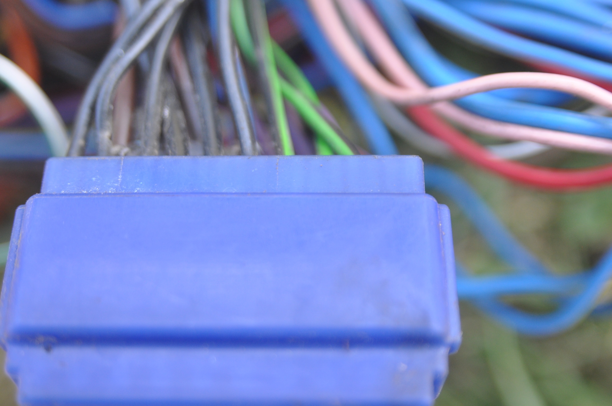

Mesures:Il n'est pas forcement évident de situer certain point de mesure sur le schéma, car par exemple le faisceau du petit commodo n'est pas vraiment représenter, il faut faire preuve d'imagination pour créer le lien entre théorie et pratique. 1) Si pas de 12V: sur le plot du fil bleu, le commodo neuf à un défaut (shitpart possible également).
Si 12V alors OK, on considérera ce point comme point de départ de la recherche du défaut sur le fil bleu.
2) Juste avant le connecteur, un peu comme sur la photo précédente, tu plantes cruellement ton aiguille, tu es autorisé à te venger des tracasseries que t'aura causé ce fil bleu.

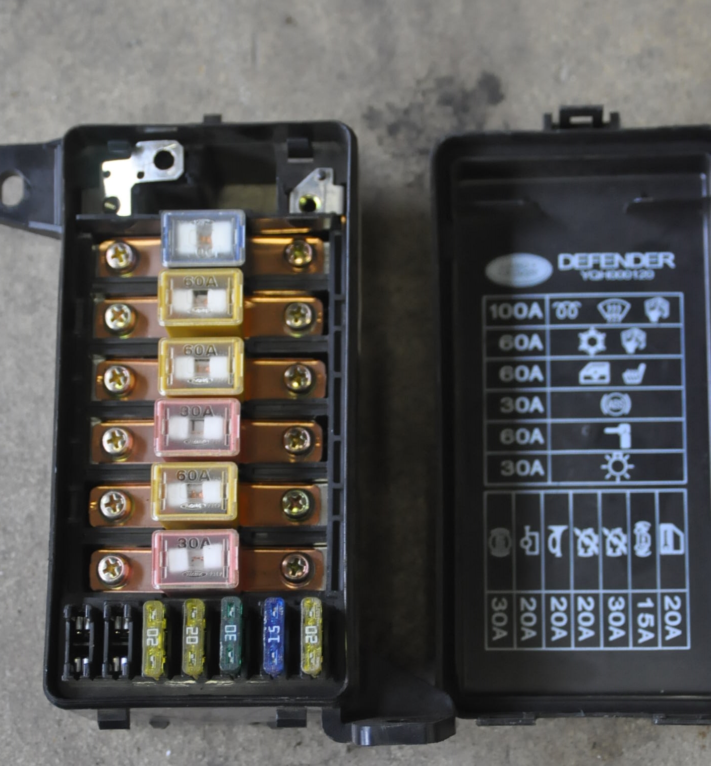

Je ne sais pas, tu peux toujours ré-ouvrir, pour voir si tu n'as pas pincé le fil bleu.Note : j'ai ouvert le tableau il y a un mois pour tirer un câble de CB entre l'aile AVG et l'intérieur ; aurais-je abîmé qqchose ?
NB:
Cela dépend des options dont est pourvu le land. Profite de l'espace laissé libre au milieu pour voir comment est foutue la patte de maintien des supports de relais. Il est également possible que les supports des relais aient été démonté une première fois et remonté ainsi avec le décalage entre les deux, divisant la barre de relais en deux. Pour être sûr du bon relais, il faut se fier à la couleur des fils qui arrivent par en dessous et en tout état de cause, tu dois trouver 2 fils bleus; un fil blanc liseré vert et un petit fil noir.La disposition de mes relais est différente (2 blocs de 3) mais correspond à l'image collée sur le couvercle des fusibles qui est la même que chez toi ; donc j'ai testé le 3ème à partir de la D.
