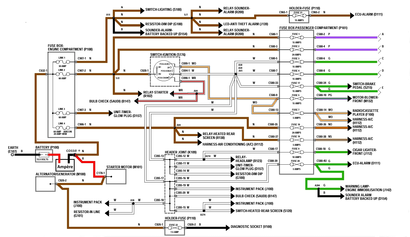

Après, ou avant d’ailleurs, il faut orienter les recherches vers les +12V permanent en partant du boitier de fusible dans le compartiment moteur, il faut enlever tous les fusibles, puis les remettre un par un, en ayant au préalable comme le préconise jérome38, placer le multimètre en position ampèremètre, en série sur le + batterie , sur le plus fort calibre, car si il te faut 12 heures pour vider une 100A/h, cela veut dire que tu as une fuite d'environ 8 Ampère, ce qui n'est pas rien. Donc au minimum utilise le calibre 10 A, quitte a le diminuer par la suite une fois que l'on aura mesuré sa grandeur réelle. En remettant les fusibles un par un, tu localiseras celui par lequel le courant fuit.

Un schéma pour positionner l'ampèremètre, mais également avec le boitier de fusibles du compartiment moteur par lesquels il faut commencer la traque.
ATTENTION ! Avec l'ampèremètre en série sur le + batterie, il ne faut pas actionner le démarreur, ni d'autres éléments sur le land susceptibles de consommer plus, que ne pourrait supporter l'ampèremètre, genre feux forts, dégivrage, essuie glace... sous peine de faire griller le fusible interne de l'ampèremètre.
