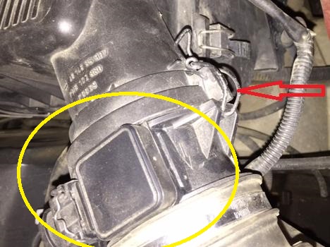

Re: Coupures moteur
merci pour ta réponse.
Je ne sais pas trop ou est le débitmètre...
Est-ce la boite noire sur le conduit qui vient du filtre à air avec une connexion électrique multiple dessus ?
C'est cela qu'il faut débrancher ?

oui c'est ça A+kilooli a écrit :Bonjour,

Re: Coupures moteur
OK , merci pour la photo.
Je vais essayer ça cette semaine.
A quoi dois-je m'attendre .Le Def va-t-il se trainer ?
Vu que les à-coups sont très aléatoires, j'espère que ça n'est pas trop la galère de rouler comme ça, parce que du coup ça peut durer un moment avant que ça ne le refasse , ou pas ...
Quelqu'un aurait-il une autre piste à vérifier aussi, pendant que j'y suis ?

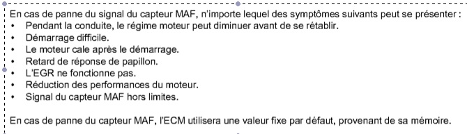

j'arrive un peu tard, mais au moins ça te confortera dans le diagnostique.
Je viens de lire la doc
le capteur MAF (celui que tu as viré) ne sert que pour la gestion de l'EGR.
Donc si tu as viré l'EGR bein....... il sert a rien
les symptomes que tu decris (sauf peut être les voyants qui font sapin de Noël !) sont exactement ceux decrit dans le manuel lorsque ce capteur est défectueux.
Donc a mon avis, si tu n'as plus d'EGR et que le def fonctionne très bien sans...... laisse comme c'est
