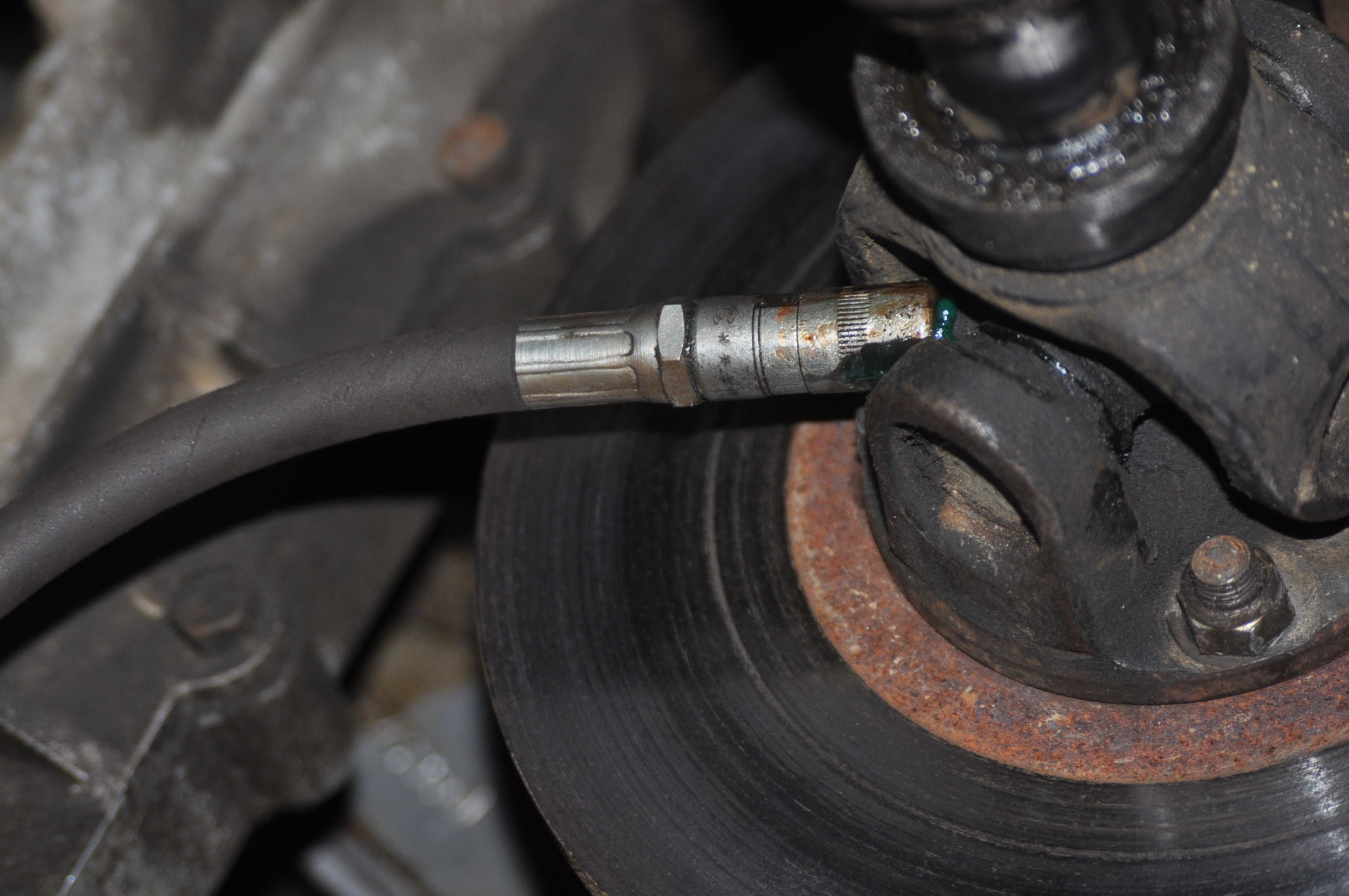

2e question: je n'ai pas réussi à graisser mes différents points de graissage, ma pompe est neuve, la cartouche aussi, mais la graisse déborde direct du graisseur sans pour autant s'y infiltrer....., je me suis bien sur assurer que les billes n'étaient "collées"....... :lol:

J'ai le m^me problème que toi. Ce n'est pas une question de graisse mais d'embout de pompe à graisse. Essaies de mettre l'embout le plus coaxial possible avec le graisseur et injecte que si tu sens de la résistance. Sinon, chnage d'embout.

j'ajoute que pour les croisillons il est plus facile de graisser les croisillons à chaud, après avoir roulé 80 ou 100 km par exemple, ça va tout de suite beaucoup mieux. :wink:

Ca va beaucoup mieux aprés avoir meulé le bout de l'embout (la fonderie de l'arbre l'empeche d'aller a fond sur le graisseur).

Oui, il faut faire un méplat de chaque côté de l'embout de la pompe à graisse, après ça passe tout seul. Comme dit plus haut, c'est bien mieux de le faire à chaud, et encore, tu verras que la graisse ne sort pas forcément aux 4 extrémités du croisillon. Si tu as le temps, démontes les arbres pour le graissage. Tu pourras ainsi être beaucoup plus à l'aise, et mettre en contrainte (avec un serre joint) la douille par laquelle s'échappe la graisse, et ainsi graisser toutes les douilles.

torero a écrit :Oui, il faut faire un méplat de chaque côté de l'embout de la pompe à graisse, après ça passe tout seul.
Salut, bienvenue Blancoco62,
Comme torero, l'adaptation de l'outillage est souvent salvateur.

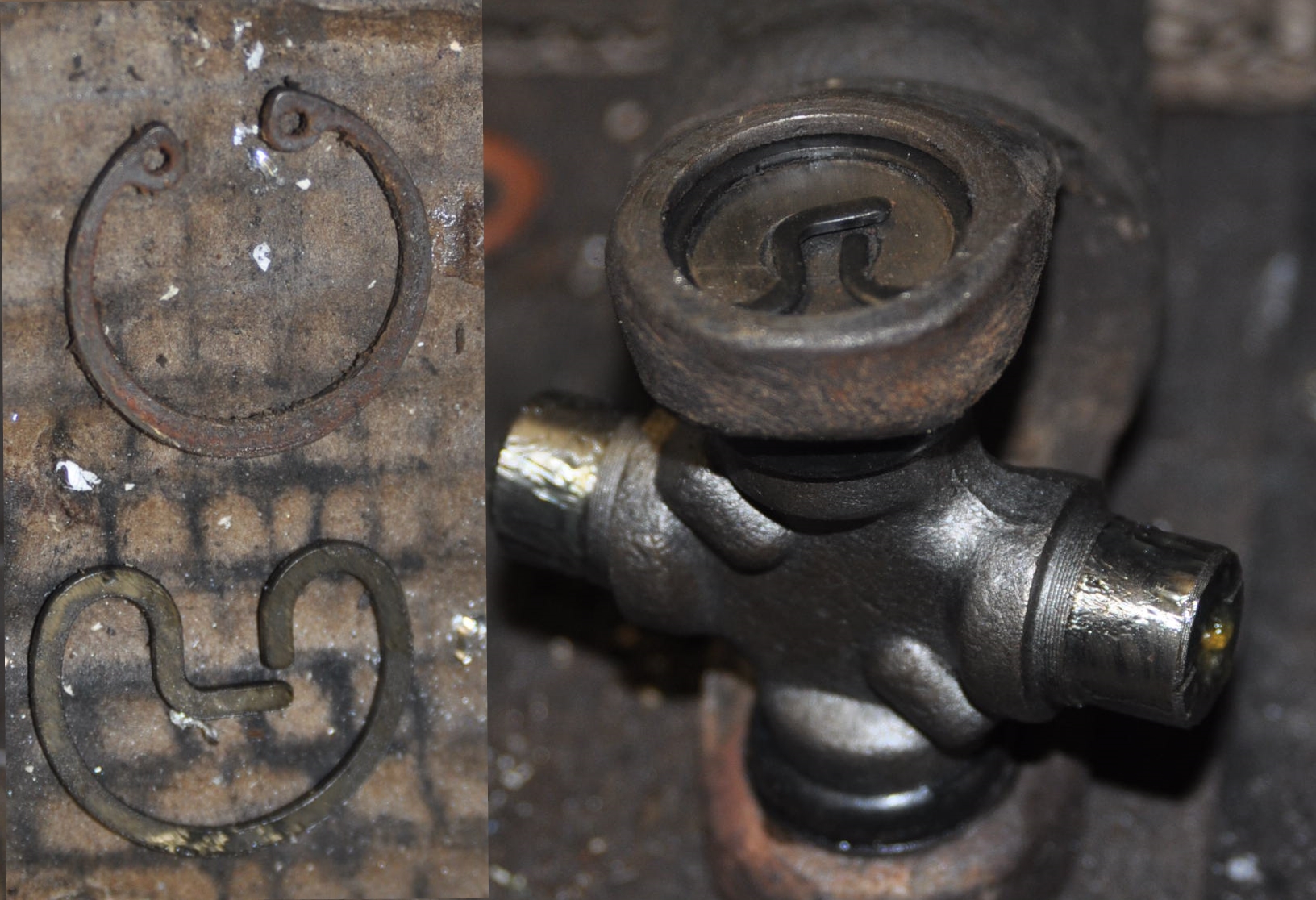

Dans le principe, on peut le faire avec un arbre en place, en remplaçant le pied à coulisse par un serre joint :
Cela est plus ou moins aisé, suivant le type de clips.
