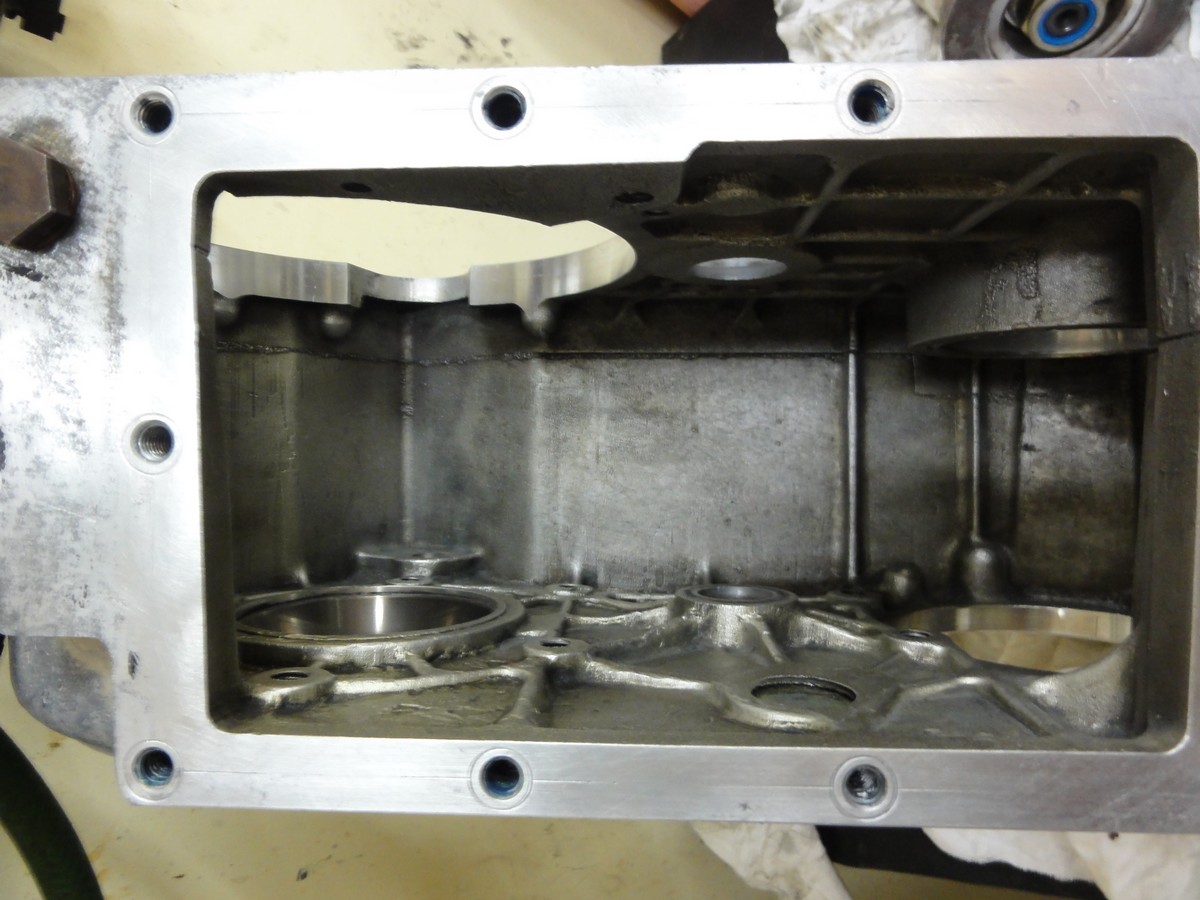

bonjour,
juste quelques photos de la dépose et de la révision de ma BT suite à la casse du différentiel central.
bon, j'espère ne pas avoir été trop long avec mes photos.

Re: Autopsie d'une LT230T
merci pour les photos.
as-tu changer les roulements de ton diff central ?
Si oui, comment as-tu réglé la pré charge, (épaisseur de la bague) ?
Si non l'as tu contrôlé ?
re bonjour,
effectivement j'ai changé les roulements, le différentiel aussi, par un occasion reconditionné.
je n'ai pas changé la bague de précharge et pas vérifié les contraintes et jeux éventuels.
j'ai cassé le Def le 20/02/2015 lors d'un gros nomado: différentiel arrière et central, lequel en premier je ne sais pas ?
mais quand j'ai fini de remonter les équipements dans le carter principal de la BT, fin juillet, j'ai fais des impasses par manque de temps, de moyens
et parce que les pièces Land Rover arrivent au petit bonheur ici dans la corne de l'Afrique. et puis sur le parking il fait 45°C mini (à l'ombre), donc tu t'attardes pas.
je regrette même d'avoir passé des heures sur le réglage du couple conique du pont arrière, avec le comparateur, la semelle magnétique, et tout et tout,
pour avoir, après seulement 1000km, un jeu dans la transmission AR au niveau du pont (pas des croisillons). je me dis que j'aurai du monter à l'oreille et refaire le jeu maintenant, une fois tous en place et bien rodé. mais là je suis sur un autre Def, un 110 bizarre, donc plus le temps.
le 90 roule bien, pas de ronronnement significatifs, pas de vibrations, et si on oubli le claquement du pont AR, tout fonctionne bien.
en considérant que le kilométrage annuel moyen ici est de 5000/6000 max, je pense que mon 90 va durer encore quelques année si les proprios suivants font ce qu'il faut.
pas comme les autochtones qui ne changent que ce qui casse !
c'est l'Afrique.

- Messages : 13932
Pas bien du tout.DjibRunner a écrit : je n'ai pas changé la bague de précharge et pas vérifié les contraintes et jeux éventuels.
Les jeux (positifs ou négatifs) peuvent être bon, comme ils peuvent être mauvais, quand on remplace des roulements à rouleaux coniques sans vérifier que les entretoises ou les cales de réglages conviennent encore ou non.
Si tu as trop de jeu, la durée des roulements sera plus faible car il y aura moins de rouleaux pour reprendre la même charge.
Si tu n'as pas assez de jeu, ce sera la même choses si la précharge est trop importante, mais avec une différence notable : tu peux entrer dans une zone de fonctionnement incontrôlée qui détruit ton roulement en très peu de temps.
Être en Afrique n'est pas une excuse.
Sinon, merci pour es photos, cela fait plaisir de voir que tu as pris le temps d'en faire.
Ta BT est une LT 230T. Tu n'as plus qu'à te trouver le manuel d'atelier.... au cas où.
