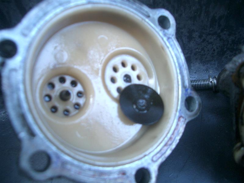

Oui le VM 2,5 l demande une grosse puissance électrique au démarrage surtout si les bougies de préchauffages sont fatiguées.
Par ailleurs une entrée d'air dans le circuit GO peut compliquer le démarrage (sauf si l'on purge le circuit avec le levier de la pompe de gavage et là ça démarre quand même)
Reste la pompe de gavage des VM qui à un défaut bien connu traité ici :
http://www.landroverfaq.com/viewtopic.p ... lit=gavage
Clapets "voyageurs HS" de la pompe de gavage des VM :
