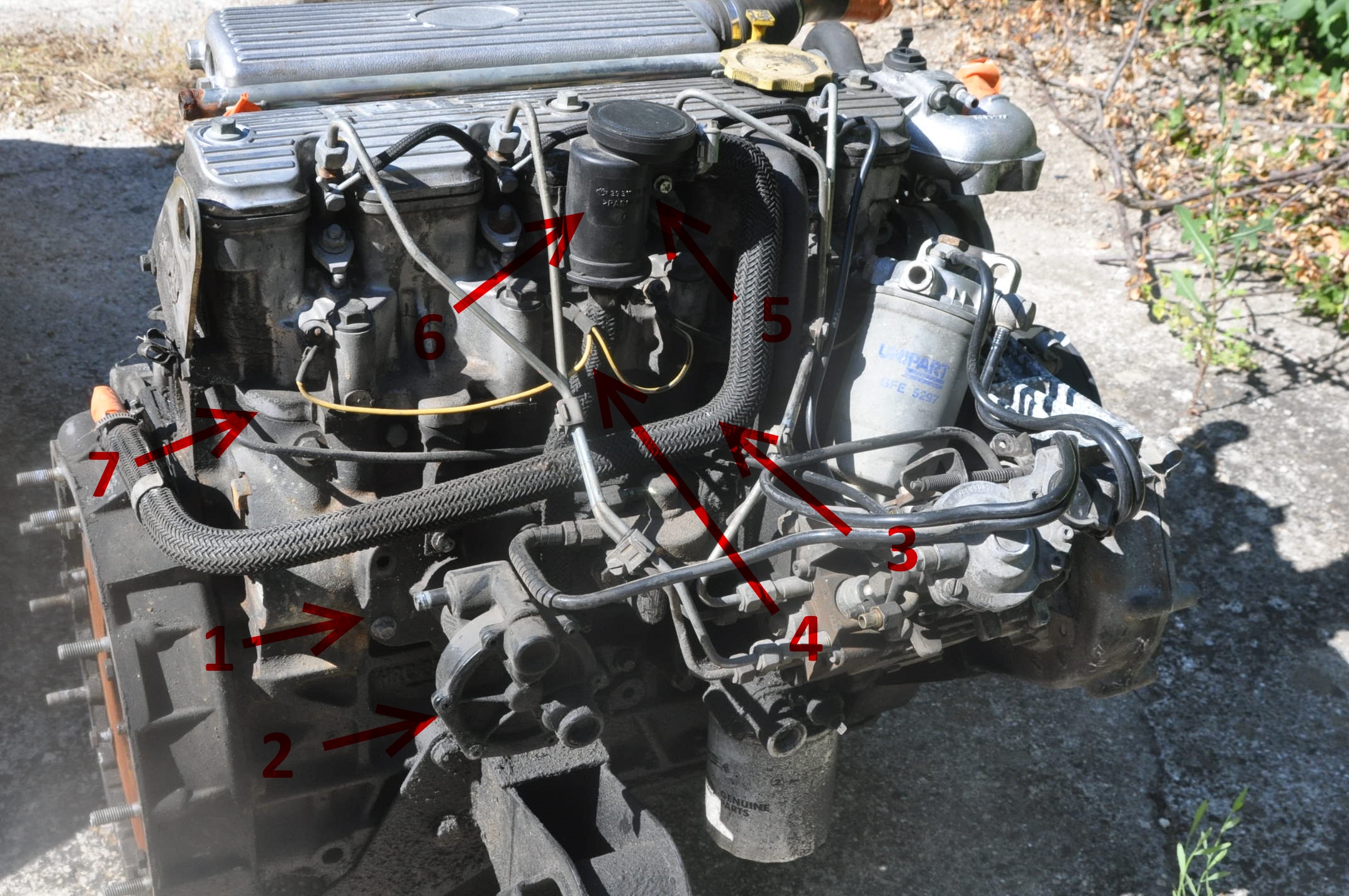

Es- tu sûr de l'origine de la fuite, cela peut également venir du joint d'embase (1)de cette pièce, dans ce cas démontage en prenant soins de ne pas abimer le joint, et remontage à la pâte.
J'aimerai bien savoir ce que c'est que cette pièce et si ça va être difficile..
C'est la pompe à vide, cela sert pour l'assistance du freinage, et ce qui m'étonne, c'est que si l'origine de la fuite c'est le couvercle riveté (2), ton freinage doit être dur à la pédale. Le land freine bien, mais il faut appuyer dix fois plus fort sur la pédale à freinage égale, et en fin de journée on t’appelle mollet d'acier. :mrgreen:
Mais les origines peuvent être toutes autre, il faut bien nettoyer toutes les traces et effectuer un contôle :
(3) et (4) les deux durites du reniflard d'huile, s'y entendent bien pour devenir craquelées sous la tresse de renfort qui les habille.
(5) sur la fixation du décanteur des vapeurs d'huile, il y a un joint torique, cassé peut-être, a contrôler en démontant la petite vis
(6) Le décanteur d'huile lui même peut-être bouché ou fissuré.
(7) Ce que je ne te souhaite pas, c'est que la fuite provienne du plan de joint culasse, à contrôler de très très prêt.
