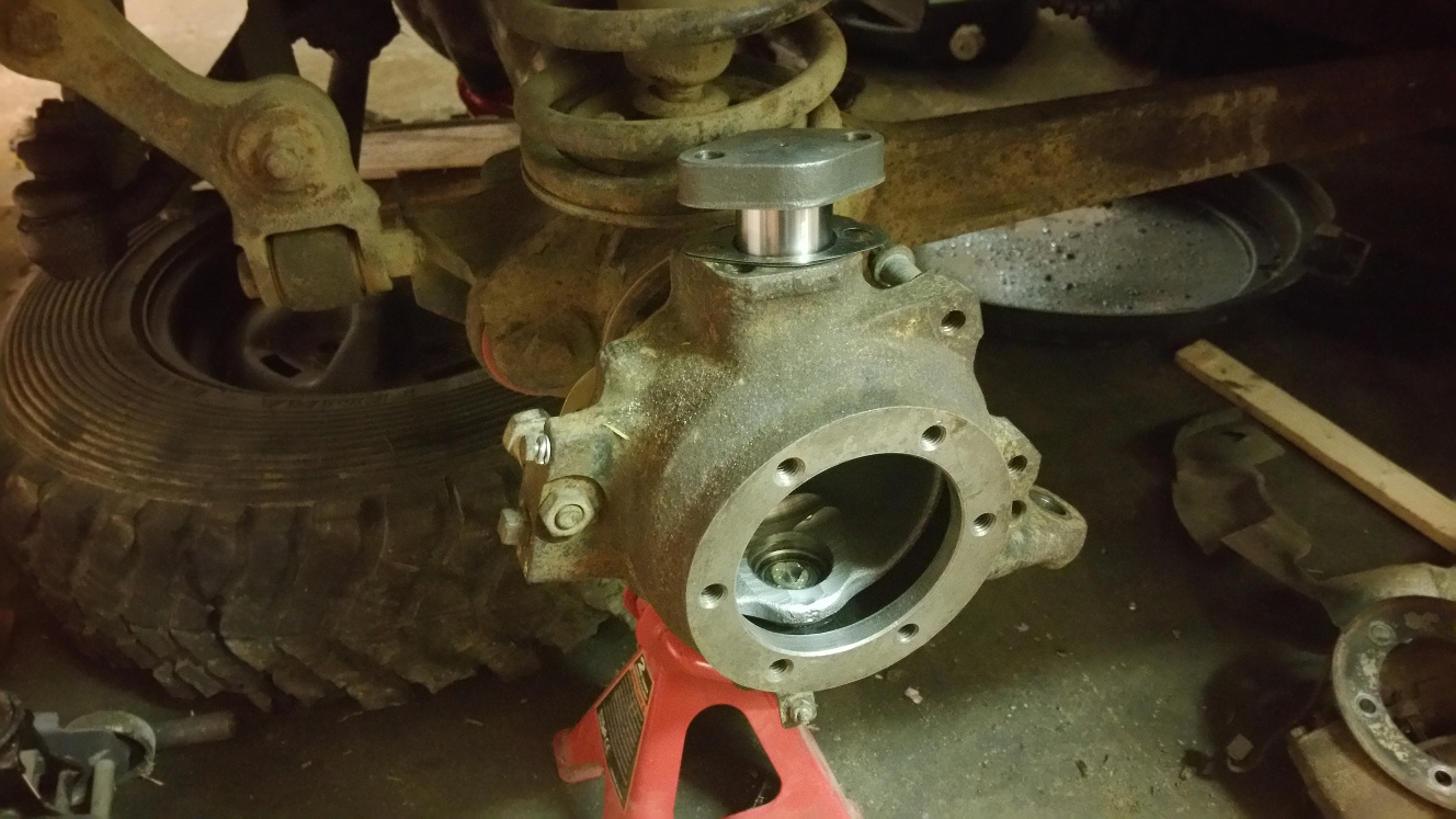

Après 5 mois, je reprend le chantier du Land (j'ai eu des travaux dans la maison + les vacances...). J'ai reçu toutes les pièces qui me manquait pour remonter la transmission à l'avant.
Voici où j'en suis maintenant: J'ai remonté les carters de bols et là j'en suis aux réglage des pivots. Si j'ai bien compris (en lisant la doc LR) il faut monter le pivot du bas (avec son roulement). A partir de là je peut bloquer le pivot du bas (après avoir mis du frein filet), monter celui du haut avec toutes ces cales. Ensuite je fait des essais et j'en enlève pour régler la précharge. D'où ma question: On a bien qu'un seul disque de butée dans le fond du manchon Railko du pivot supérieur? Car avec mes pivots neuf j'en ai eu 2: un avec le pivot et un avec le manchon et son logement. Pour jouer sur le réglage de la dureté de la direction, il faut bien jouer avec les cales en alu?
J'ai une autre question aussi. Avant d'engager le pivot du haut, il est précisé dans la doc qu'il faut mettre de l'huile EP mais c'est quoi? c'est la même huile que pour le pont? J'ai merdé sur un côté j'ai mis de la graisse je l'ai donc dégraissé en attendant de savoir quel type d'huile il faut mettre.
Merci à tous
Merci à tous

Titeuf44 a écrit :il est précisé dans la doc qu'il faut mettre de l'huile EP mais c'est quoi?
A+The Pater a écrit :3. Les huiles répondant à la norme API GL-5 et les alliages de cuivre
Il y a une flopée de sites inondant la toile avec l'affirmation qu'il ne faut en aucun cas utiliser une huile API-GL5 dans un organe de transmission ayant des pièces en bronze ou en laiton. C'est totalement faux, même s'il y a quelques vérités historiques derrière.
Le principale problème vient des additifs EP (Extrême Pression).
Additifs EP ? Késako ?
Ces additifs sont nécessaires pour éviter les grippages, c.à.d. les micros soudures et arrachages de matière qui peuvent apparaître lorsque sous friction importante la température est assez élevée de manière très localisée, entre les aspérités des surfaces en contact. Un additif EP n'est pas un additif anti usure (AW : anti wear), ni un additif qui réduit les fictions. A partir d'une certaine charge et vitesse, selon la géométrie de denture et selon l'épaisseur du film lubrifiant, le frottement entre les dents des engrenages est tel qu'il est nécessaire d'avoir des additifs EP pour éviter les grippages. Il est à noter que la quantité d'additifs EP nécessaire dépend de la nature de l'huile de base, voir même de l'épaississant dans le cas d'une graisse (La SKF LGHB2, n'a pas d'additifs EP, mais se comporte comme une graisse EP....).
- Messages : 13923
Re: Remise en état transmission def 90
Tu peux mettre un peu de graisse pour le roulement du bas si c'est une graisse huile minerale et savon de lithium (la majorité des graisse multiusages).Titeuf44 a écrit :Si j'ai bien compris (en lisant la doc LR) il faut monter le pivot du bas (avec son roulement). A partir de là je peut bloquer le pivot du bas (après avoir mis du frein filet), monter celui du haut avec toutes ces cales. Ensuite je fait des essais et j'en enlève pour régler la précharge. D'où ma question: On a bien qu'un seul disque de butée dans le fond du manchon Railko du pivot supérieur? Car avec mes pivots neuf j'en ai eu 2: un avec le pivot et un avec le manchon et son logement. Pour jouer sur le réglage de la dureté de la direction, il faut bien jouer avec les cales en alu?
Il faut mettre de la pâte à joint sur le joint plat du bas, pas beaucoup, juste un peu.
Oui en cas de doute, oui, laisse toutes les cales, tu les enlèveras au fur et à mesure des tests au peson. Toutes les vis devront êtres serrées au couple avant un test.
Pour ce qui est des disques de butées, oui il y en a deux de livrés, mais à ma connaissance il y en a qu'une de montée. A vérifier......... j'ai un 300 Tdi donc roulement en bas et en haut.....
Ton huile de pont est une huile EP.....J'ai une autre question aussi. Avant d'engager le pivot du haut, il est précisé dans la doc qu'il faut mettre de l'huile EP mais c'est quoi? c'est la même huile que pour le pont? J'ai merdé sur un côté j'ai mis de la graisse je l'ai donc dégraissé en attendant de savoir quel type d'huile il faut mettre.

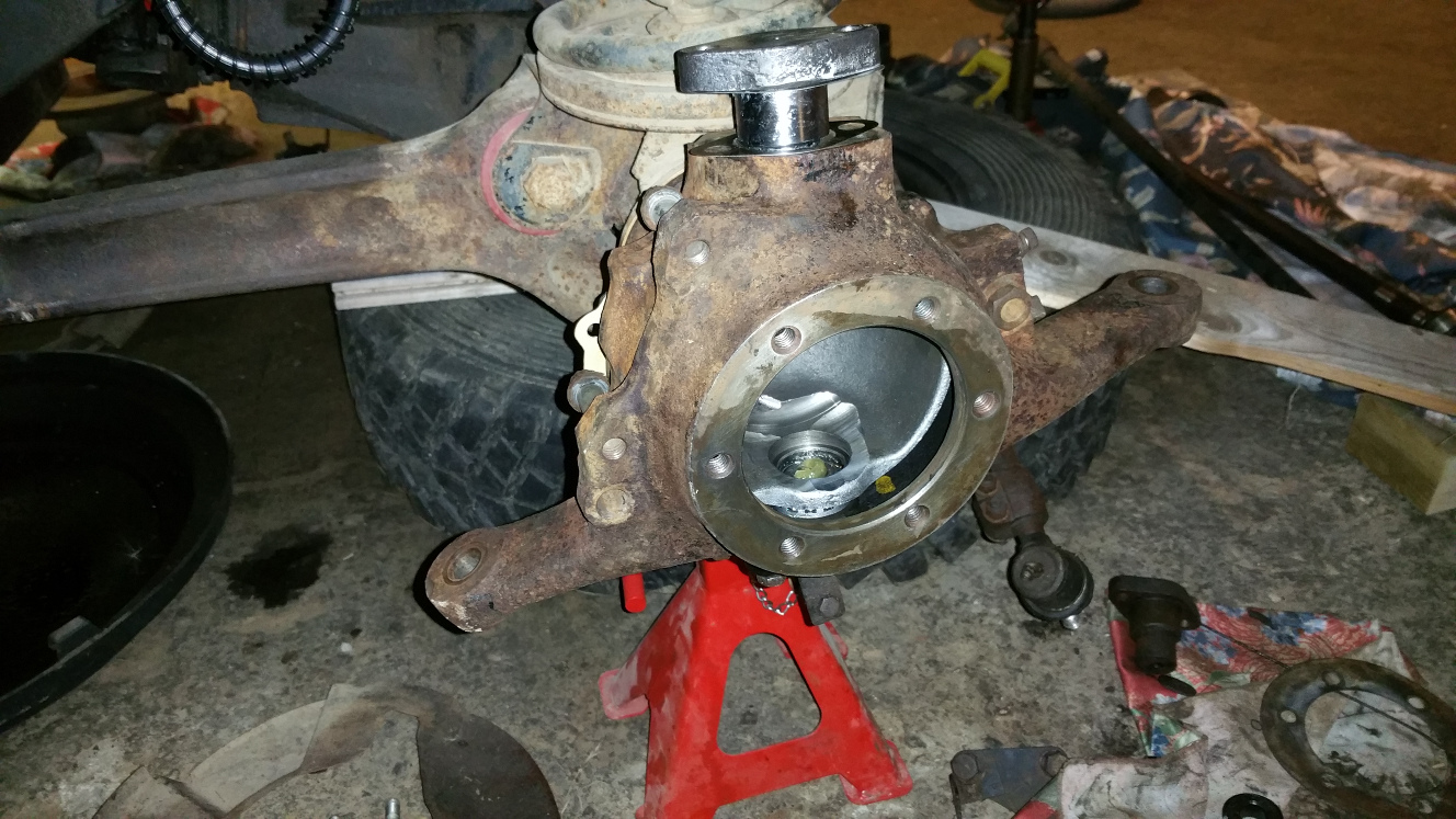

Voici où j'en suis à l'avant:
Dans le tuto de ThePater:http://www.landroverfaq.com/viewtopic.php?f=26&t=1280
Il serre avec une précharge comme suit:
-Serrage de l'écrou de réglage à 50Nm en faisant tourner le moyeux;
-Desserrage;
-Serrage de l'écrou de réglage à 50Nm sans faire tourner le moyeux;
-Desserrage de 90°;
-Serrage de l'écrou de réglage à 10Nm;
-Montage de la rondelle frein et serrage du contre écrou à 50Nm;
-Contrôle de l'absence de jeu axial;
-Pliage de la rondelle de frein.
Je voulais savoir si je peux appliquer cette technique à mon vieux Land?
Et pour l'arrière, je peux faire pareil?
Pour ce qui est du serrage des moyeux, dans la doc ils préconisent un jeu. Mais une fois ce jeu réglé, je trouve qu'il y a beaucoup de jeu quand je met une main en haut et l'autre en bas ce qui est du aux roulement coniques je suppose.Dans le tuto de ThePater:http://www.landroverfaq.com/viewtopic.php?f=26&t=1280
-Desserrage;
-Desserrage de 90°;
- Messages : 13923
C'est bon pour tous les Land Rovers 90, 110, 127 et 130 après 1983, avant et arrière, s'il n'y a pas d'entretoises entre les bagues intérieures des roulements.Titeuf44 a écrit : Je voulais savoir si je peux appliquer cette technique à mon vieux Land?

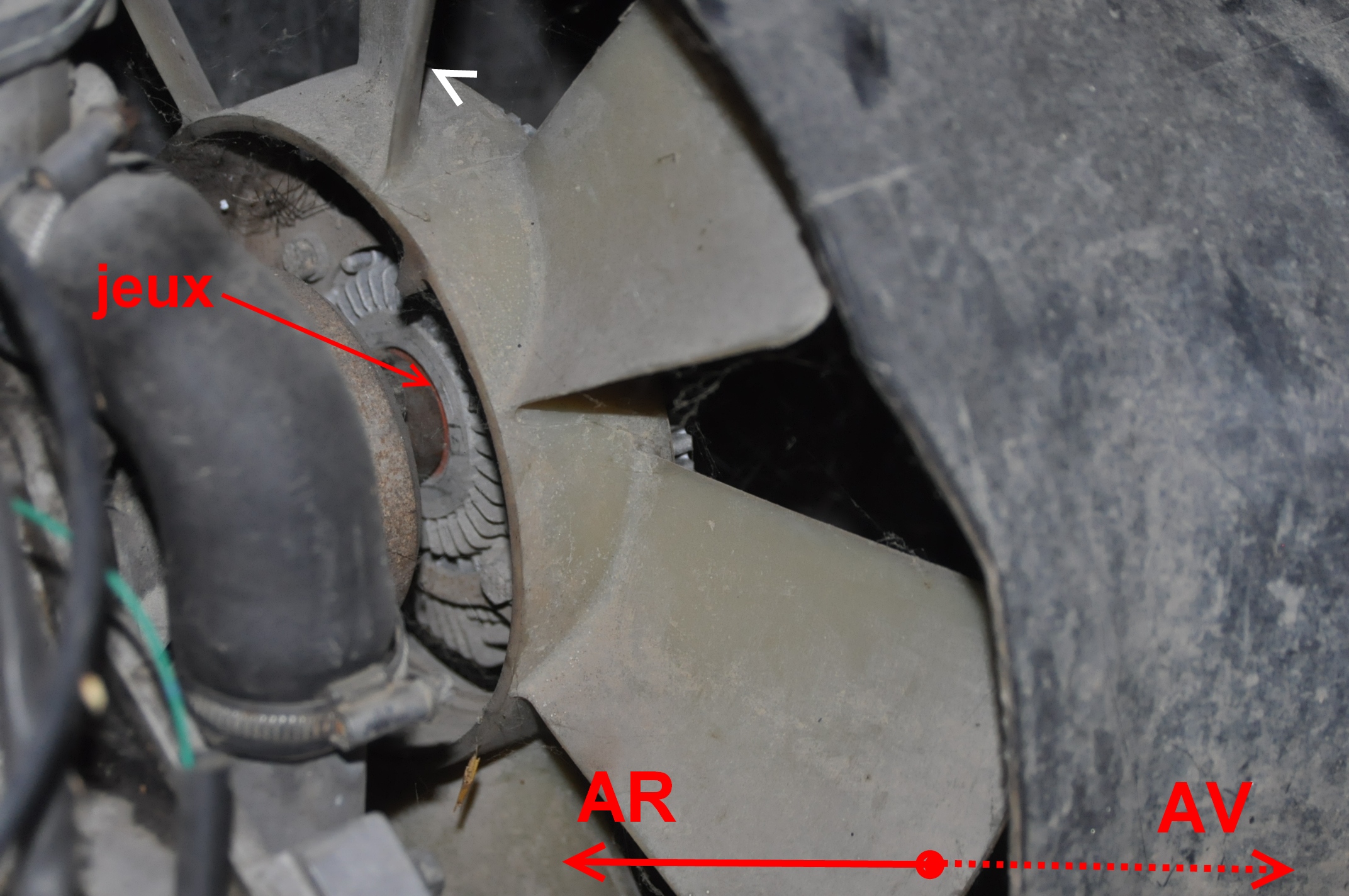

Rien avoir avec la transmission mais le ventilateur du moteur ne doit-il pas être en prise direct sur l'arbre? Je peux le faire tourner véhicule à l'arrêt. Il continue même à tourner après l'arrêt du moteur:
https://youtu.be/i6-fVnQrVlg
Oui, possible. Refais une purge tout de même, et contrôle le réglage et le montage des mâchoires arrière. vois ce thème : démontage du frein Arrière 90/1104-

3 - Pour le ventilateur moteur, aucun jeu!

https://youtu.be/punwb-4n9jk
Qu'en pensez-vous?
Est-ce dramatique?
J'ai enclenché la première et bloqué le différentiel.
Voici le jeu que j'ai à l'avant:
https://youtu.be/chPGuhTQgvQ
Voici le jeu à l'arrière:
https://youtu.be/WrNsC6D6x3Y
Ensuite j'ai remonté le tambour du frein à main et mis le frein à main. Ainsi j'ai pu mettre en évidence le jeu entre l'avant et l'arrière:
Qu'en pensez-vous?
Est-ce dramatique?
- Messages : 13923
Le jeu à l'avant, c'est le jeu à ma roue avant, diff bloqué et frein à main mis.Titeuf44 a écrit : Voici le jeu que j'ai à l'avant:
Mais bon, vu que tu n'as pas mis le frein à main, tu as tous les jeux des engrenages de BT et BV.....
A vrai dire, je ne sais pas quoi dire, je n'ai jamais fait le m^me test dans les mêmes conditions.....

Le but des vidéos était d'avoir une vision du jeu dans la BT pour savoir si elle est en bon ou mauvais état.Voici le jeu que j'ai à l'avant:
Si c'est cette vidéo là:Mais bon, vu que tu n'as pas mis le frein à main, tu as tous les jeux des engrenages de BT et BV.....
