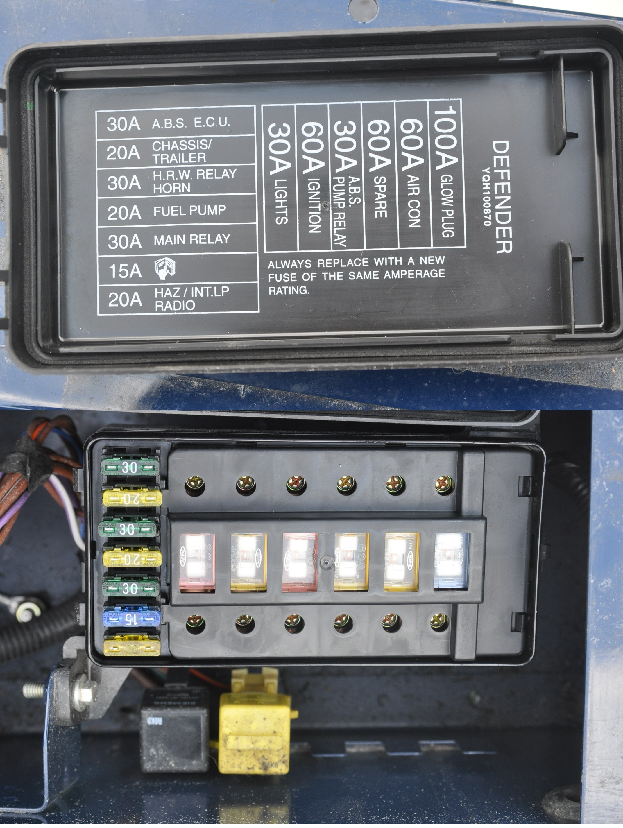

Des fusibles vert de 30 A, il y en a plusieurs sous le siège passager, tu parles du quel ?
Ou bien, d'un qui est tout seul dans le faisceau ?
En fonction de ta réponse, il sera plus facile d'orienter les recherches.

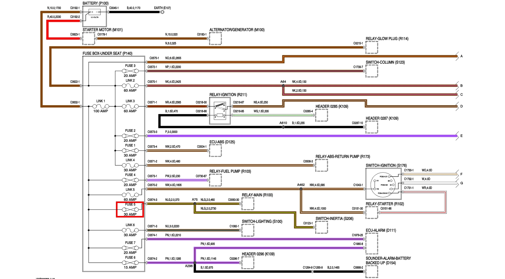

A tout hasard, j'opterais pour le fusible 5 du petit tableau sous le siège passager ?

Vois ce thème: Problèmes électriques .../... Td5, où tu as le schéma de ce que le fusible 5 alimente.

La décharge que tu peux remarquer pourrait être provoquée par les deux gros condensateurs qui se trouvent dans l'ECU, enfin à priori. Car si pas de fusible le "main" relais est ouvert, donc je ne pense pas qu'ils puissent se décharger par le fusible. ( Contrôle ce relais à tout hasard )
Comment procèdes tu pour effectuer cette décharge ?
Si le fusible ne saute pas instantanément, c'est que le court circuit n'est pas franc. Si c'est plus rapide avec les condensateurs charger, c'est qu'ils contribuent eux aussi au problème, mais ce que je ne comprends pas, c'est pourquoi ton défaut, ne vide pas les condensateurs rapidement voir instantanément.
Peut-être que tu devrais faire un test avec l'ECU débranché, mettre le contact et attendre voir si le fusible saute. Puis faire ton ta " pseudo décharge".
En suite, oriente tes recherches vers les 2 K109 car, comme tu peux le voir sur les schémas, F5 alimente beaucoup de chose, la répartition s'effectue par ces 2 collecteurs de raccordement. Un court circuit pas franc, dut à la chauffe dans ce secteur là, ne m'étonnerai pas, et que tu le tortures avec ton court circuit, au point de le neutraliser partiellement cela ne m’étonnerai pas non plus.
Mais du coup, il est probable que cela ne provient pas d'un élément ( capteur ou actionneur ) nécessaire au fonctionnement du calculateur, mais plus un défaut sur câblage, connecteur, collecteur ou fil... Il doit y avoir du plastique fondu quelque part.

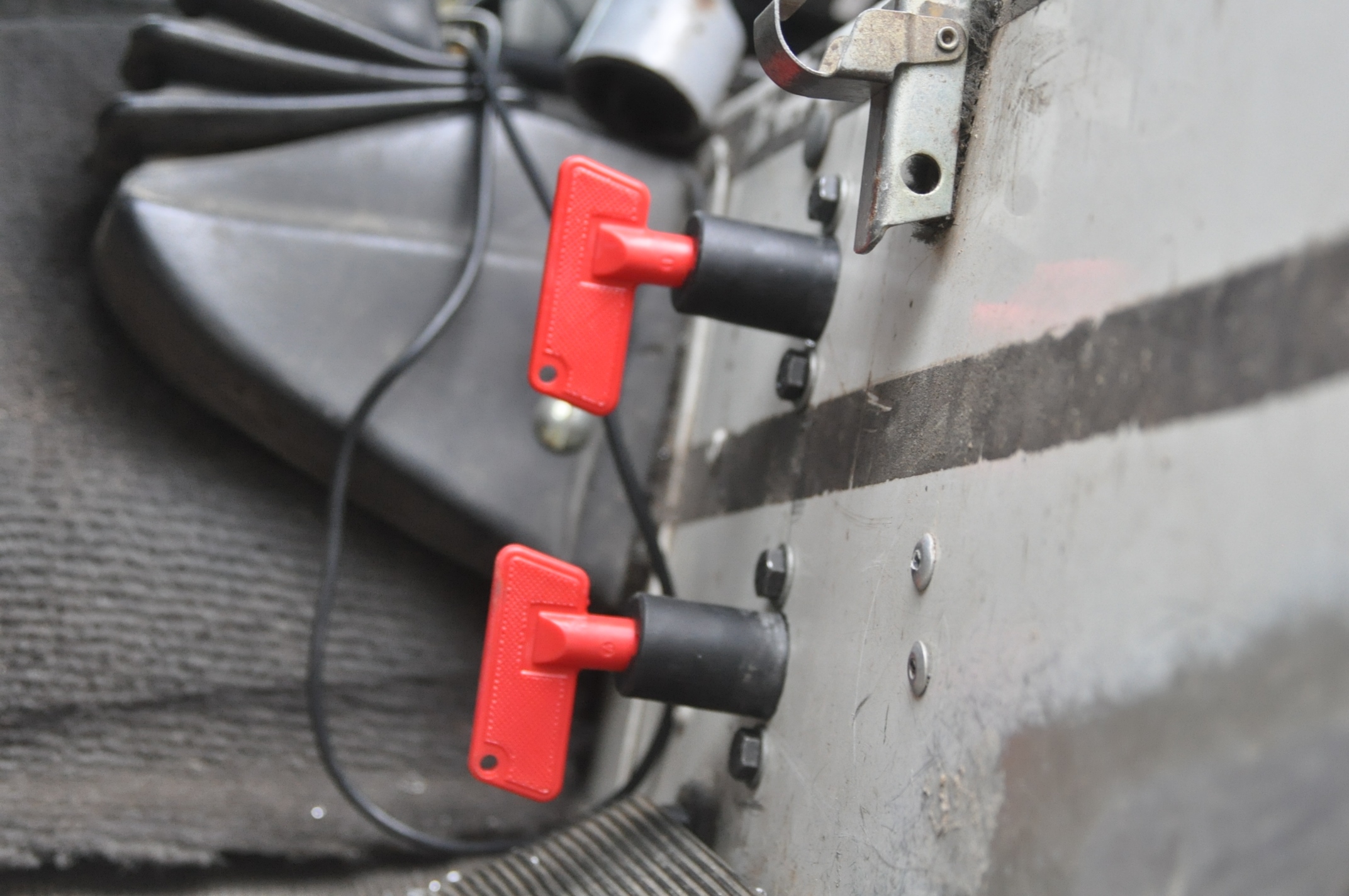

Tu peux également monter un coupe circuit accessible du poste de conduite.
