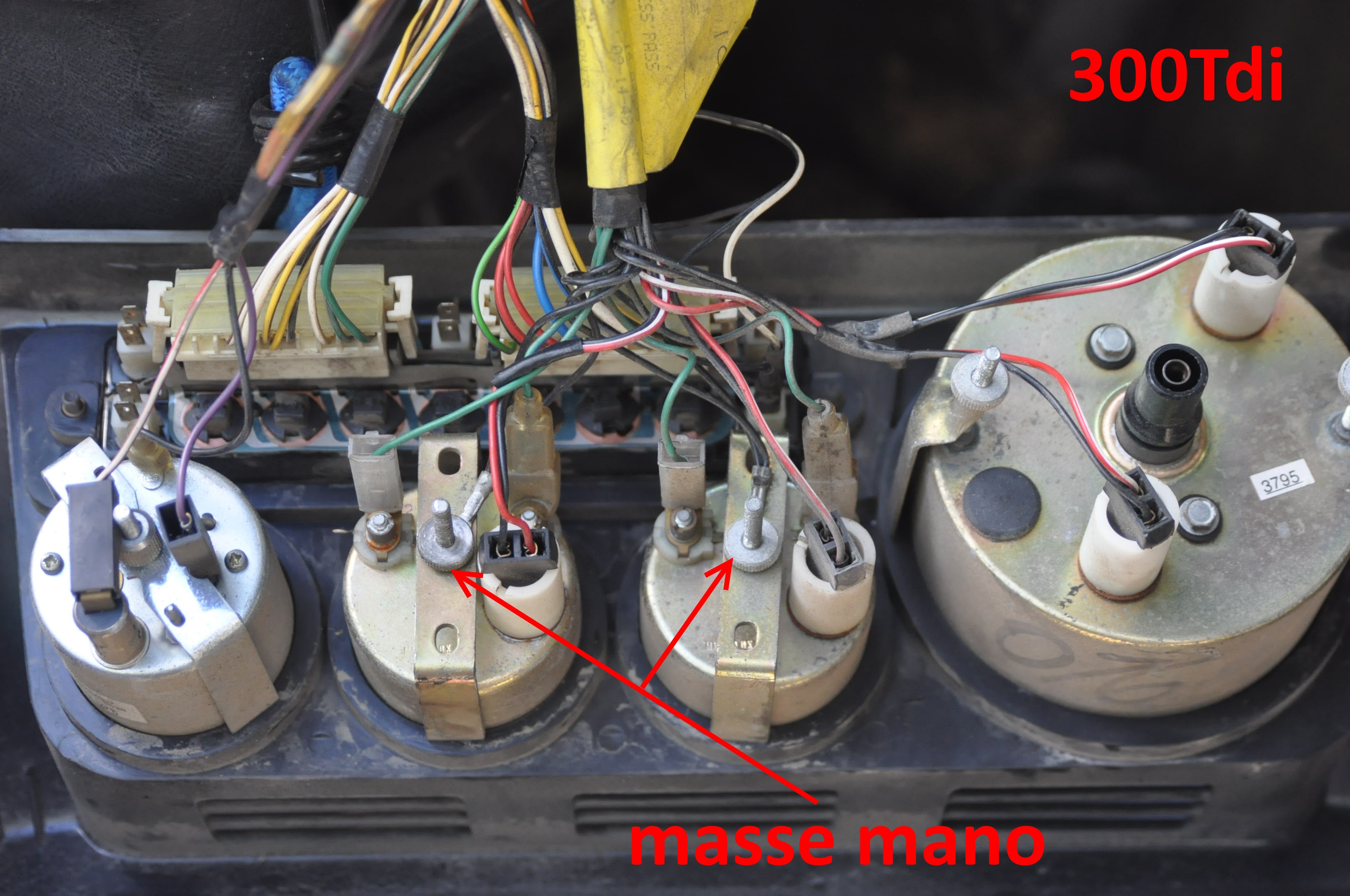

Il y a de forte chance que tu as un problème de masse coupée ou déconnectée dans la tableau de bord, et comme on dit pour faire simple, le retour s'effectue par les instruments.
Il faut que tu regardes derrière les instruments de la planche de bord. Il y a un fil de masse qui relie par le biais d’œillet serti les manomètres les uns aux autres. Il est donc possible que la chaîne soit interrompu quelque part.

Vérifie du coté des fixations du moteur d'essuie glace si un fil de masse relié au tablier. Sinon, tu peux ramener un fil de masse a ce point là directement vers tes manomètres au moins tu élimineras cette hypothèse de panne.
Contrôle aussi la liaison de masse, entre le tablier et le châssis, si tu n'en vois pas, crées en une. A+

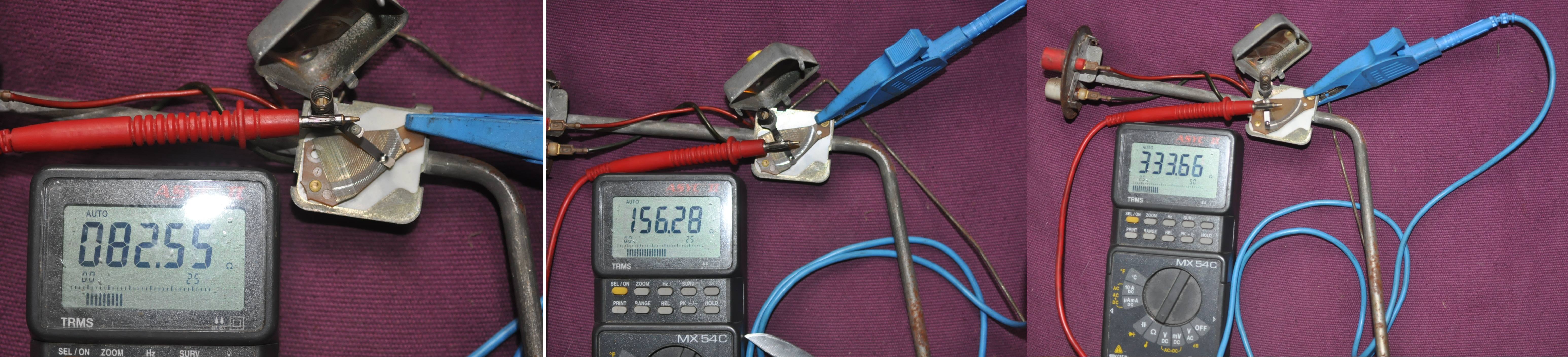

Vois ce thème : Jauge + mano de carburant 110 à la loupe, qui servira d'illustration pour cette réponse, sur ton système pour le 200.
Si le mano est à droite, quelque soit la quantité de carburant, cela veut dire que son fil ne passe pas par de la résistance de la jauge, mais passe directement à la masse, ou qu'il n'y a pas de masse au niveau du mano dans le tableau bord.
Car dans le principe de fonctionnement de ce système, plus la résistance est grande moins il y a de courant, donc l'aiguille va vers la gauche au fur et à mesure que le réservoir se vide. Où, on peut raisonner en disant que lorsque la résistance est faible, c'est là où il y aura le plus de courant dans ce cas l'aiguille est à droite.
Il y a au moins trois causes possibles, plus une peut-être, en considérant le mano en bon état de fonctionnement :
1ére)
Le fil de la jauge, en contact indésirable avec la masse. Un contrôle simple, déconnecte le fil vert liseré noir sur la jauge borne rouge du le réservoir derrière la roue arrière gauche.
Est ce que l'aiguille retourne sur vide ( E de empty ) ?
Oui, voir cas 2
Non, problème dans le faisceau, déconnecte le faisceau de tablier photo 8 ) du lien ?
Oui, problème entre le connecteur et le réservoir, donc contrôler le faisceau châssis et le bout de faisceau qui passe sur la traverse arrière.
Non, problème entre le tablier et le tableau de bord.

En guise de légende pour la photo 11), il y a quelques mesures effectuées sur un mano en bon état, qui correspondes aux tiennes, donc oui, a priori le tien est bon.

Bon tout n'est pas perdu... Effectivement ta jauge est exactement la même que celle dans le sujet sur les jauges mis en lien plus haut. Les flotteurs sont dans le bon sens.
Un doute me hante sur l'état de ton galva, car il n'est probablement pas normal que tes deux jauges présentes les même symptômes de panne.
Je suis retourné cherché la jauge pour essayer de comprendre et de faire une mesure toute simple en fonction de la position du curseur. Au passage évite de passer les ergots, avec la tige du flotteur. Est-il possible que le sertissage de l'axe du curseur solidaire du flotteur de la jauge est bougé, lors de l'opération d'introduction dans le réservoir qui n'est pas toujours aisé. Deux fois de suite et sur a peu près la même valeur, j'ai un doute.
Autre possibilité encore, un doute, ou une supposition peut être idiote, pas une certitude hein il y a dans la jauge une résistance de limitation de courant ou de division de tension, il faudrait essayer de mesurer tout simplement en Ohmmètre entre masse et 1; entre masse et 2; et entre 1 et 2. Ou de voir l'état par le trou de l'éclairage si c'est possible car dessertir le cadran oubli, si tu souhaites garder ton manomètre. Car si au passage le galvanomètre est là pour limiter le courant, et qu'il ne le fait pas correctement, pourquoi pas celui ci cramerait la résistance bobinée de la jauge pour une valeur de courant max dépassé, dont dépendrait la position de la jauge. Si tu en remets une neuve, alors bis-répéta voir tri-répéta.
NB: Tu as des sièges de BX ?

Je redémonte la jauge ce soir pour vérifier si les valeurs sont les mêmes que les tiennes.
Sinon pour le sertissage , j'avais vérifié ça ce weekend en ayant eu un doute et c'est bien solidaire.
Dans ma réflexion, je me demande de plus en plus si ce n'est pas le mano qui est totalement à l'ouest plutôt que la jauge.
Je vais le démonter aussi ce soir demain, je l'amène au boulot et le mettrai sur un banc de test avec différentes tensions , j'avais vu quelque part les valeurs a 1.5v , 3v 4.5v il faut que je recherche ça.
