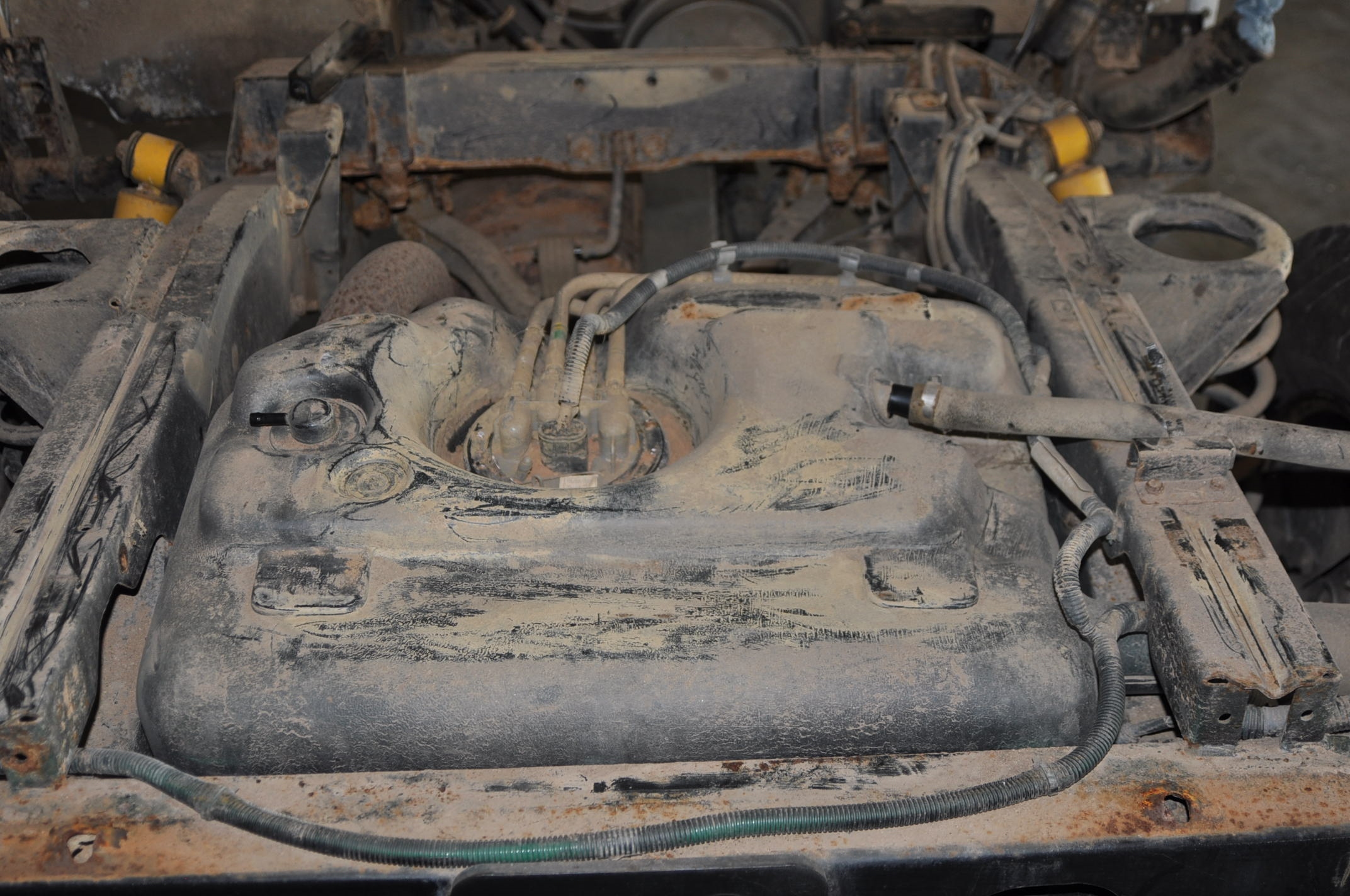

Le chantier est bien simplifié, si tu te fais une trappe de visite, n'hésite pas sur la dimension de la découpe, plus elle est large, plus tu est à l'aise pour bricoler et desserrer la grosse bague. Tu peux te fier au soudure par point pour localiser les renforts de plancher, ne pas oublier qu'ils sont réalisés manuellement, donc leur emplacement varie d'un land à l'autre, mais pas la position des renforts eux même. Vois ce thème pour un complément d'information : Dépose plaque pour accès à pompe immergée/réservoir

merci pour les schémas mais je vais être embêté pour découper le plancher, surtout pour trouver les bonnes cotes.
J'ai un "sur plancher" en alu strié avec les retours sur les côtés. J'ai déjà démonté le coté droit, je ne sais plus pour quelle raison impérative, c'est très difficile à enlever, notamment le collage, sans déformer la tôle striée, en forçant pour la décoller.
L'idéal serait que je trouve pile poil, les bonnes cotes, en découpant le plancher en alu et ensuite le plancher d'origine. Mais je pense que c'est de l'utopie
Je pense que je démonterai le réservoir, en espérant ne rien casser.
Merci encore pour ton aide.

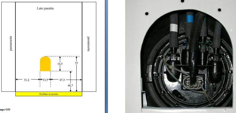

L'utopie n'a pas sa place ici !MECAVENTURE a écrit : L'idéal serait que je trouve pile poil, les bonnes cotes, en découpant le plancher en alu et ensuite le plancher d'origine. Mais je pense que c'est de l'utopie![]()
Voici les côtes pour un 110 ; je ne te garantis pas qu'elles son les mêmes pour un 90 De plus, tu sais que chaque land est unique ; donc à 5mm près.....
Re: Problème de démarrage Defender 90 TD5 de 2000
Je confirme, les côtes sont différentes sur un 90".

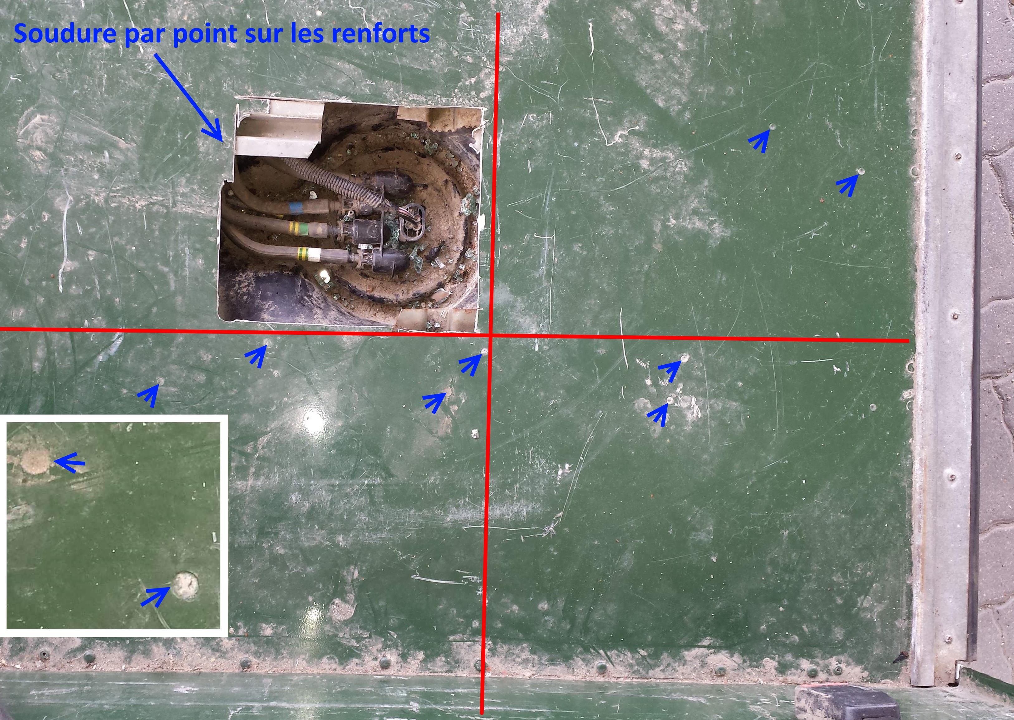

Non, on ne "zappe " pas. Il n'y a pas de risque et même encore moins de risque, puisque ton plancher, compense les bouts de renforts coupés dans la foulé. Tu peux découper ton plancher en alu et la tôle de la benne. Le risque résidant surtout dans le fait, de ne pas avoir de trappe d’accès.
Pour les cotes entre le 90 et le 110 elle sont très proches l'une de l'autre, tu les as dans le lien précédemment cité là au demi centimètre s'il vous plait.
Sur la photo, la découpe est photographier sur un 90 vert. Il y a moyen en reportant des cotes réelles sur la photo de lever des doutes en cas de problème.
Mais apparemment, tu n'as pas l'air très motivé sur ce coup là. En démontant ton réservoir, tu cours le risque de casser un des raccords, et de devoir changer des colliers des durite de mise à l'air. Le démontage du coté droit, n'était ce pas pour l'accès à la connectique des feux arrières ?

La motivation pour découper mon plancher et me planter, effectivement, elle n'est pas trop au top.
Je pense que je démonterai le réservoir avec toutes les précautions, pour éviter les dégâts.
J''attends les beaux jours pour aller chez un ami qui a un pont, pour travailler véhicule en hauteur.
