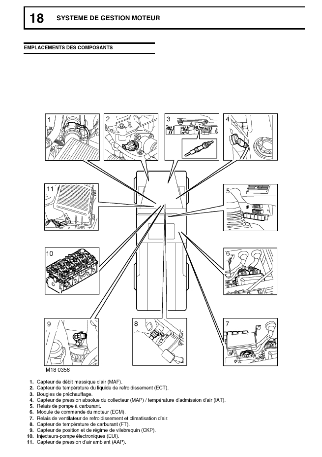

Il y a toutes sortes de capteurs de température qui interviennent sur le fonctionnement à froid du moteur td5:
Température: de l'air ambiant; du carburant; du liquide de refroidissement... Le mano de température est quant a lui relié au calculateur, et il est possible que dans la phase de fonctionnement initial à froid, le mano n'indique pas encore la température réelle ou correct, enregistrée par les capteurs ou le capteur dédier, puisque moteur est encore trop froid et dans sa phase de fonctionnement incorrect.
Donc oui, contrôle le système de préchauffage, bougies; relais; fusible 100A; info de l'ECU; le K109 C0294; les liaisons électrique de tout ça... en gros dans l'ordre numéroté sur le schéma. L'info du voyant de préchauffage est indépendant du circuit de préchauffage et est directement fourni par le calculateur au tableau de bord par un niveau inverse de celui qui commande le relais de préchauffage qui activé par une masse alors que le voyant l'est par un +12V.
