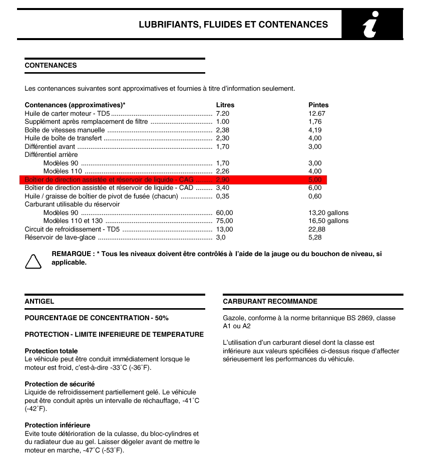

une question a 2 euros
C'est quoi la contenance total du circuit de DA ?
Pas trouvé sur le bouquin !?
- Messages : 6211
Re: [Def 130 TD5 1999] Fuite sur la pompe de DA
Salut, Pour les 2 €, mon numéro de compte en mp.africastef a écrit :une question a 2 euros

Oups....j'ai pas pensé a regarder sur le manuel d'atelierLØLØ a écrit :Salut, Pour les 2 €, mon numéro de compte en mp.africastef a écrit :une question a 2 euros
merci![]()
ils pourraient le mettre aussi dans le manuel du proprio !
pour les deux euros, je peux même monter à 4 avec un paiement en "liquide".
ça serait avec plaisir
