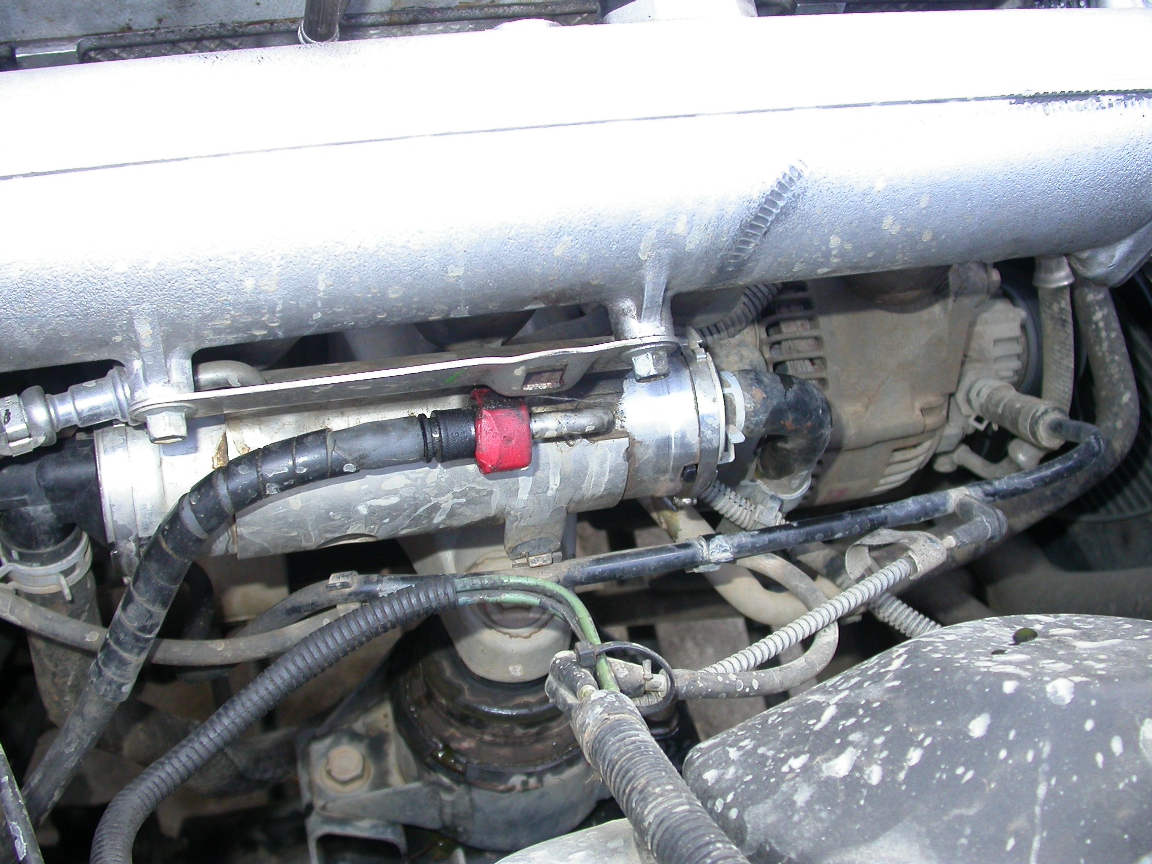

ce matin comme souvent en fin de semaine et malgrè ma nullité mecanique j'ai soulevé le capot histoire de verifier les niveaux ...
Le vase d'expansion etait a moitié vide
tout de suite j'ai fai le complement et immediatement le petit cylindre qui est cotès gauche du moteur quand on le regarde de devant , bref, s'est mis a "goutter" ...
est ce qu'avec le froid et le gel ambiant le niveau baisse aussi et alors j'en aurai trop mis et donc ça deborde ?
ou bien vrai problème qui va plomber Noêl ?
Merci d'avance de vos conseils ou idées
GK
c'est ce cylindre avec la durite (de gas oil ?) avec le bout rouge, ça fuit surtout à droite du LR
Re: DEF TD5 & fuite liquide de refroidissement
C'est le refroidisseur de retour de gasoil.Ca fuit d'ou exactement? D'un raccord de durite ou d'un des 2 couvercles en bout du refroidisseur.

Bonjour Torero, d'un des deux couvercles au bout droit du refroidisseur :sm1:
maitenant il semblerait que ça ne goutte plus ...

Oui, tu peux rouler en surveillant le niveau de ldr régulièrement.Il se peut que ça ne fuit que moteur froid et à l'arrêt.C'est un point à vérifier.J'ai eu le problème sur une pompe à eau.
Pour réparer, d'après le manuel d'atelier il semble qu'il faille remplacer le refroidisseur.Mais j'ai lu sur l'autre forum, que les fuites à cet endroit venaient du fait que les colliers de maintien des couvercles sont élastiques et non à vis (type serflex), et qu'ils se détendent à la longue provoquant une fuite.Je crois que Titof26 a eu ce problème et a remplacé le collier en cause par un serflex.

Fuite à froid au niveau de l'avant réfrigerant sur le retour gazole sur un TD5 de 1999, il y a 15 jours...et suite au diagnostique, commande des joints 47.22 x 3.53 chez "Mabéo-direct" dans la foulée...
Pour essayer de compléter les écrits d'ici et d'en face, il semble intéressant de:
- vidange du circuit de refroidissement : pas suivi les recommandations du manuel d'atelier, mais démontage du bouclier en plastique sous moteur et vidange par la vis de purge de la durite inférieure
- manquant de souplesse et désireux de travailler "proprement " à l'établi, j'ai fait le choix de complètement retirer le réfrigérant. afin d'éviter tout risque de projection-mélange-pollution du LR et du gazole :(
- démontage durite avant, durite arrière puis durite inférieure
- déboitage du flexible gazole supérieur puis inférieur avant accrochage par rilsan sur durite à proximité (protection des raccords avec un sac de congélation)
- décrampage des autres flexibles accrochés au refroidisseur
- retirer les 4 vis du refroidisseur : un peu pénible, à cause du frein filet bleu.
Pour le changement tout est déjà dit ici et en face :D (nettoyage soigné+mise en place de serflex à la place des colliers de m....e d'origine)
Pour le remontage, opération inverse sans oublier le frein filet bleu, et le couple de serrage des 4vis de fixation du réfrigérant à 18 Nm
Il est intéressant de noter qu'il m'a fallu environ une quinzaine de: mise du contact puis coupure + 2 démarrages d'une dizaine de seconde avant de réussir à faire disparaitre le sifflement de la pompe à combustible.
Sifflement normal de la pompe et sifflement si air dans le circuit, clairement il n'y a pas photo !
