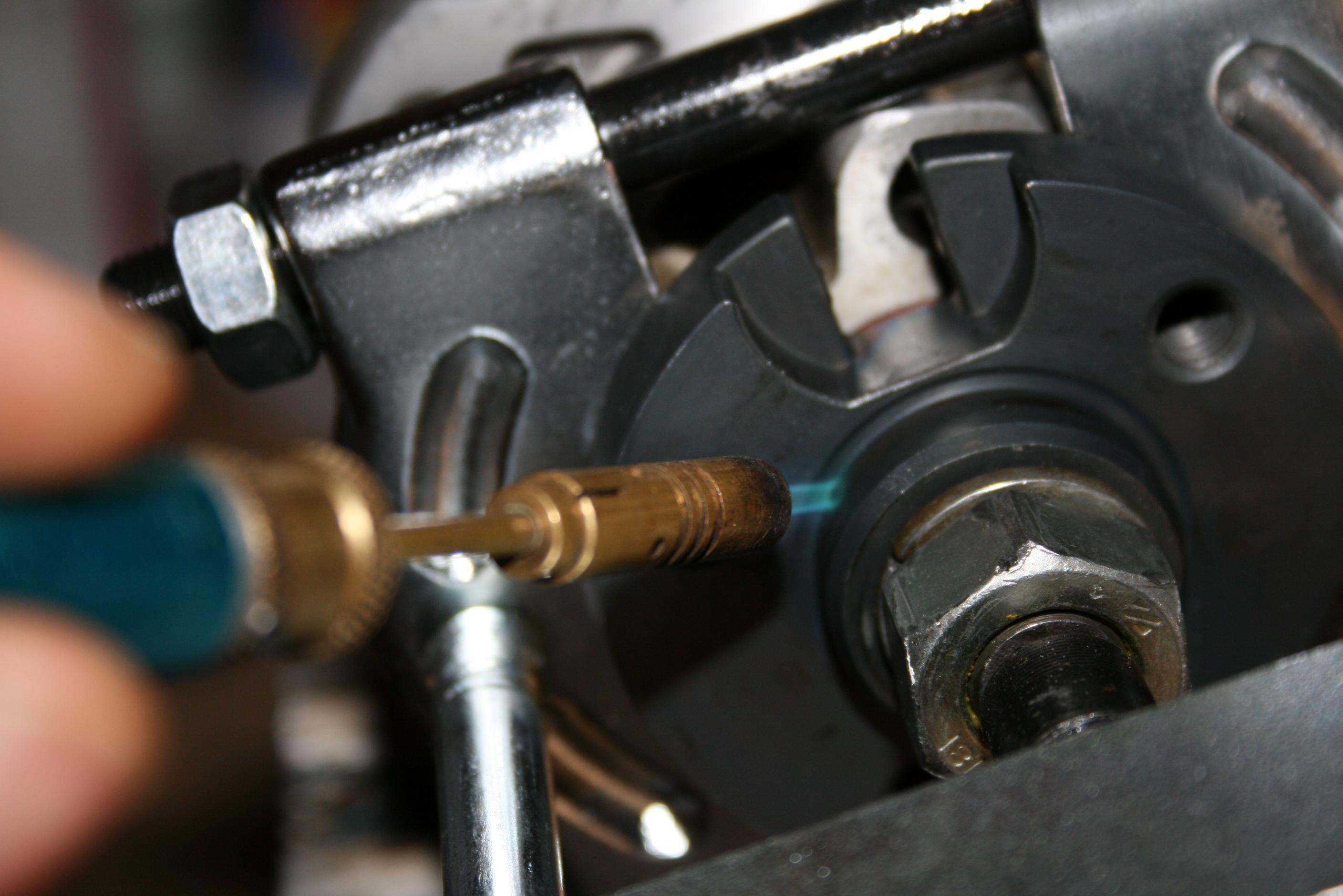

tu dois sortir le moyeu de son emmanchement conique (pense à repérer sa position, pas de clavette)photo de tönö tirée de son post sur le demontage de la VE
extraire le spi
le remplacer en te servant de la vis et d'une douille pour la mise en place photos de bricofoy extraites de son post ici
il y a Ø 17 ou 20 mm suivant le modèle de la pompe je crois, à toi de mesurer ton joint.

je vous remercie de m'avoir aidé car oui le problème est résolu c' était du a la taille de l'image , la preuve je vous met la photo de la pompe hs
je ne vois pas comment elle en est arrivée la car j'ai fabriqué un outil pour bloqué la poulie dumper je me suis pas servi de la pige pour démonter la poulie

Peut-être qu'un prédécesseur a fait une tentative de démarrage en ayant laissé la pige? Tiens un autre exemple. La fuite venait du joint spi, ou du corps de pompe fendu ?staub a écrit : je ne vois pas comment elle en est arrivée la car j'ai fabriqué un outil pour bloqué la poulie dumper je me suis pas servi de la pige pour démonter la poulie
Re: 300tdi fuite sur axe de pompe à injection
la fuite venait du corps de la pompe comme sur ta photo
