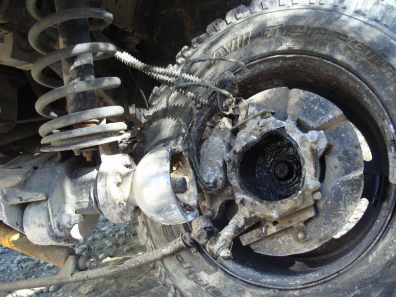

Sur mon Range VM le montage d'un pont avant RR de 3,9 l peu kilométré a résolu mes tremblements qui persistait malgré les remplacement de rotules, silent-blocs, cale pivot... sur l'ancien pont.
PS : attention un joint homocinétique qui casse peu détruire les pivots et envoyer le DEF sur le toit (c'est lourd un 130 !) ; exemple :

Tremblement et oscillation : Dans premier temps, les silentblocs de barre Panhard et de tirant de pont, pour la sensation de flottement, ainsi que les pivots ou roulement de pivot, si cela se ressent dans le volant, pour les tremblements, en particulier si cela se produit après être passé sur un nid poule ou un défaut de route.
Des bols et des pivot abimés, j'en ai vue, mais un truc pareil jamais, impressionnant.
Pivot HS : Bol HS : Si un jour tu passes par Fihonana, une pensé pour mes ancêtres (Briat) enterré là bas. Merci
RR VM 1992 a écrit : PS : attention... exemple :
