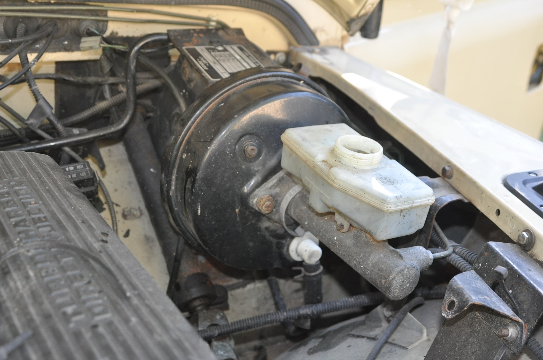

Ah oui, pas bête. Pour le 200tdi, normalement, il y a eu le changement de maitre cylindre. Mais est-il apparue dés le premier 200, ou y a t-il eu un décalage dans la production, je ne sais pas :
Le quel des deux as tu ? Celui avec le bouchon sans capteur pour le voyant de défaut de liquide, donc dans ce cas le capteur est sur le "répartiteur" avant arrière, ou bien l'autre avec les fils sur le bouchon ?
Ancien modèle : Nouveau modèle : En réalité : Clairement, dans les deux cas, le système de freinage est bien séparé, et l'on peut avoir une anomalie sur un circuit avant ou arrière, en conservant le freinage sur un pont, en cas de défaut.
Ce qui m'étonne, c'est que ton voyant ne se soit pas allumé.
Donc soit il est déconnecté et inopérant ou ampoule grillée, donc à contrôler. Le déséquilibre entre l'avant l'arrière n'est pas détecté, si il y en a un bien sûr, car c'est le cas de l'ancien système.
Soit il dépend du bocal et le niveau de liquide n'ayant pas baissé le voyant n'est pas validé, dans ce cas le défaut peut bien être dans le maitre cylindre, qui ne pousse plus sur la coupelle arrière.

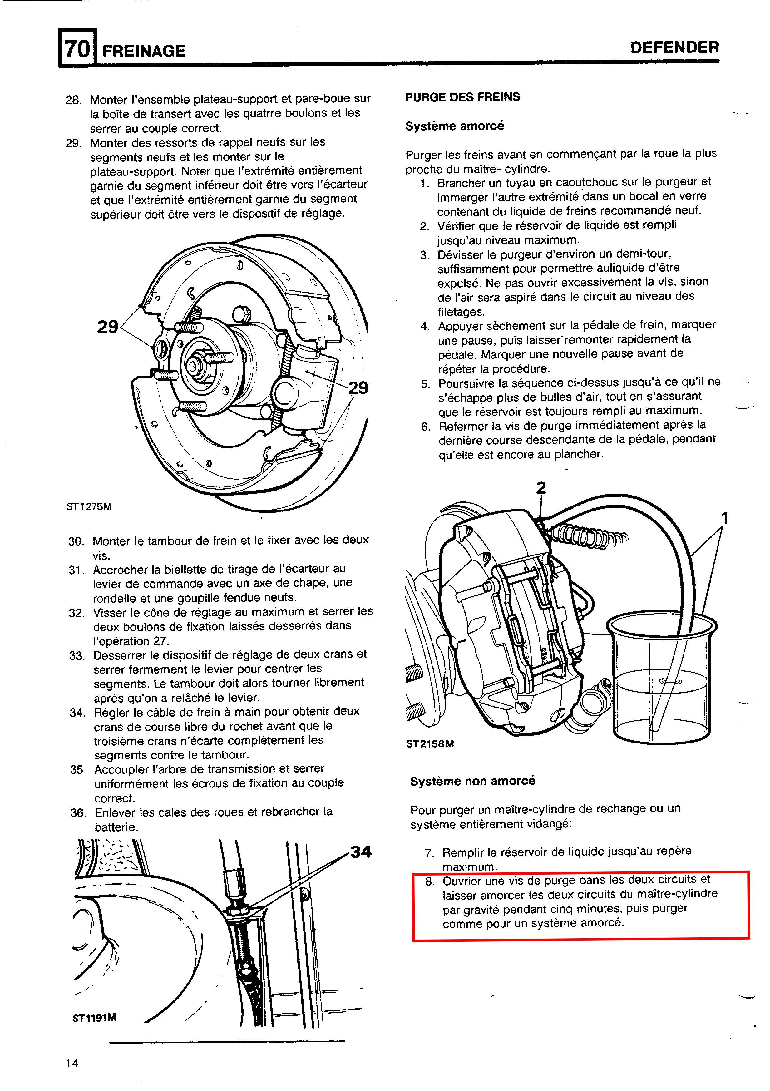

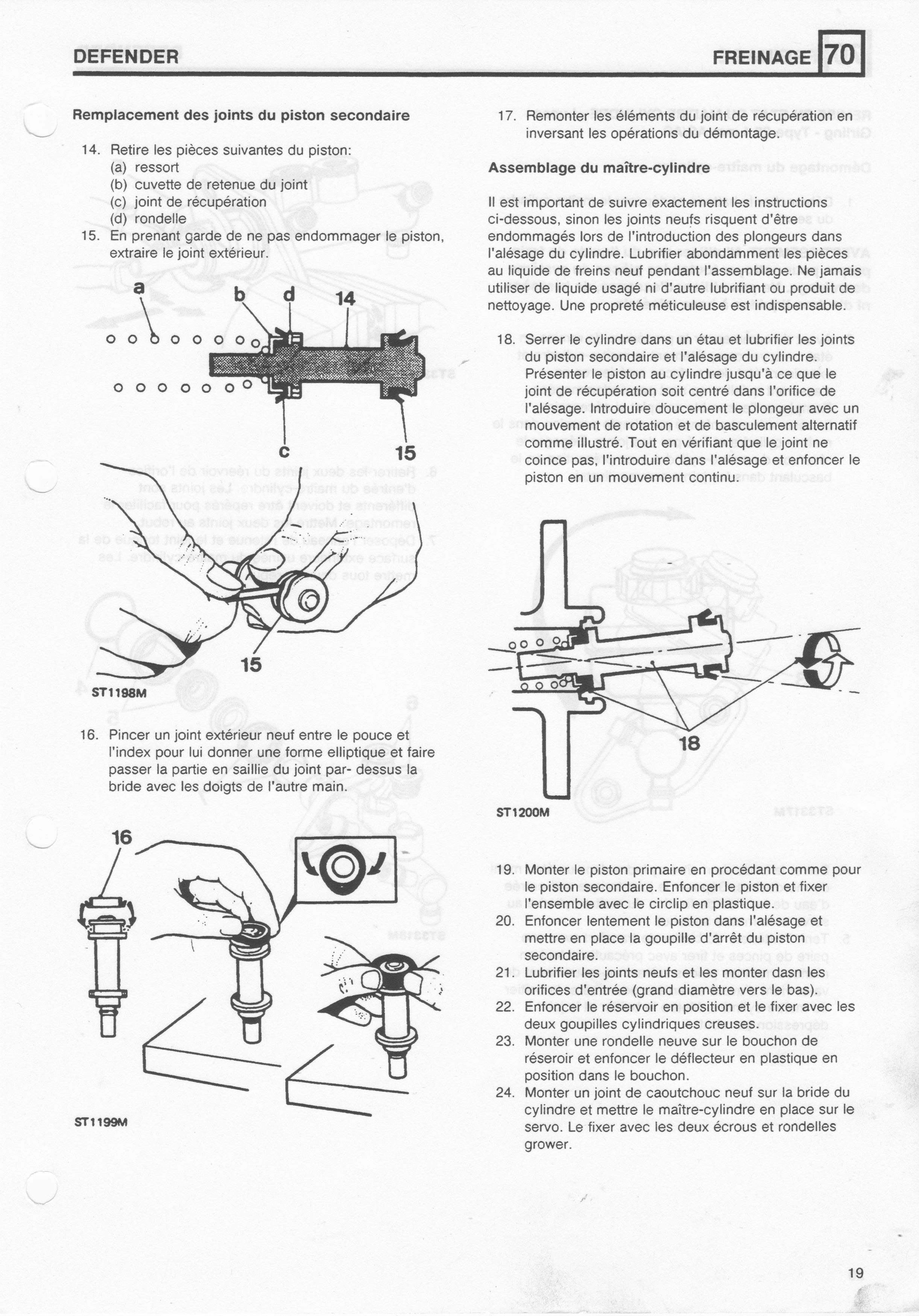

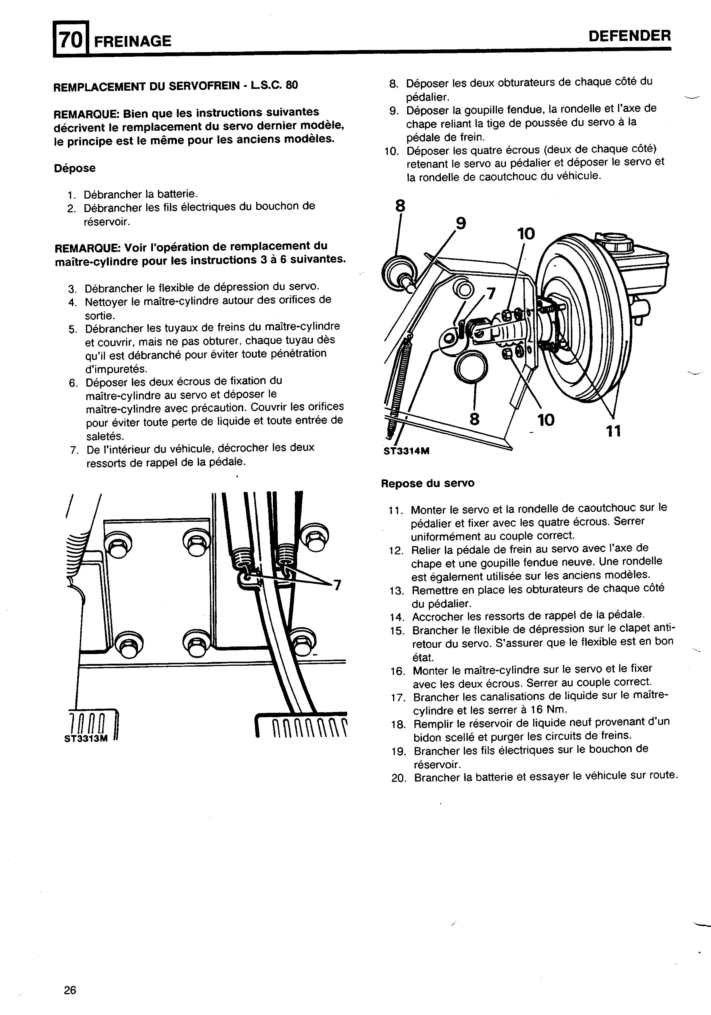

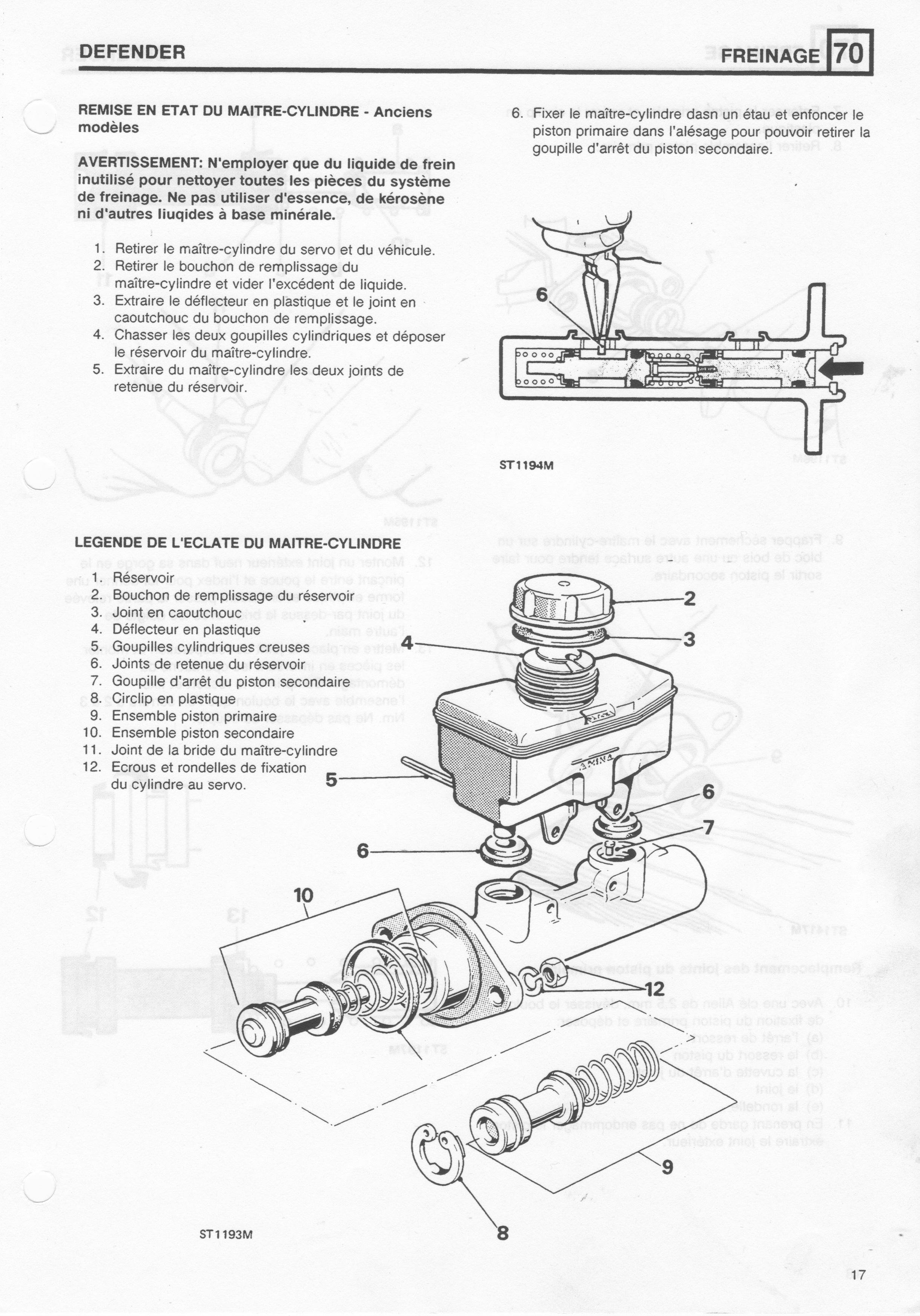

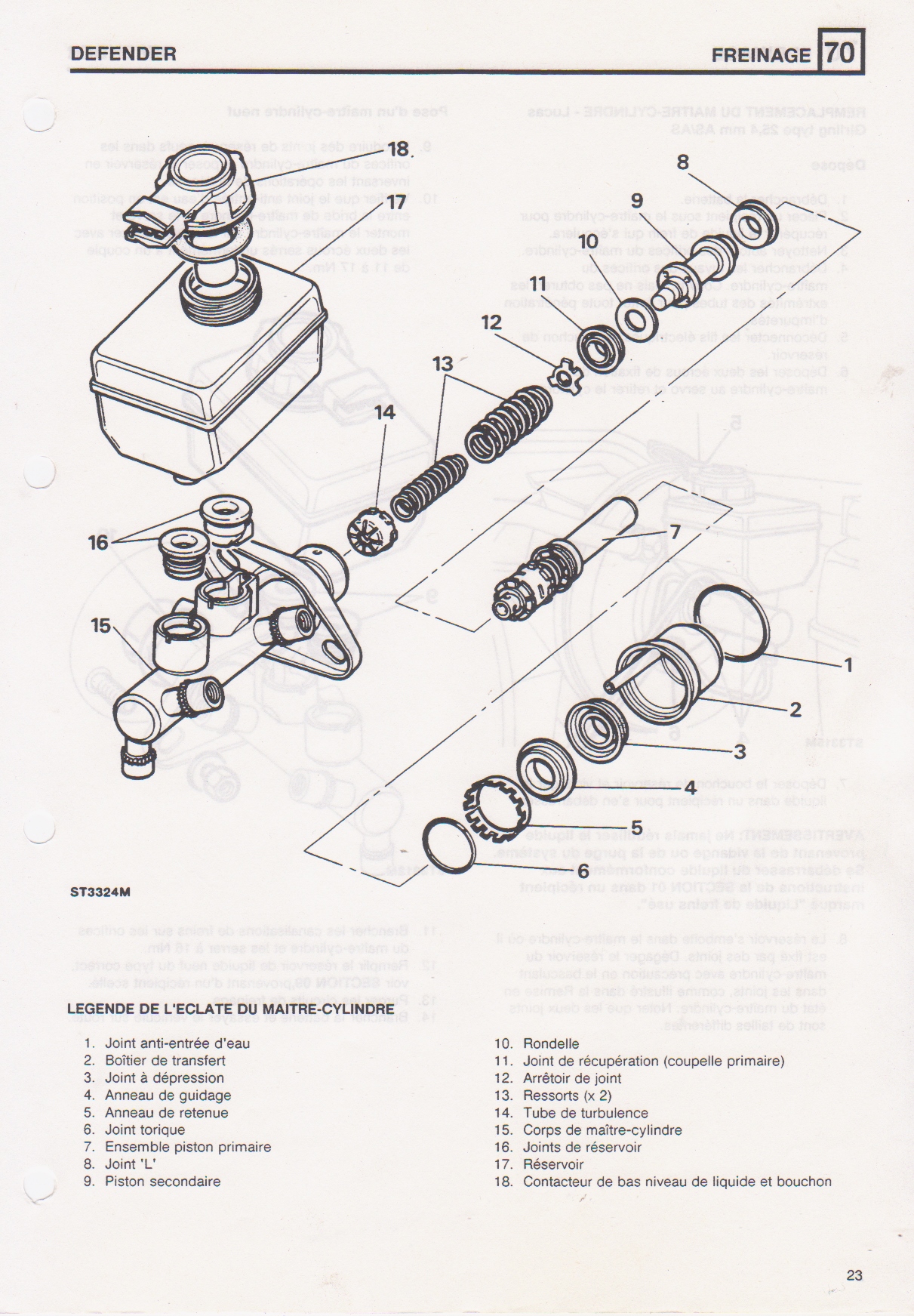

La documentation correspondant.

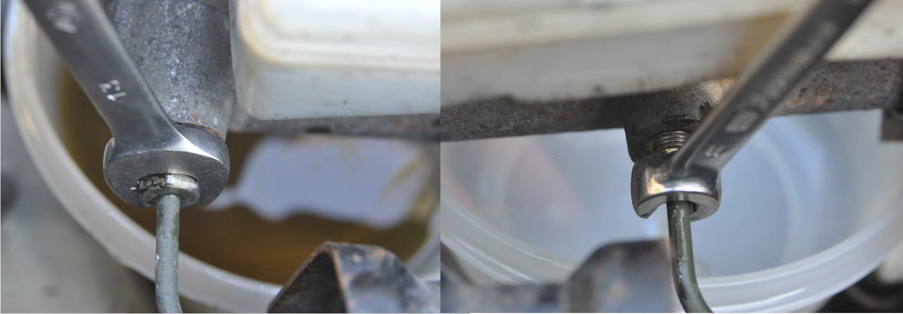

2) 3) 4) Pour la purge en elle même. In situ cela donne ça. Pour le démontage, pas de difficulté majeur si les écrou des deux durites viennent bien.

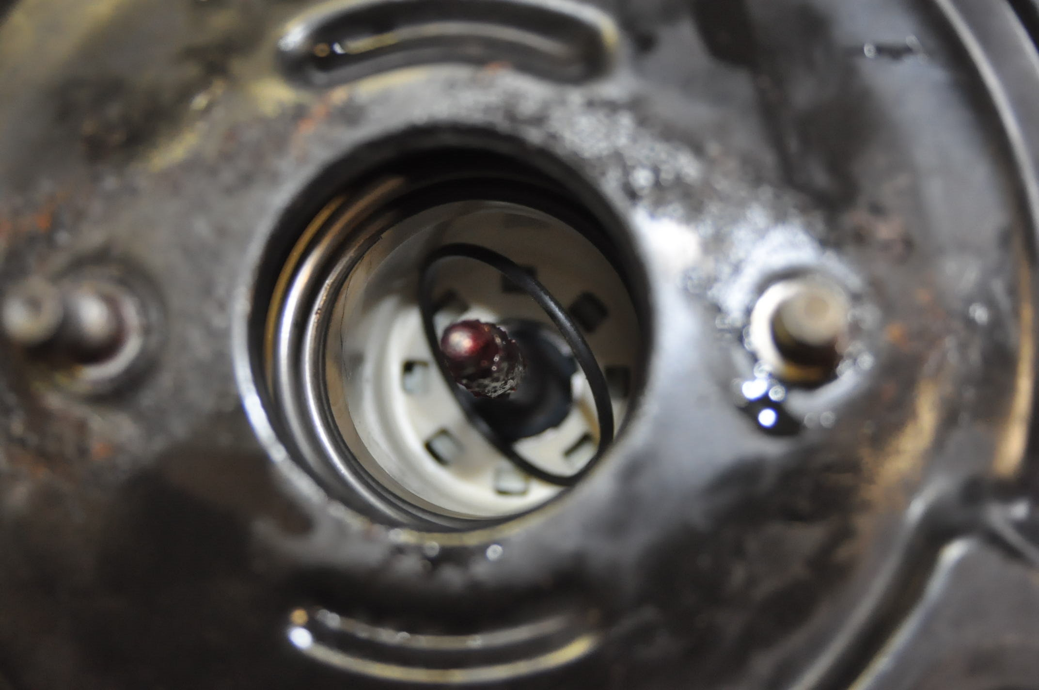

Choisis une bonne clef de 13 et une bonne clef de 11 pour la durite du circuit des freins arrière. Prévoir un petit bac en dessous, cela fuit toujours un peu. Si il y a trop de liquide qui coule, tu peux neutraliser l'effet corrosif du liquide avec de l'eau savonneuse. Ensuite le maitre cylindre, se détache sans difficulté du mastervac juste deux écrous. Prévois un peu de graisse sur l'axe de poussé pour le remontage. Au fond, c'est le joint torique d'entrée entre le maitre cylindre et le mastervac qui est tombé, celui qui n'a pas de numéro sur le premier éclaté : A+
