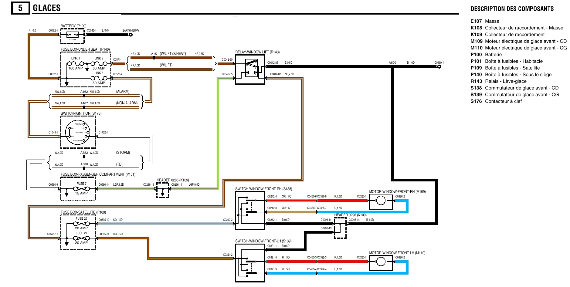

Afin de partir sur des bases saines, on va s'armer d'un schéma.
Si le coté droit fonctionne, pour moi ce n'est pas le relais car sinon dans ce cas les vitres des deux cotés ne fonctionneraient pas.

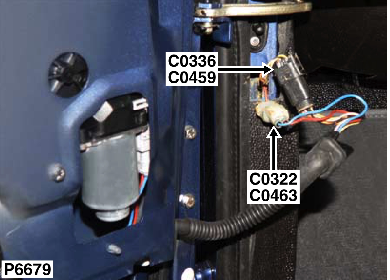

Il faut inspecter les fils dans la gaine de protection entre la porte et son montant, il n'est pas rare qu'il y en ait un de coupé ou mâché. En enlevant cette gaine coté montant, derrière il y a le connecteur (C0322/C0463) des fils bleu et rouge peut-être qu'il est oxydé. contrôle la présence du 12V à ce niveau là.

Oui, c'est une panne courante, les fils du faisceau au niveau de la portière finissent par se couper dans la gaine caoutchouc. Tu peux les réparer ou les remplacer, ou carrément remplacer le faisceau. Pour une fois LR a bien fait les choses, car ils ont prévu une prise de coupure entre le moteur et le relai. Référence LR 016314. Je crois qu'il existe avec ou sans fermeture centralisée, dans les 35 euros.

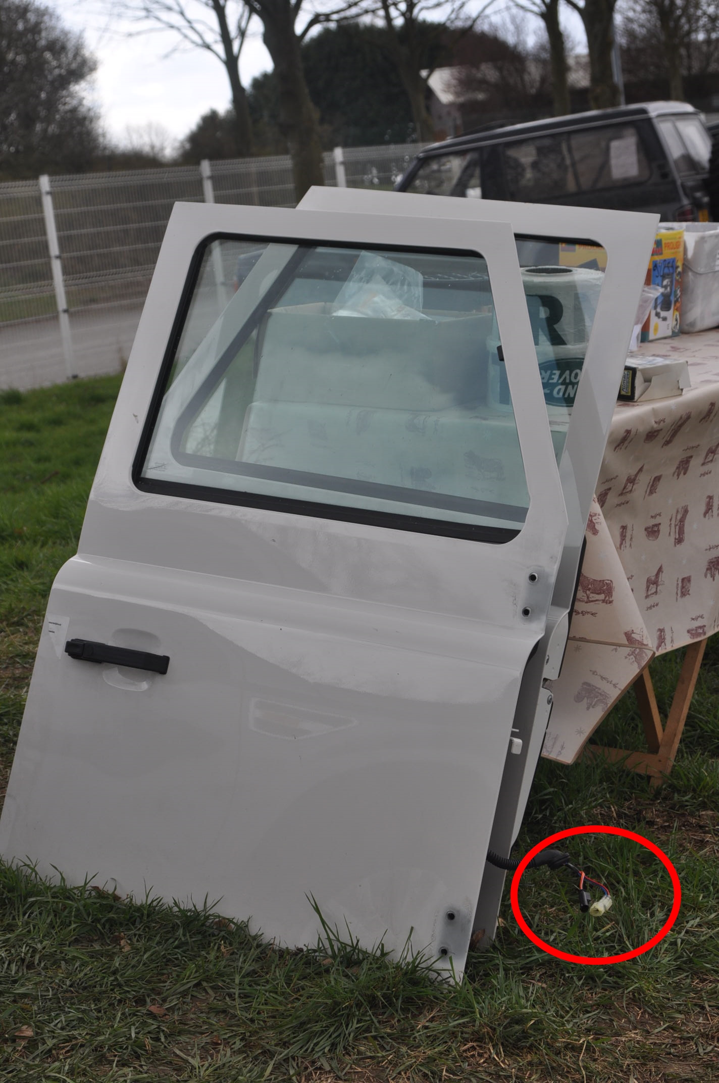

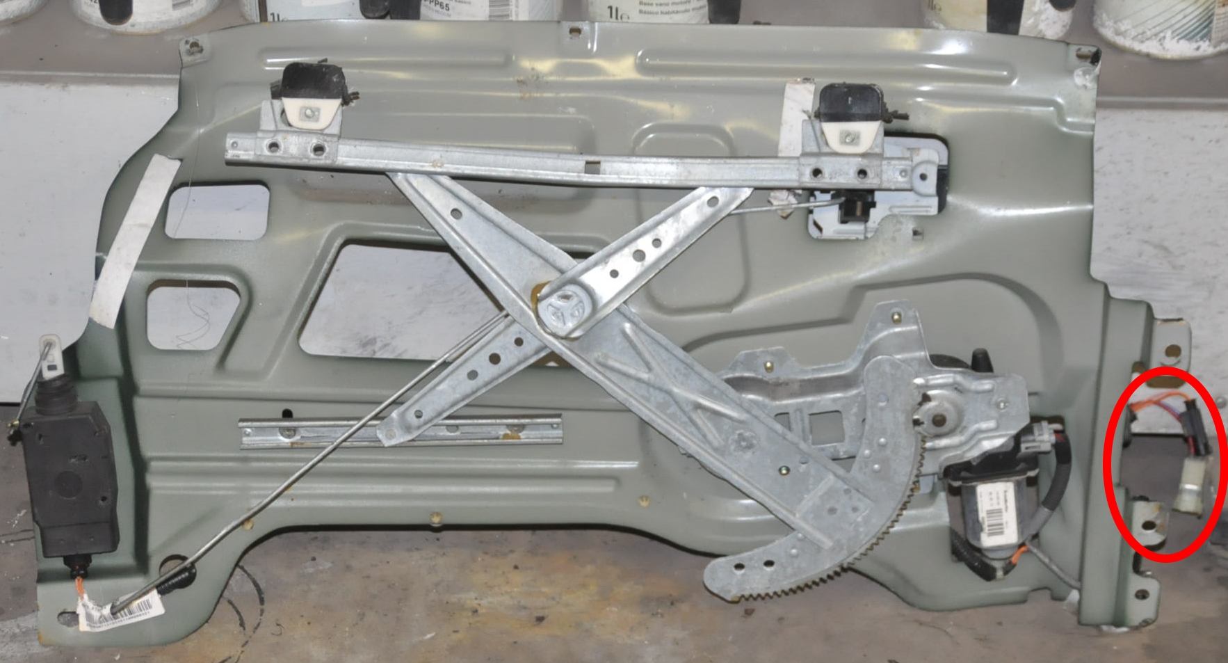

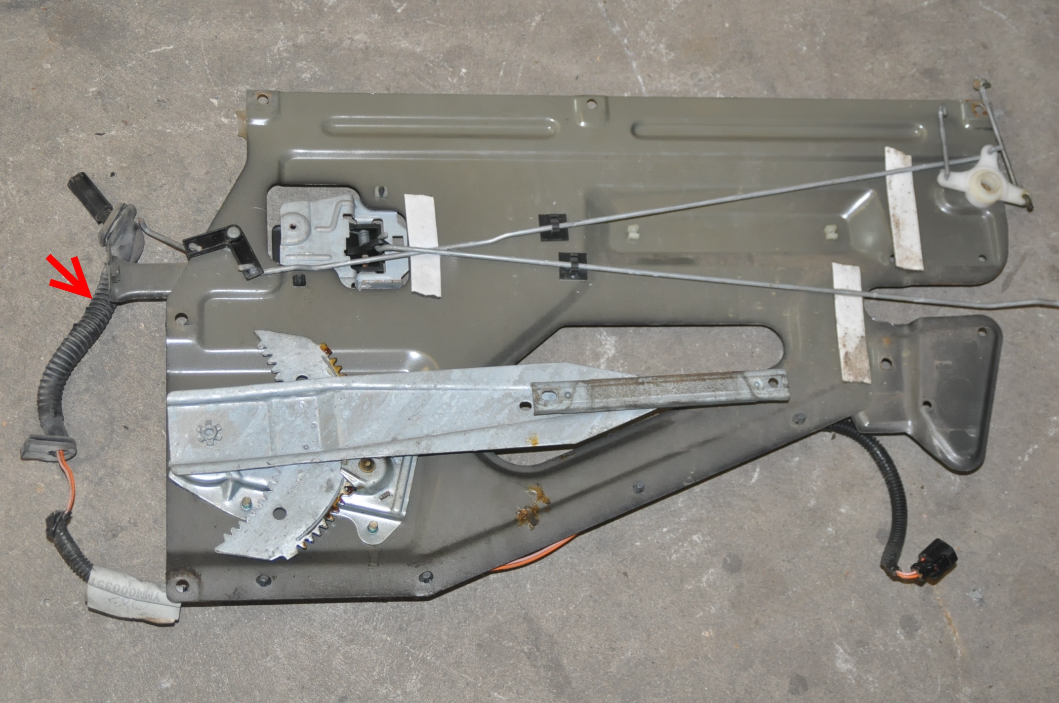

Maintenant concernant l'accès à cette gaine dans le montant, comment y accéder ?
Faut-il démonter le bloc de la climatisation ? Ou accès derrière le tableau du compteur?
Merci d'avance pour toute aide précieuse
- Messages : 6209
Re: Probleme de commande de vitre electrique def td5
Salut,fralllion a écrit : Faut-il démonter le bloc de la climatisation ? Ou accès derrière le tableau du compteur?
Ni l'un ni l'autre, il est dans le montant de la porte au niveau de la gaine caoutchouc, afin de pouvoir démonter ou monter la porte de façon rationnelle. Ou bien là, sur cette photo, peut-être que c'est plus clair que précédemment : Porte complète démontée avec la centralisation et le lève vitre électrique. A+
