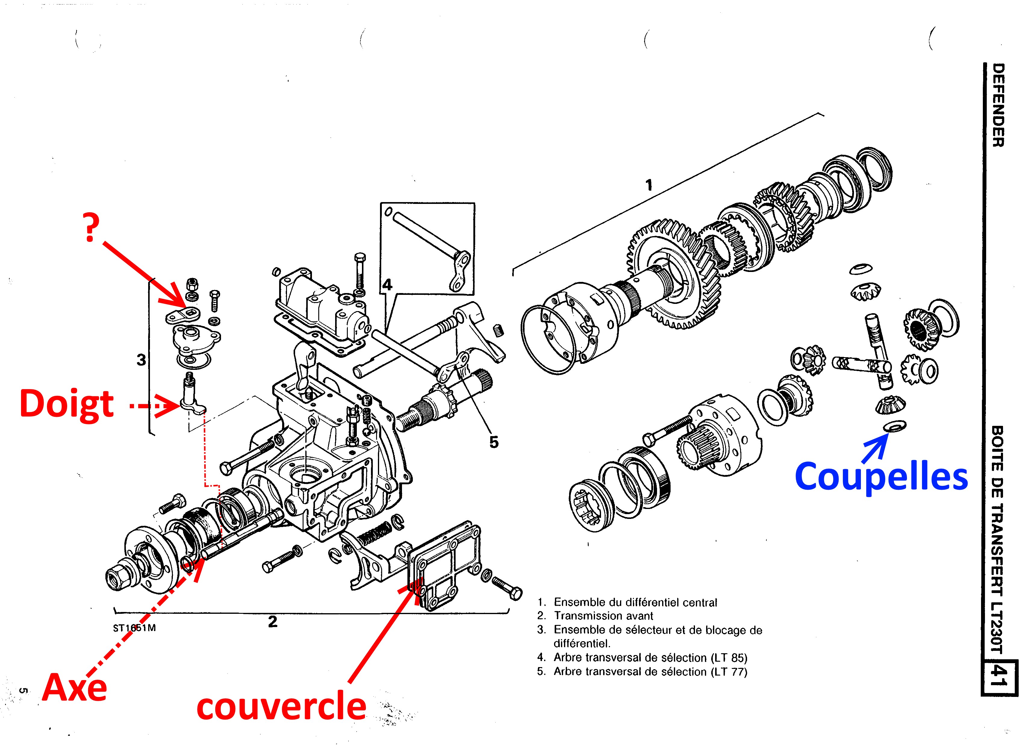

2 - Pour ce qui est du blocage de mon sélecteur de BT (bloqué en grande vitesse), le blocage ne viens pas du mécanisme du levier mais de la BT elle même.
Aie! il faut ouvrir un peu plus bas, en espérant que tout ça ne soit pas lié avec tes problèmes de jeu. Il y aurait bien quelque chose en vrac là dedans:

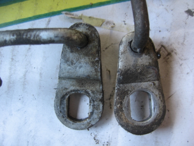

Vérifie l'état de la biellette est-elle bien solidaire du doigt par ses méplats?
Biellette de commande de blocage:
Ensuite, enlève le couvercle, et explore par là pour voir pourquoi le doigt n'arrive pas à manœuvrer l'axe de la fourchette ?
Essais avec un tournevis voir si tu peux enclencher le blocage, fais tourner les tulipes a la main pour aider.
Probable que pour le jeu sur la vidéo "punwb-4n9jk" que tu aies les coupelles usées mais rien de dramatique.

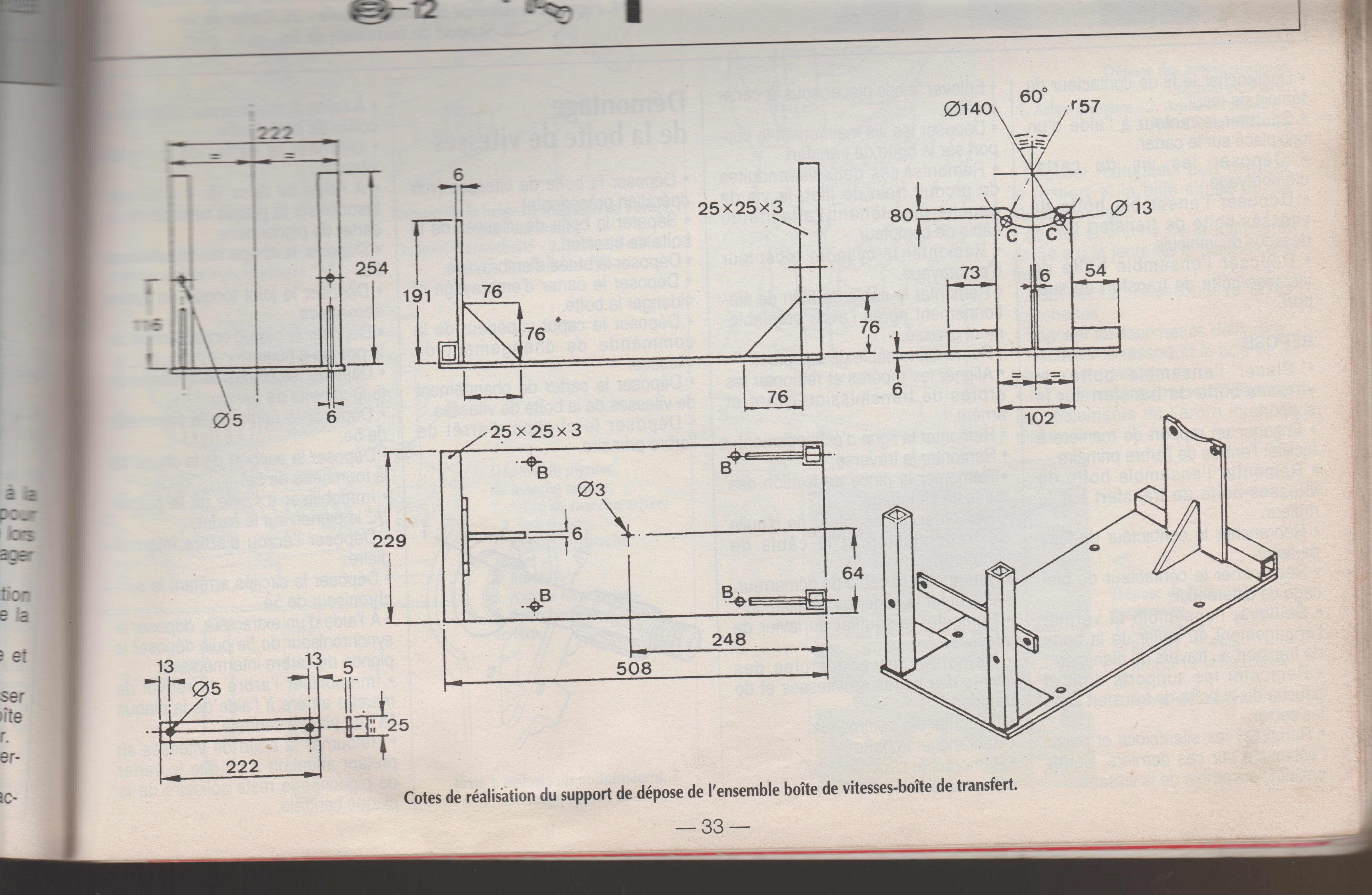

J'ai une fuite d'huile (rouge) sous ma boîte de vitesse côté moteur. Je pense donc que joint spi est HS. Savez-vous si il est possible de déposer le différentiel et la boîte de vitesse tout en laissant le moteur en place?
Merci d'avance
brundu84
Messages : 14
Enregistré le : 04/09/2016 19:54
Localisation : vaucluse
Re: Remise en état transmission def 90
Message non lu par brundu84 »
Titeuf44 a écrit :Savez-vous si il est possible de déposer le différentiel et la boîte de vitesse tout en laissant le moteur en place?
Merci d'avance
je pense que tu parles de la boite de transfert et de la boite de vitesse?
oui c'est la façon de faire, tu as un support spécial qui s'adapte à un vérin de fosse qui prend la boite et la boite de transfert
support de boite
support de boite
