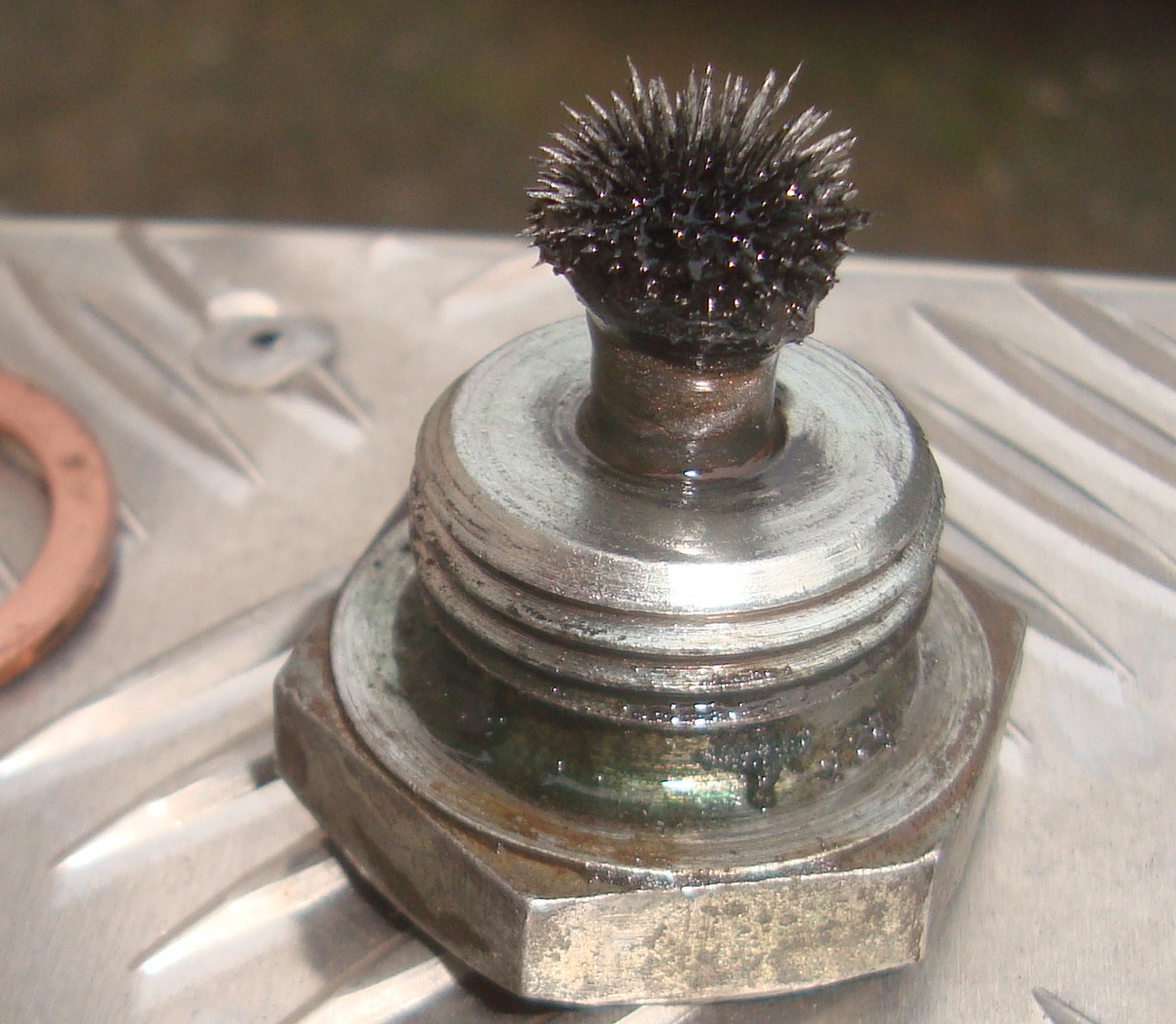

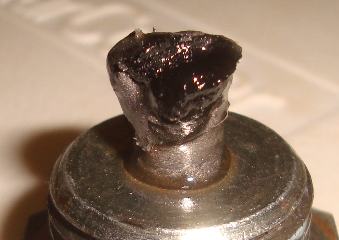

Merci nanard833 je prend note bien que Motul est assez rare et mal approvisionné, mais as tu un bouchon magnétique pour voir si il y a un peu de limaille après ?
1ère vidange R380 Td5 huile inconnue. 2ème vidange R380 Td5 avec Shell 75W80 + 10 000 km Je viens récament d'acquérir un 110 tdi 300 laissé à l'abondant depuis X temps et qui avoisine les 300 mille bornes. Hormis tout ces bobos à réparer la BV reste très fluide, bien que l'ancien proprio ignore sa dernière date de vidange et type d'huile ! Bref dommage car j'avais bien trouvé de la Igol Premium Gear 75W80 comme indiqué dans le post, mais le vendeur n'avais pas pu me renseigner pour l'utilisation dans un Land
! je voulais donc m'orienter vers de la Dexron 3, mais j'ai fait main basse sur de la Shell Spirax S4 G 75W80 formulé pour les véhicules de chez PSA. Je sais pas si cette huile est plus contre indiquée qu'une autre, mais je m'était déjà dépanner avec pour mon Td5 en attendant de trouvé mieux... Ensuite j'avais réussi à trouvé de la Castrol Syntrans 75W85 API GL4 à 20 euros le litre quand même et pas tous le temps dispo

oui bien sûr, hier j'ai constaté très peu de limaille, environ le tiers du hérisson de ta 1ere photo.JTHIE a écrit :as tu un bouchon magnétique pour voir si il y a un peu de limaille après ?
Ta 2eme photo montre des particules ne formant pas le hérisson comme la limaille dont la taille est uniforme et très fine : Ici leur taille est variée:
certains sont relativement importants et de couleur bronze surnageant dans une boue noire (particules arrachées des synchros?)
d'autres de couleur gris clair s'apparentent à des paillettes comme agglomérées par un gel enrobant l'aimant
Tu n'as pas eu la curiosité de regarder avec une loupe ?

Non j'avais pas regardé, mais c'était un peu comme de la graisse alu sur le chiffon une fois essuyé, et les couleur des paillètes ne se voyais plus car elles formaient un genre de couche superficielle à la surface du gel
