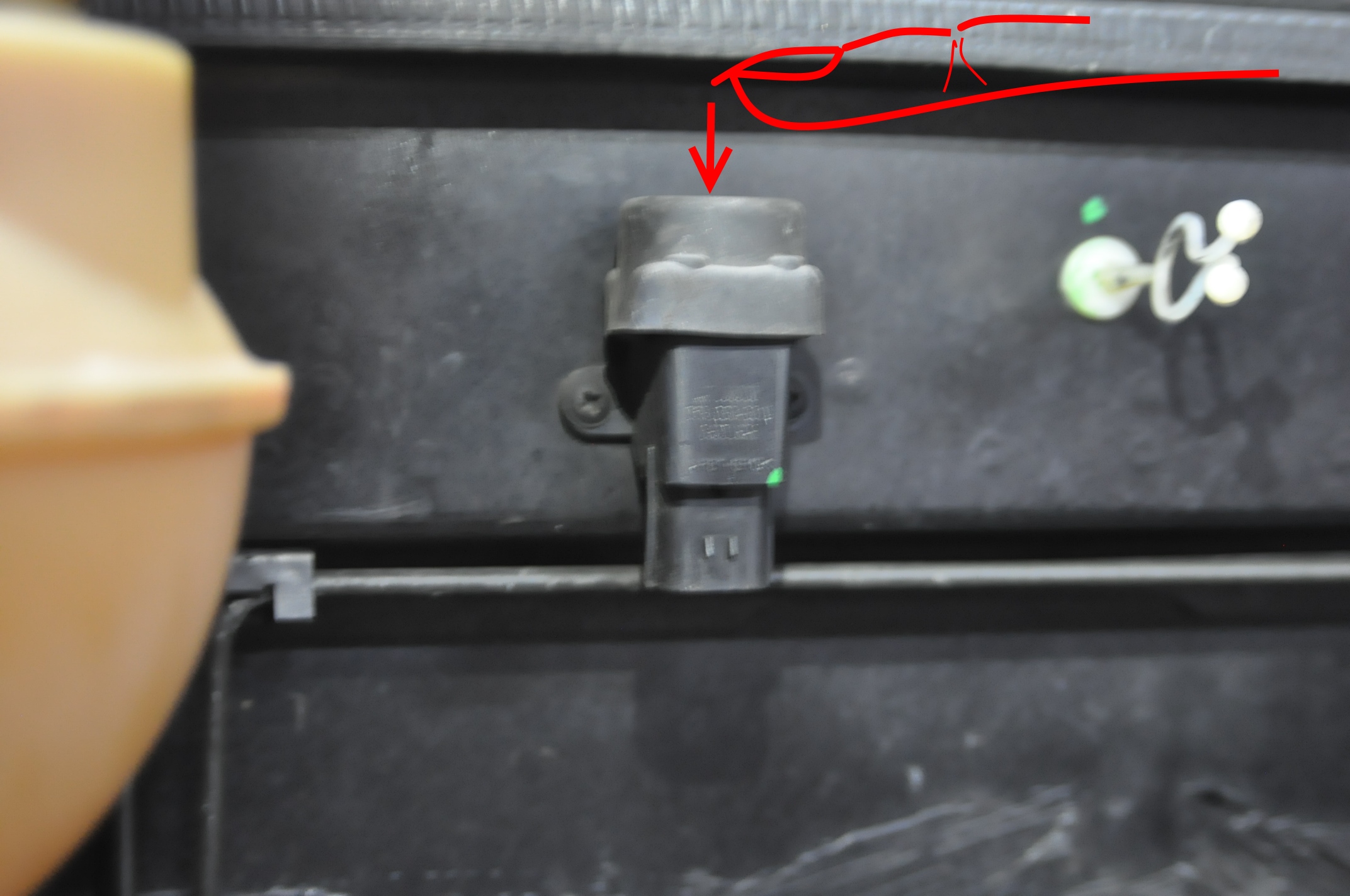

J'ai connu un accident avec ma TD5, et du coup elle ne démarre plus.
Le préchauffage et tout fonctionne correctement, sauf que le démarrage ne donne pas.
Que doit-je faire en premier lieu ??

Salut ; Il me semble qu'il y a un contacteur a inertie sous le capot au niveau du tablier ; Il te suffit peut-etre de le réarmer ?

même idée le contacteur à inertie à réarmernomansland a écrit :Salut ; Il me semble qu'il y a un contacteur a inertie sous le capot au niveau du tablier ; Il te suffit peut-etre de le réarmer ?

Merci à tous,
Mais comment la réarmer ?
Et la pompe du réservoir ne tourne pas non plus
- Messages : 6210
Re: ALIMENTATION
En appuyant dessus avec l'index : Pour la pompe, le rôle du contacteur à inertie est d'établir une coupure générale en cas d'accident, et dont l'une des priorité est de couper la pompe à essence ou GO pour éviter les torches humaines et autre, en cas d'incarcération, les voitures n'explosant que dans les films américain.

Merci LOLO,
Merci disco2magoliv,
Merci nomansland
J'ai pu démarré ma discovery grâce à vous
Merci nomansland
