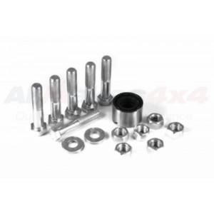

OK, c'est un palier lisse qui sert de guidage au niveau du flector.
Il est vendu dans des kit de fixation et de centrage comme celui sur l'image :
pas étonnant que je n'ai pas trouvé plus tôt, je ne connais pas trop les SUV.....
Bon Carbu a trouvé avant moi.

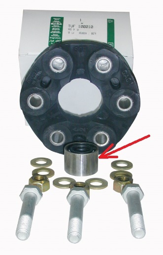

The Pater a écrit :OK, c'est un palier lisse qui sert de guidage au niveau du flector.
avec la ref sur la boite: TVF100010
