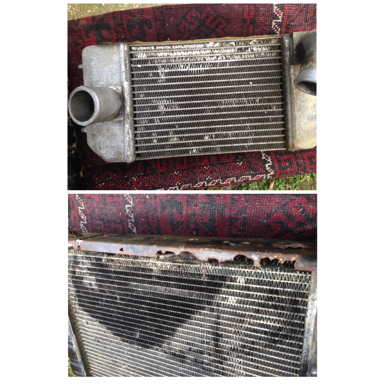

Bon comme je suis plutôt jusqu'au-boutiste, aujourd'hui inspection du radiateur de refroidissement et îl est complètement bouffer en partie inférieur par le temps (rouille ) et d'origine 25 ans quand même, donc démontage pour lui c'est l'heure . Lors du démontage des 2 durites rigides de l'huile bien noire qui ressort du radiateur ???
Quel est ce symptôme ?
Ensuite l'intercooler avec pas mal d'ailettes tordue, et j'ai a peine touché légèrement, elles se sont effritées , bon il est plus que temps de tout changer à neuf.
Les durites elles sont limites, je vais les changées aussi

Re: Def 200Tdi température après changement calorstat
willy95 a écrit :Bon comme je suis plutôt jusqu'au-boutiste, aujourd'hui inspection du radiateur de refroidissement et îl est complètement bouffer en partie inférieur par le temps (rouille ) et d'origine 25 ans quand même, donc démontage pour lui c'est l'heure .
Un grand classique.
Normal, il y a un radiateur d'huile intégré au radiateur du liquide de refroidissement du moteur. Il reste toujours un peu d'huile dans les durites et l'huile coule surtout par la durite du bas.
Pour l'intercooler, c'est moins grave, si il est étanche un petit nettoyage en interne et c'est bon.
Pense aux colliers aussi.

[img][attachment=0]image.jpeg[/attachment][/img]
Tu penses que ca le fait pour l intercooler ?
Never stop exploring
sans préjuger de l'avis de LØLØ, je pense que ton intercooler peut encore servir (on dirait qu'il a pris un coup de karcher dans les ailettes, tu peux essayer d'en redresser un maximum avec un petit tournevis.....j'ai fait ça sur le mien qui avait été karchérisé par un concessionnaire LR :wink: + un bon nettoyage interne et c'est bon)
Par contre, ton radiateur principal est cuit de chez cuit...

Pour le radiateur lui on est d'accord.
L'intercooler, je vais essayer de faire au mieux avec un bon nettoyage intérieur j'espère que ça le fera , mais ça ne me plait pas trop toutes ces ailettes quand même.
willy95 a écrit :Pour le radiateur lui on est d'accord.
OK pour le radiateur.
L'intercooler est en apparence correcte sur ta photo, comme nanard, un nettoyage interne et roule.
