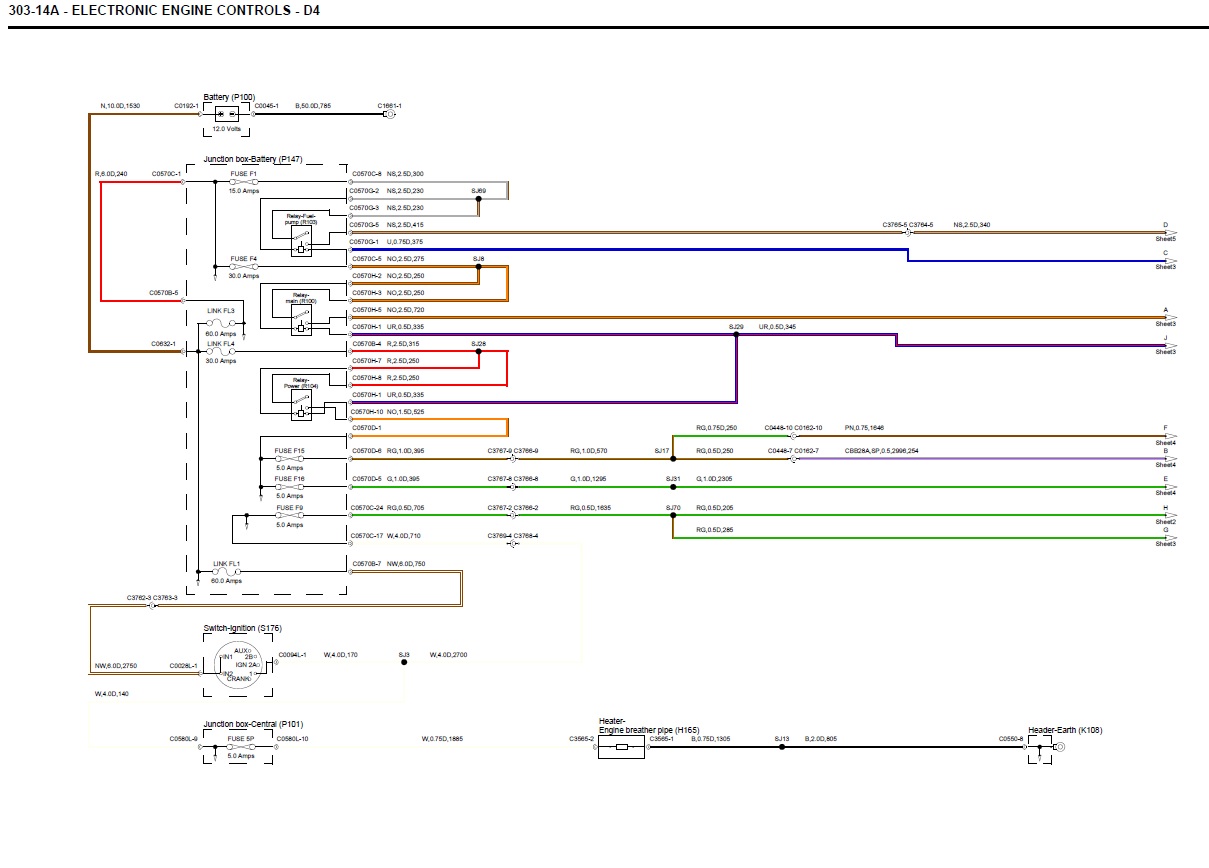

Et, par ailleurs, schéma que j'ai (engine control) concerne t'il cette zone sous le siège ?

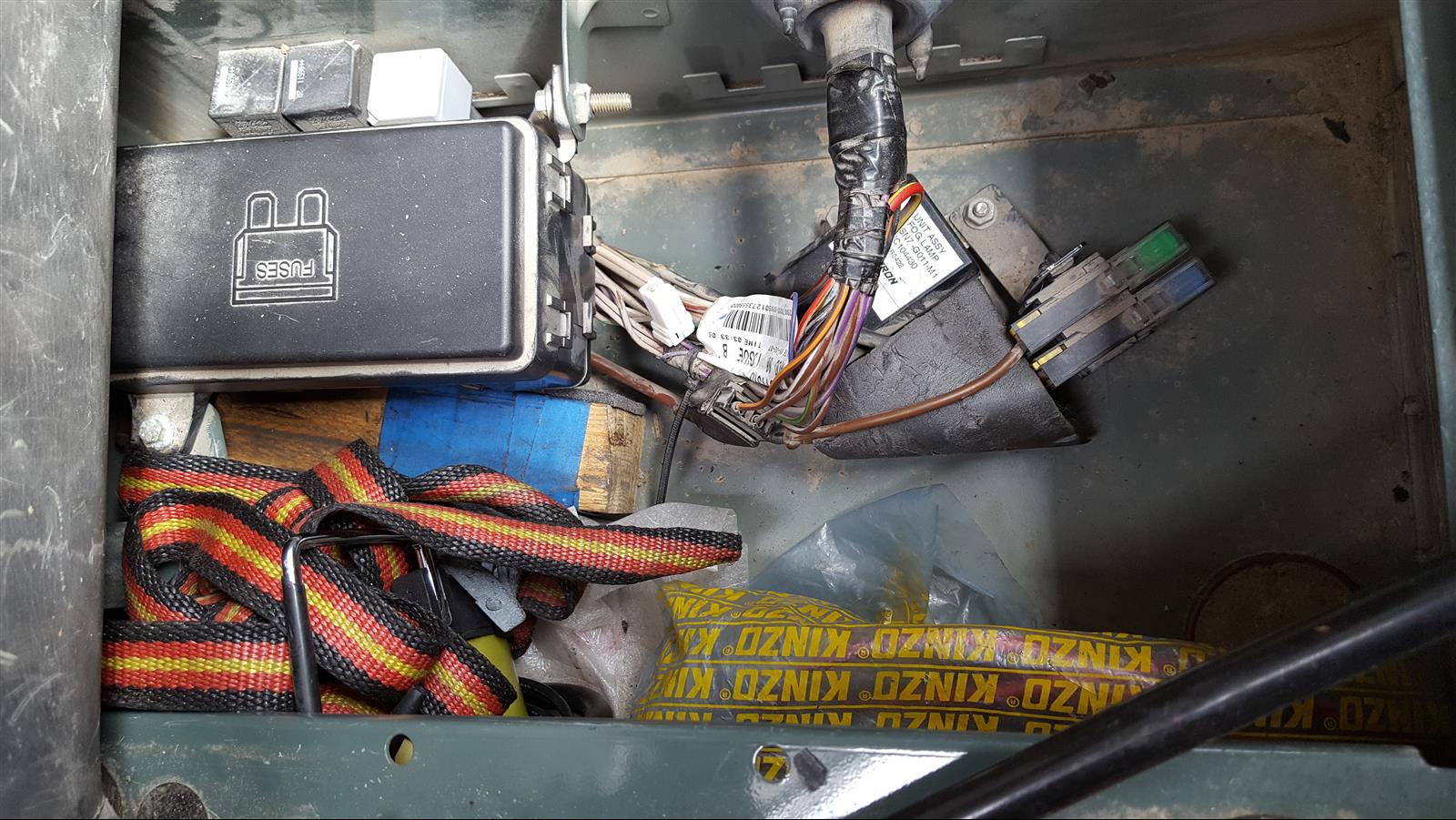

Photo du coffre passager DEF TD4 2007/2008
L'intérieur du coffre sous le siège passager du DEF TD4 (fabrication décembre 2007 donc année modèle 2007 pour les anglais et 2008 pour les frenchies)

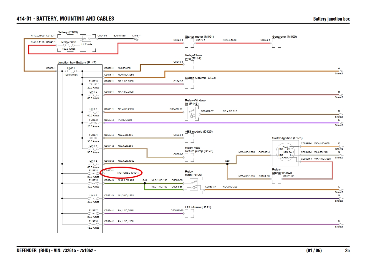

Oui, sur le TD4 il y a un emplacement libre sous le boitier de fusible satellite :
Sur le schéma, tu peux repérer cette emplacement libre, et comme c'est dessous, faire un travail discret, cela nécéssite le démontage de ce boitier fusible satellite pour y avoir accès. Sous le tableau de fusible avec les repères des connecteurs. Il faut donc utiliser la broche 1 de C0573 repérée en jaune. Sous toute réserve, car je n'ai pas ton def sous les yeux et les schémas land ne sont pas forcément parole d'évangile. Maintenant, il y a aussi peut-être des options que tu n'as pas et sur l'emplacement desquelles tu pourrais de greffer également, Alarme; ABS...
Sinon, en général, tu peux te fier a quelques constantes chez Land-Rover : Les +12V permanent ont toujours le même type de couleurs, que tu peux constater sur le schéma par exemple les fils tout marron ou tout violet ou une composante avec ces deux couleurs violet liseré marron, repéré PN sur le schéma pour Purple et N pour Marron cherche pas c'est anglais le B de Brown, ils n'ont pas pu l'utiliser le B, qu'ils ont réservé pour le Black...
