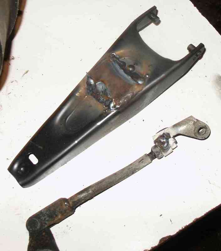

Dans ce cas , il est impératif de changer la bague bronze, car c'est souvent une des causes de ce type de panne. Mais ne pas hésiter non plus à changer la fourchette, les 2 petits patins et la butée au passage.
et la renforcer c'est encore mieux car c'est leur point faible (si c'est un 200 ou 300TDI)

évidemment changement aussi de la bague de bronze et nouvelle fourchette renforcée (celle montée bien que changée en 2001 ne l’était pas), tant qu'à faire.

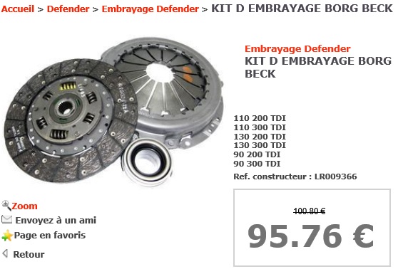

bon ben on attend le prix du kit B&B
+ la fourchette et la bague et celui du remorquage :sm11:
