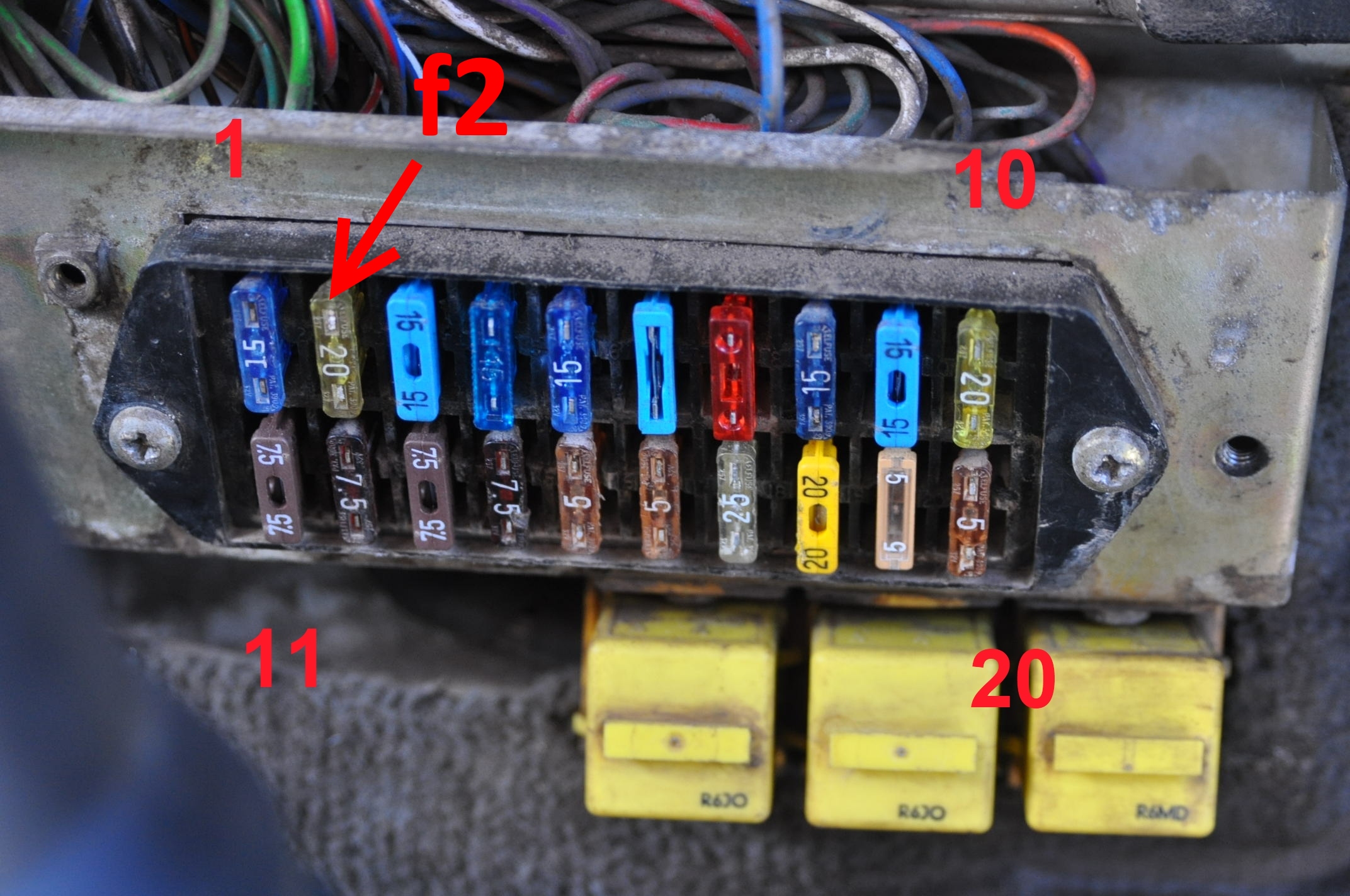

Que tu n'aies pas du +12V sur le fil tout violet, c'est qu'il y a un problème soit de fusible ( f2 de 20A ) ou son support oxydé. Vérifie fusible avec le fusible en place la présence du 12V de part et d'autre. Soit dans le connecteur du faisceau de plafonnier C355 proche du montant parebrise sous le ciel de toit dans l'angle gauche, mais des fois dans l'angle droit, pour être sûr du coté, enlève le cache plastique sur le montant de parebrise, du coté où ils sont tu as le connecteur caché sous le ciel de toit. Il faut démonter le pare soleil et un ou deux clips en plastique pour l'attraper. Schéma plafonnier avec alarme Il est possible que le 12 V sur le fil violet liseré blanc, ne soit pas assez pêchu pour alimenter une ampoule, car issue de l'électronique du boitier d'alarme.

Le fusible est ok , en tout cas il n'est pas grillé et le klaxon ( je crois qu'il est sous sa dependance aussi) fonctionne. Je n'ai pas verifié l'oxydation du porte-fusible.

Si le klaxon fonctionne, alors le fusible 2 et le porte fusible sont bons ?

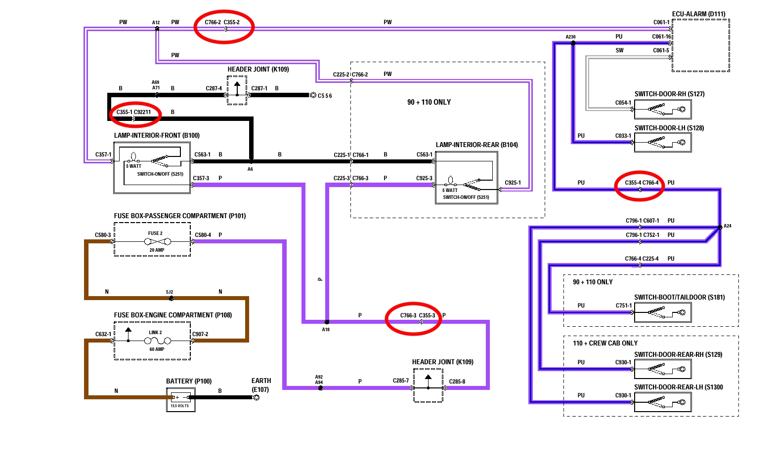

Ce qui m'intrigue, c'est l'absence de tension dans le fil violet du plafonnier, cela n'est pas normal, il y a un défaut quelque part. Comme tu peux le voir sur le schéma, l'alimentation fourni par le fusible f2 se divise au niveau du collecteur de raccordement C285 pour alimenter : le grand commodo (appel phare et klaxon); l'horloge; la radio et ce qui nous intéresse, le plafonnier. Question au passage, est ce que la radio (mémoire); l'horloge; klaxon et appelle de phare fonctionnent correctement ? Du coup, il y a un doute sur le collecteur de raccordement C285, c'est une espèce de peigne ou nourrisse muni d'un capot, qui permet de réaliser la connexion des fils d'une même couleur en eux.
Vois ces trois thèmes qui parlent de ce genre de collecteur K109 : Clignotants HS et fusible qui saute ou Veilleuses-codes-phares HS Def 300tdi/td5 avec un bel exemple de panne; ou >ici< également.
Sur la photo de l'emplacement de C285 sur le schéma, il y a le boitier d'alarme vert, est ce que tu l'as toujours?
Pour les branchements avec une masse en b et un 12 V en c, il est préférable de faire l'inverse. Il est souhaitable que le 12V circule le moins possible dans la platine et de couper la masse d'une part et d'autre part, on respect l'emplacement d'origine du +12V permanent, cela évitera a un éventuel mécano de se faire avoir en cas d'intervention sur l'installation.
Dans l'idéale, il faut rétablir le +12V dans le fil violet, le placer en "b" et la masse en "a".
