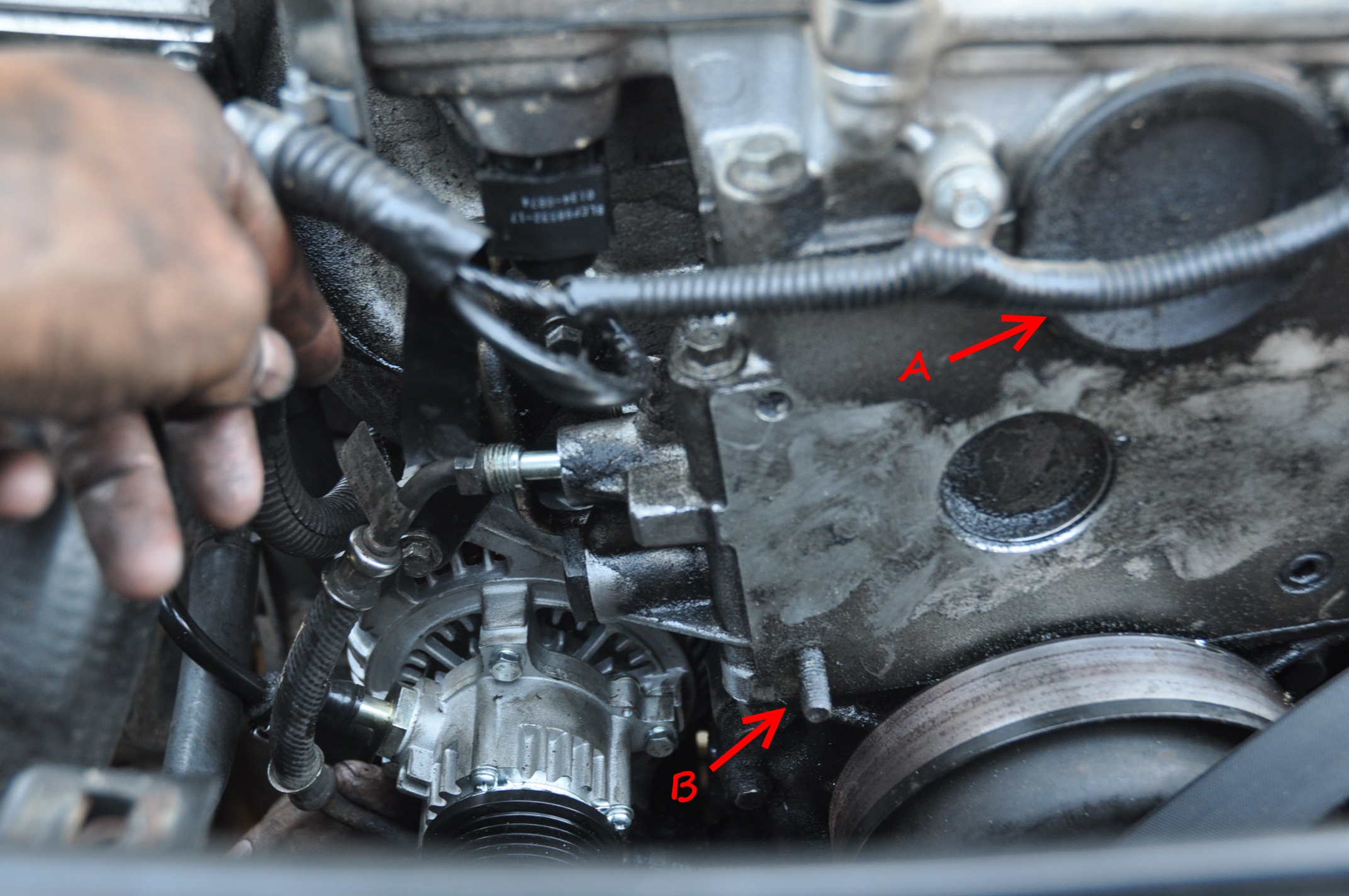

À l'achat de mon defender j'ai tout de suite remarqué une fuite d'huile à l'avant du moteur car le ventilo en pulverisait de partout.
Entre temps j'ai eu à changer la durite d'eau supérieure et j'ai essayé de trouvé la fuite en nettoyant tout. Je pensais que c'était le bouchon d'arbre à came et non ça vient du plan de joint de culasse.

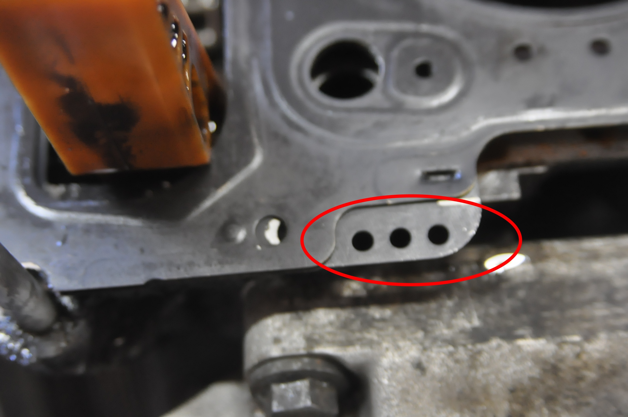

Si cela fuit beaucoup, il faudra changer le joint de culasse, contrôle régulièrement l'huile. Essais d'évaluer ta consommation, si elle s’avère importante tant mieux ton châssis te le rendra. Mais bon, il faudra passer à l'action si 1l/1000km, dans ce cas regarde le nombre de trous de ton joint et prend le même. Avec la logique anglaise implacable, inégalable et inégalée, pour un 3 trous l'épaisseur est de 1,35mm; pour un deux trous l'épaisseur est de 1,20mm, et un trou elle est de 1,27mm.
Comme tu le dis, on pouvait s'attendre a une fuite en A. Si tu penses avoir une fuite en B, c'est étonnant et rare. Derrière, il y a la chaine de distribution donc pas beaucoup de pression. Tout est bien serré, rien de suspect ?damien137 a écrit : Je pensais que c'était le bouchon d'arbre à came et non ça vient du plan de joint de culasse.

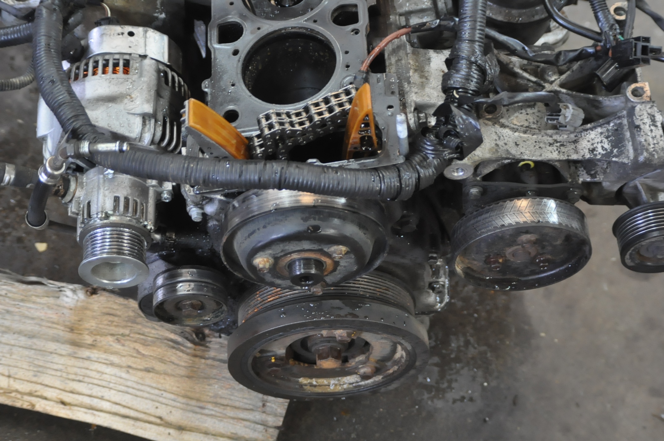

Ce sont les fuites pas connues qui sont le plus rare sur un land, regarde sur la première photo c'est bien huileux.Pourriez-vous me dire si ce type de fuite est connue sur le TD5 ?
