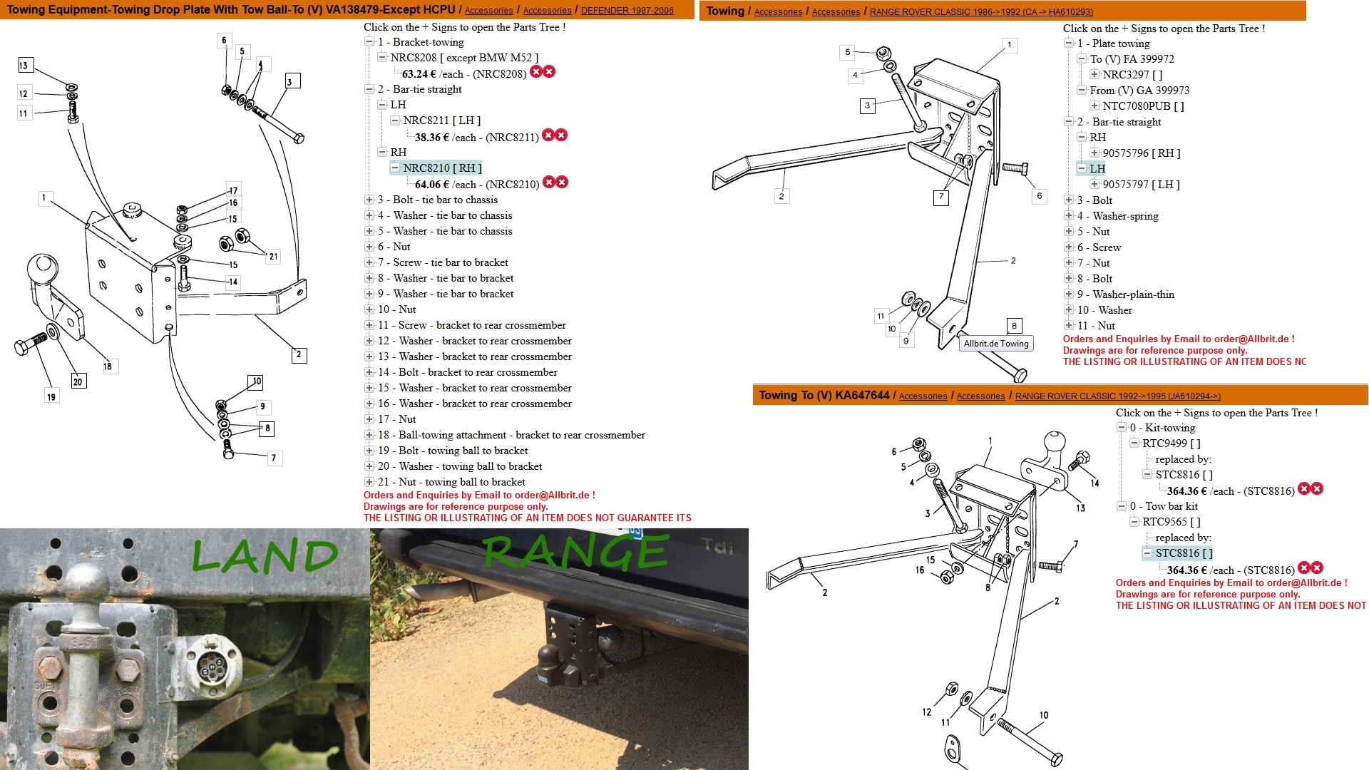

Salut, je cherche un attelage pour un land Rover 90, car en changeant la traverse arrière le mécano à tout mis à la ferraille
! Vu les prix demandés et sachant qu'il me faut que la platine multi trous et les tirants, il me semble que les attelages de range Rover classic sont identiques (entre axe des trous, longueurs et éclatements des tirants) si quelqu'un peut me renseigner ! Merci

Il y a une différence entre les deux à cause de la forme de la traverse arrière du range. P****n range, il ne peuvent rien faire comme tout le monde
Les références des tirants sont aussi différentes.
Donc peut-être bien qu'a coup de marteau, de perceuse, de disqueuse et de poste à souder, on peut adapter une attache remorque de range sur un land, sans trop de difficulté, mais il est sûr, que ce n'est pas du plug and play. A+

Ok merci Pater, j'en ai un de land en vue pour 130 € port compris, je crois que je vais le prendre. Ceux de range sont moins cher mais pas trop le temps de bidouiller.
