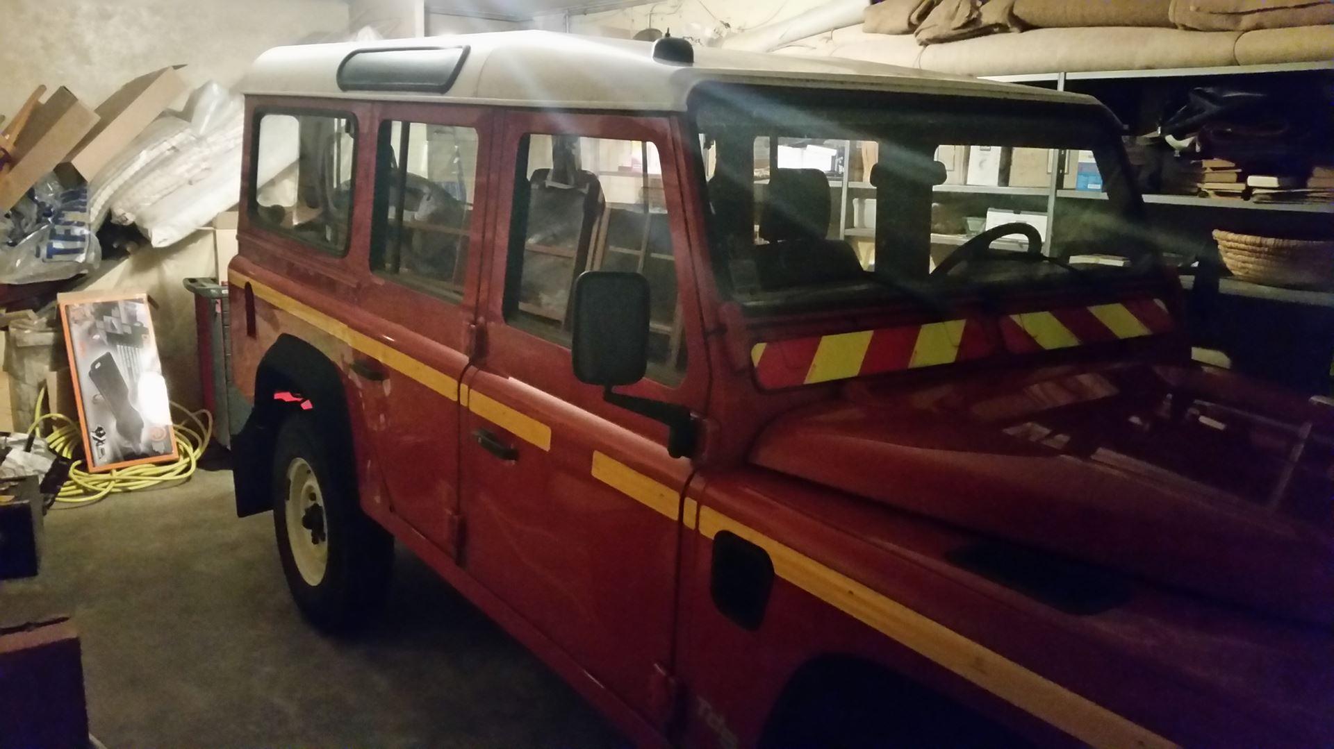

Je viens de m'acheter un 110 td5 appartenant aux pompiers avec seulement 55000 km aucun problèmes mécanique mais pas mal de corrosion, il était en bord de mer.
Je l'ai acheté pour me lancer dans une bonne restauration, donc démontage complet:

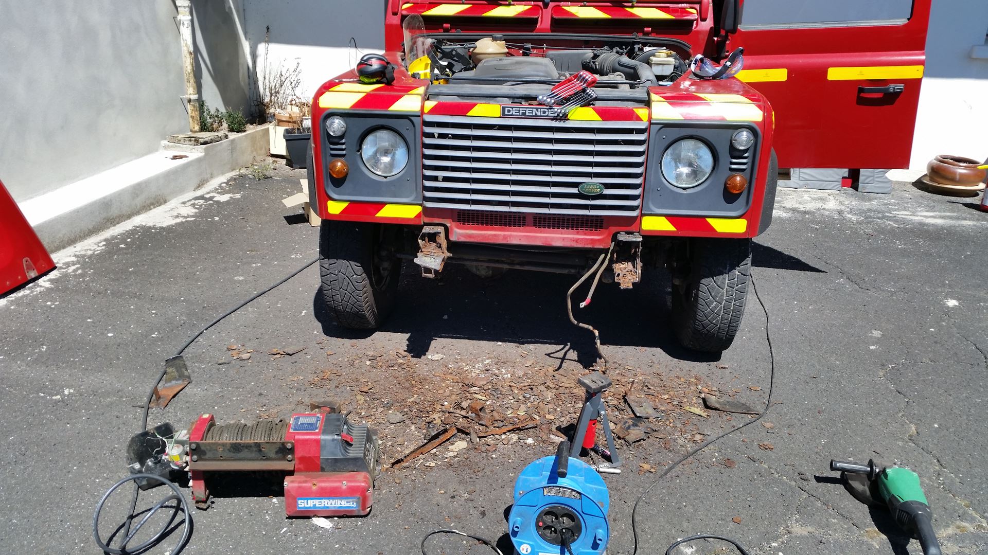

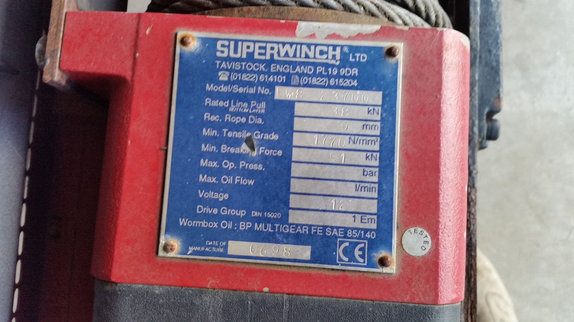

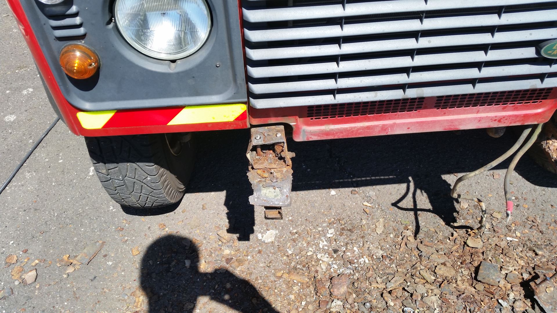

Avec un gros treuil superwinch husky, je ne sais pas encore si il est en état.

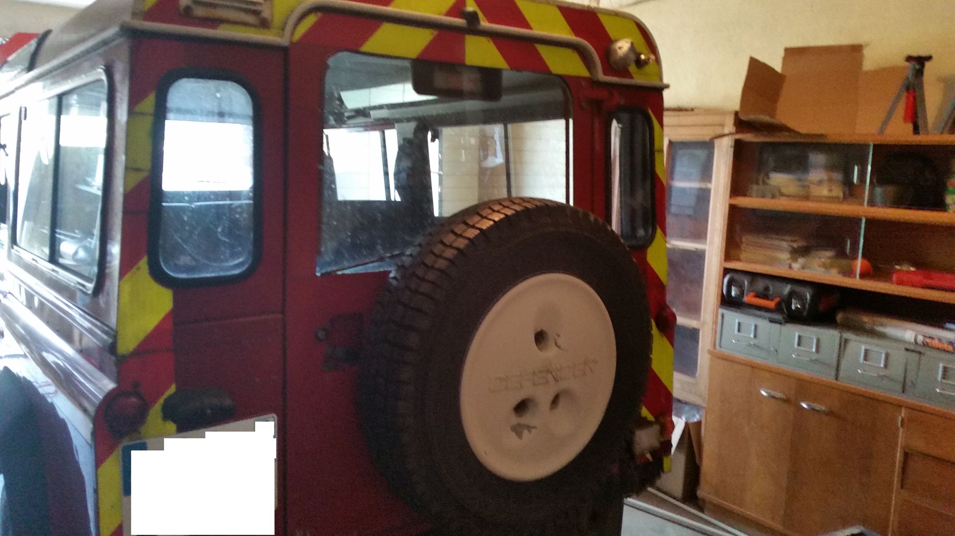

Carrosserie plutôt propre, sauf les bas de porte, surtout la porte de coffre et de la corrosion perforante dans le bas des ailes en alu. Pare choc avant et traverse arrière foutu, découpage du parechoc au lapidaire.
énormement de corrosion et de foisonnement, je ne sais pas si le châssis pourra être sauvé.

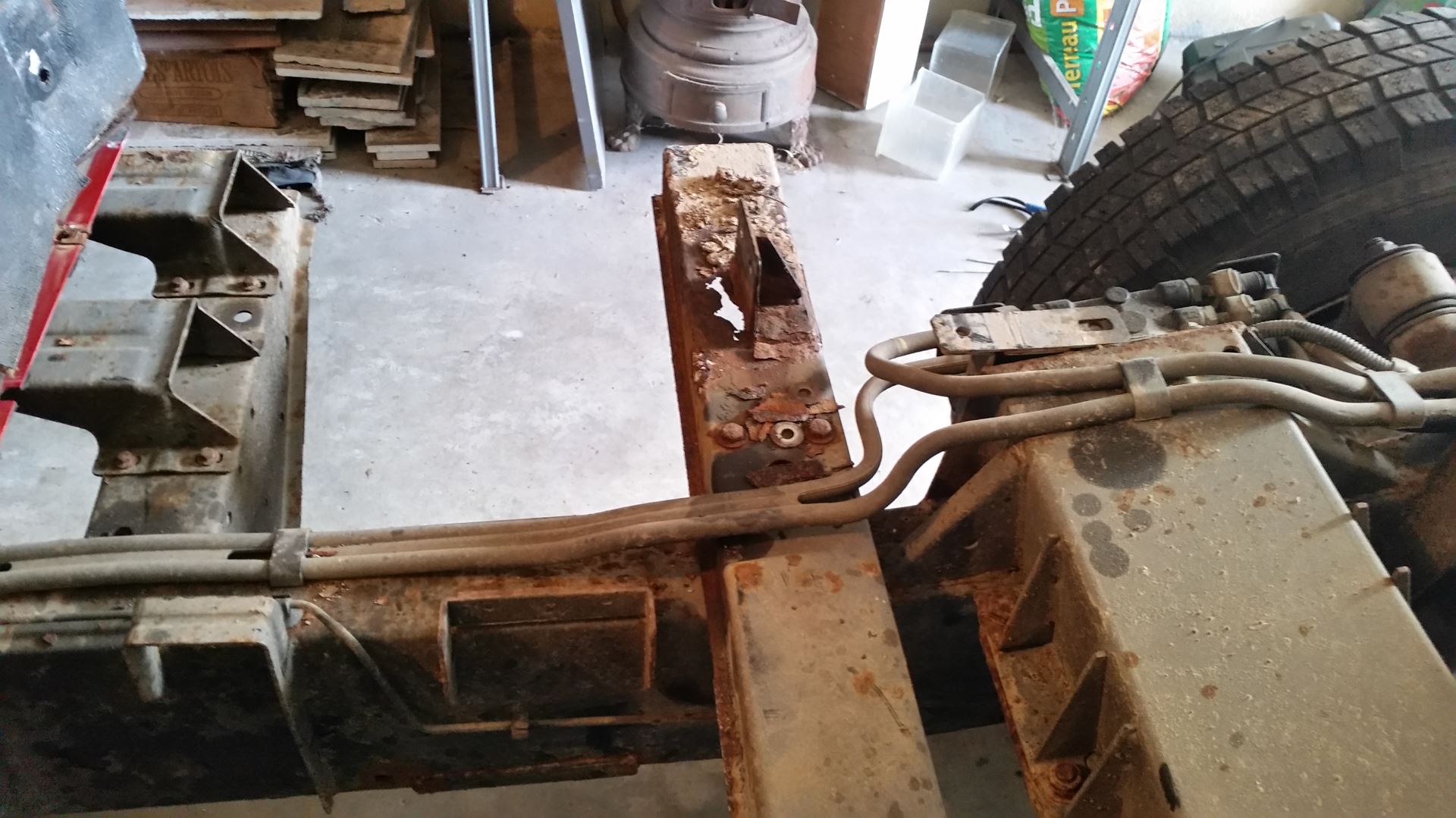

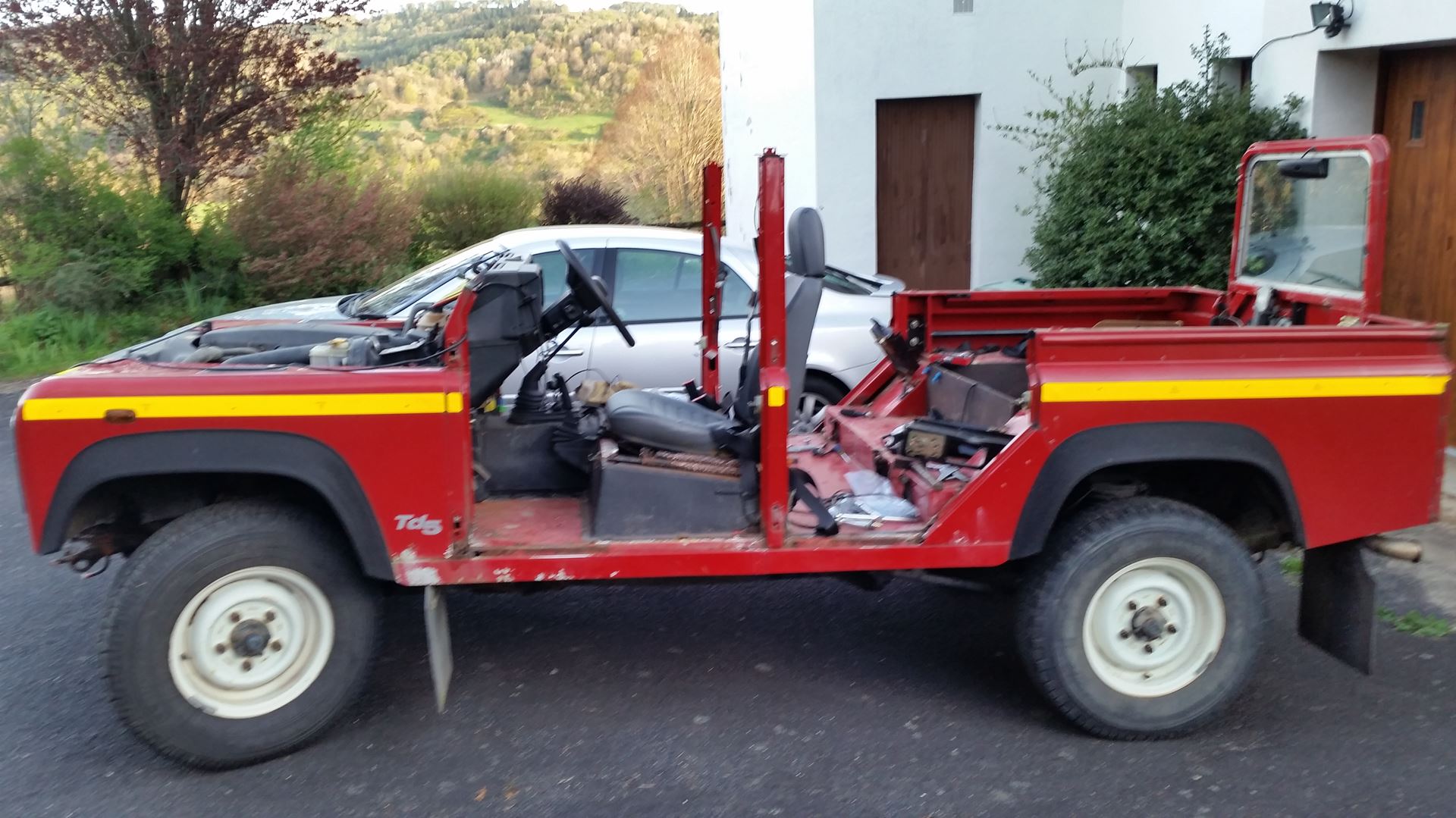

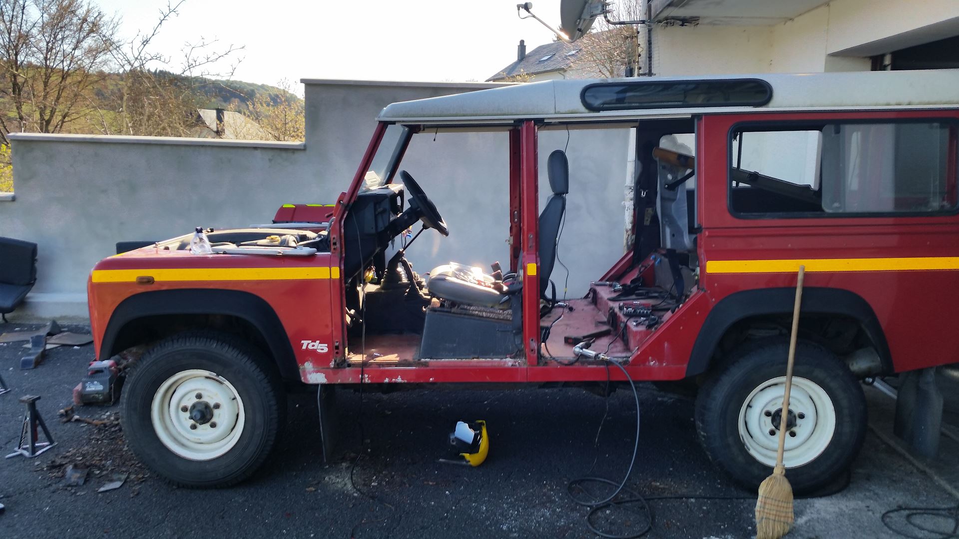

Poursuite du démontage:
et maintenant les trous, la bulkhead est percée au niveau bas des pieds ça ne ce voit pas encore bien, mais il y a pas mal de trou dans le châssis.

J'ai pas mal avancé sur le démontage,
il ne reste plus que l'ensemble moteur boite sur le châssis, mais après inspection le châssis est foutu le longeron droit est bouffé de l'intérieur on le traverse au tournevis dans le bas. Donc je vais passer commande d'un chassis galvaniser chez Richards chassis ou Marsland.
Le plus dur dans le démontage a été de sortir la colonne de direction, déjà au niveau du cardan sur le tablier, il a fallu de bon gros coup de burin pour le désaccoupler. Mais le plus dur a été de sortir le volant, j'ai dus fabriquer un extracteur pour le sortir ensuite les vis borgne du Neiman
Sinon le moteur du treuil Husky à l'air d'avoir bien souffert, quelqu'un sais si on peut facilement trouver des piéces de rechange pour les superwinch husky?
