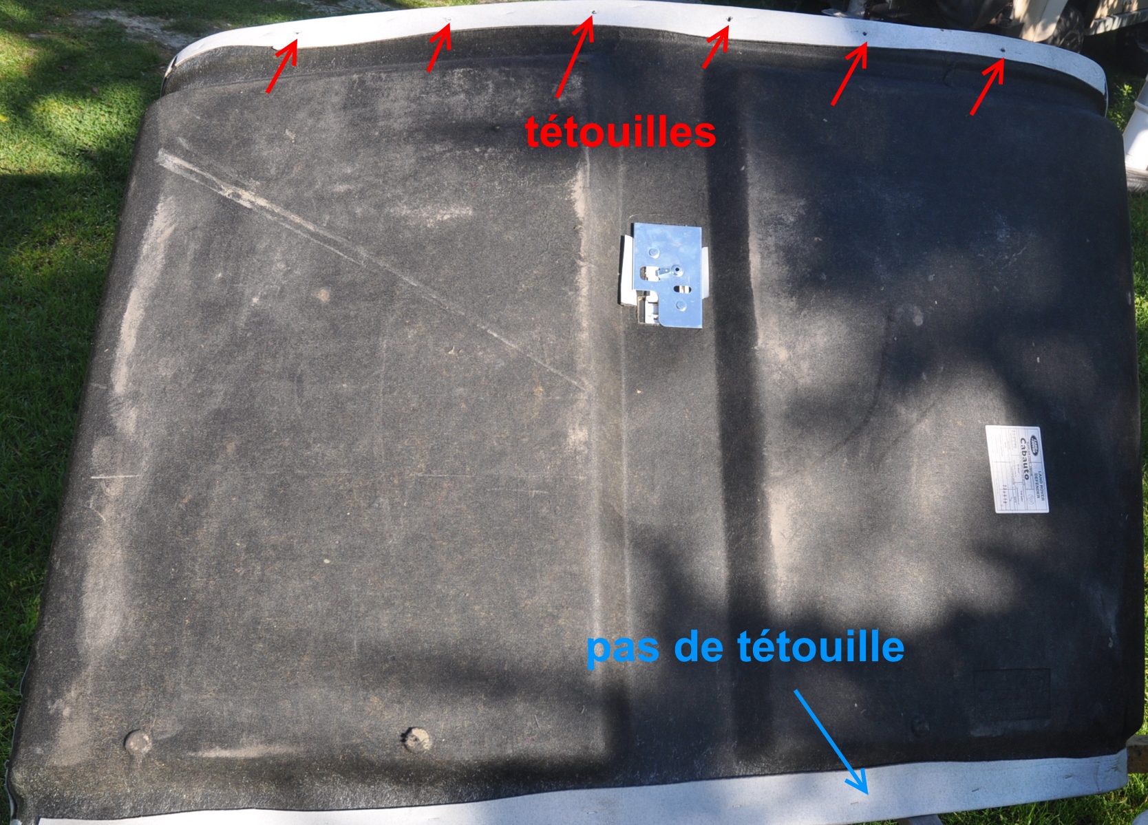

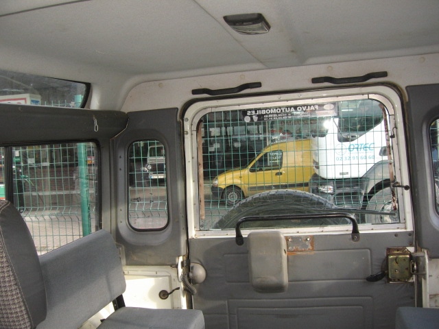

Pour un 90 c'est de l'avant, vers l'arrière et enfin la petite partie arrière au dessus de la porte, là où il y a les poignées si tu as un station wagon.
Tu peux voir les trous des tétouilles sur la partie avant du ciel de toit arrière, qui recouvre la partie avant... ... sur la partie arrière du ciel de toit arrière, il n'y a pas de trou pour les tétouilles, mais elle tient par coincement par la petite partie, au dessus de la porte là où il y à les 2 poignées. A+
