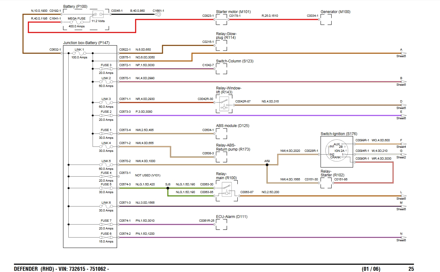

ça ce n'est pas le plus dur,
Je ne retrouve pas ce fusible de 30A sur les schémas. Peux donner la couleur des fils avec celle du liseré si il y en a un, qui y arrivent et qui en partent.

6/ De mémoire car je n'ai pas le véhicule sous le nez, il y en a un marron liseré jaune ( sûr ) et un orange ( moins sûr ) Je vérifie et te donne la réponse.
7/ J'étais tombé sur un schéma que je ne suis plus foutu de retrouver et, moi non plus, je n'avais pas retrouvé ce fusible
Merci pour ton aide et les schémas.

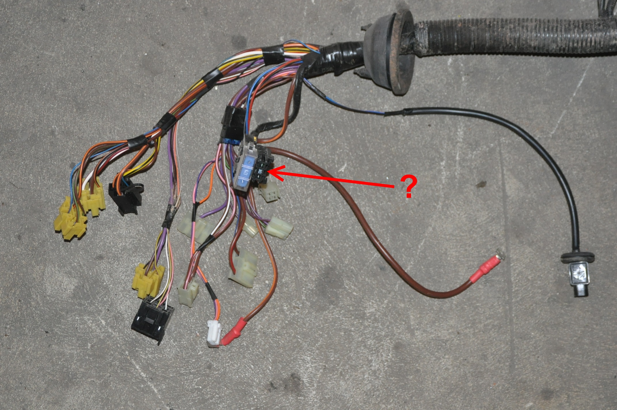

Les fils qui partent du fusibles 30 A
- Marron liseré blanc
- Marron liseré gris
ishi
Messages : 7
Enregistré le : 18/05/2016 17:21
Re: Def TD4. Fusible de 30A qui pete au démarrage
Message non lu par ishi »
Ces 2 fils sont scotchés ensemble sur 10 cm

ishi a écrit : - Marron liseré blanc
Tous les fils marrons liseré blancs (NW), partent du boitier fusibles de puissances sous le siège, et ce sont des +12 V permanent, donc gaffe si tu manipules même sans le contact, ou débranche la batterie, si tu dois laisser le land seul.
Un fils marrons liseré gris (NS) trouvés sur les schémas, sur l’alimentation générale des fenêtres électriques.
Donc peut-être une piste ? Déconnecte les portes et vois ce qu'il en est. A supposer que tu aies cette option bien sûr. :?
Si tu en caches d'autre des options dis le, du genre pare brise chauffant maison, vitre électrique ou dieu sais quoi d'autre, n'est pas honte de ton Land de bourgeois, parle. :mrgreen: :wink: Tu sais, sur les Land d'un point de vue électrique, presque tout est en option.

Une bonne piste, peut être. Le cable de la vitre électrique avant droite était sectionné mais ... dans la gaine plastique
Quelle idée de coupler démarreur et vitres électriques !!!
