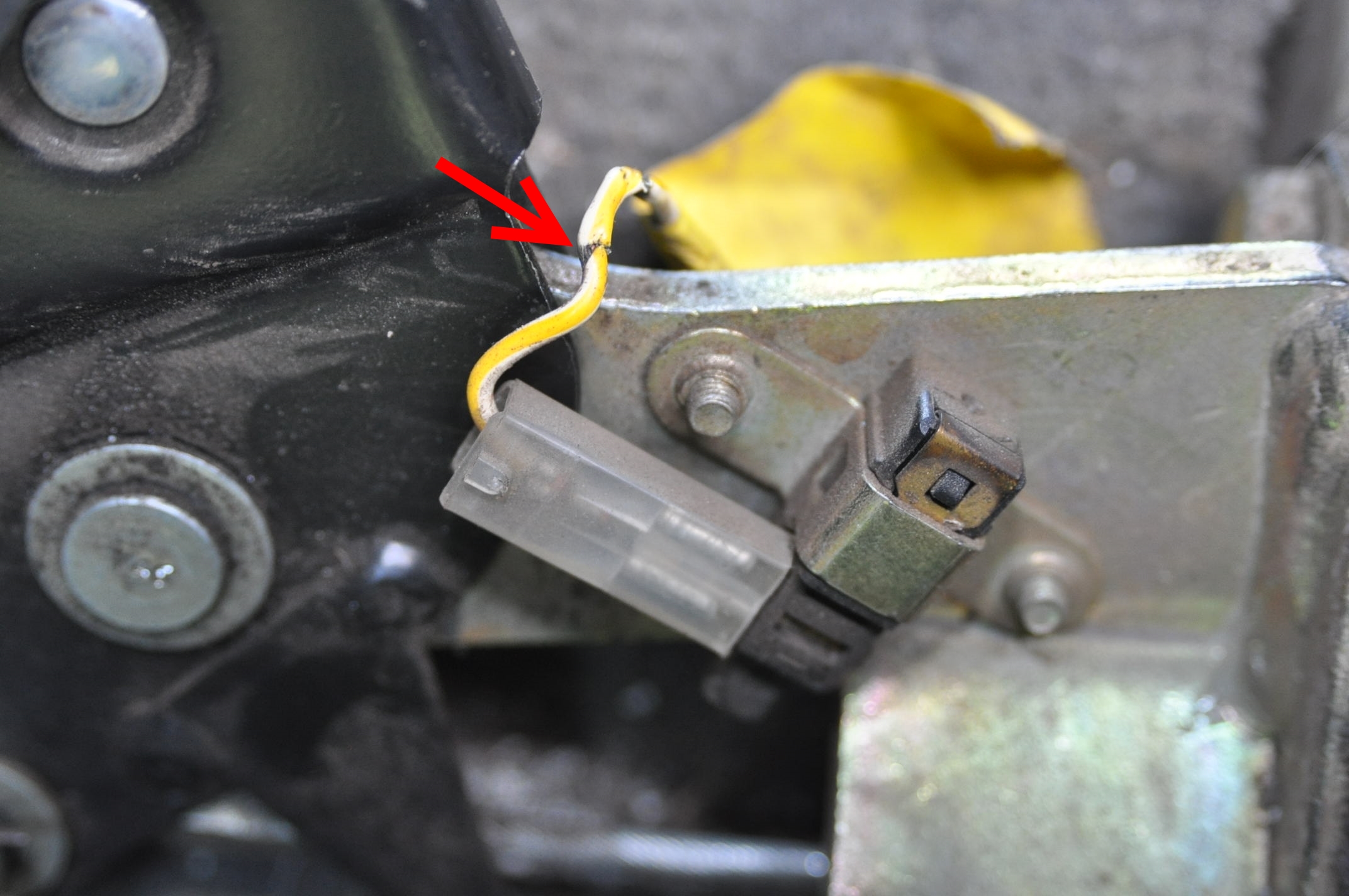

Vérifie sous le soufflet de frein à main que tu n'es pas le fil du capteur endommagé.
