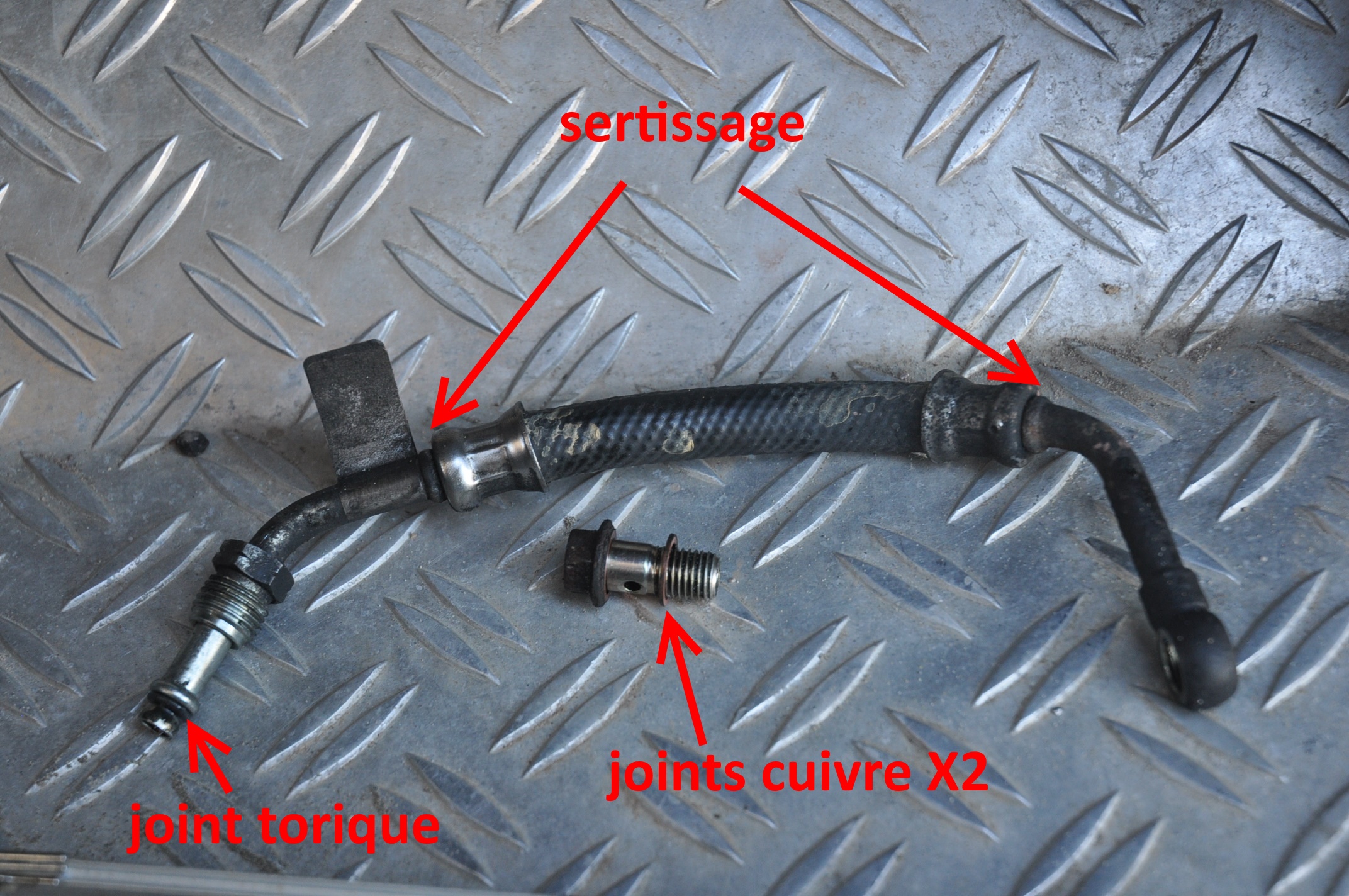

La pompe a vide est juste là elle aussi, et a un circuit d'huile sous pression en C, donc contrôler l'état de cette durite au niveau de ses divers raccords et joints, ainsi que le la durite de retour qui se trouve en dessous en D. Pompe à vide de TD5 Un peu d'huile, n'empêche pas le bon fonctionnement de l'ensemble, juste surveiller le niveau un peu plus fréquemment, et passer un coup de nettoyage dans le moteur de temps en temps pour surveiller ça.lolo tu parles du circuit de pompe a vide pourrais tu développer et ou illustrer je sais pour comprendre il faut que vois![]()
