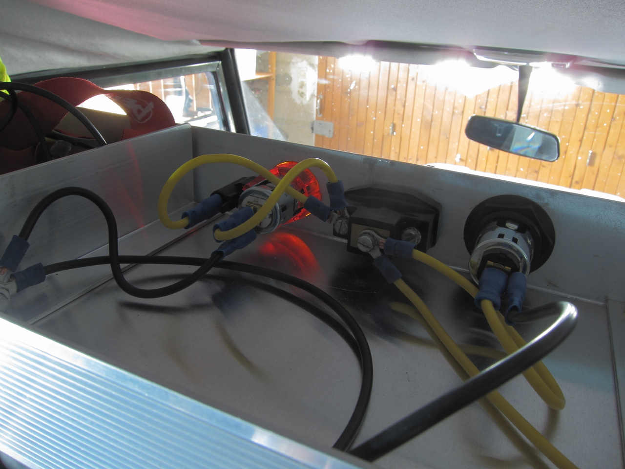

Re: Def 90 Vide poche en hauteur derrière tête conducteur
Petite photo :
C'est particulier comme montage, l'une des prises allume cigare est alimentée en permanence et l'autre commandée par le bouton et son état de fonctionnement visualisé par son éclairage.
Je ne comprend pas bien l’intérêt. Peux tu nous l'expliquer ?
Je voulais des prises alimentées en +12V, même moteur à l'arrêt et clef sortie du Nieman.LØLØ a écrit :Salut,
Cas typique où tu as un GPS en fonction branché sur l'allume cigare d'origine, et que tu vas faire le plein. Tu arrêtes ton moteur et ferme la porte à clef (pour éviter le vol à l'Italienne...j'ai donné...). Le GPS n'étant plus alimenté et au bout de 20 secondes s'éteint si tu n'appuies pas sur la commande "continuer sur batterie". Assez souvent j'oublie et quand je remonte dans le véhicule, le GPS est éteint avec les inconvénients qui vont avec.
Maintenant, pourquoi une prise alimentée en permanence et l'autre commandée par un bouton.
Le bouton permet de laisser un appareil (ou une lampe d'appoint) toujours branché que l'on alimente ou non selon ses besoins. Une lampe de lecture pour le passager par exemple. Comme certain appareils peuvent ne pas montrer qu'ils consomment du courant (un iPad, éteint, en cours de recharge par exemple), l'éclairage de la prise permet de visualiser que c'est sur le mode "Marche".
Le problème est que l'éclairage est visible de l'extérieur du véhicule et peut donc attirer l'attention.
Il faut donc au moins une prise sans éclairage. (par exemple : recharger un iPad caché en haut dans le vide poche pendant que l'on est allé au restaurant).
Comme il n'y a pas de témoin "marche/arrêt", le plus simple et "fool proof" est de considérer que la prise est toujours alimentée. Un peu comme une arme à feu : au lieu de chercher qu'une arme est chargée ou non, le plus simple est de la considérer comme étant toujours chargée et la manier en conséquence. Dans ce cas, un bouton "Marche/Arrêt" ne sert à rien. Tout comme les sécurités sur mes carabines ne servent à rien, car je ne les mets jamais.
On est sûr que la prise n'alimente rien, que quand il n'y a rien de branché. Un peu comme mes carabines : je sais que ma carabine n'est pas dangereuse car j'ai enlevé la culasse.
OK, merci.
As tu prévu un cache ou un couvercle pour protéger la filasse ?
OK, merci.
J'y réfléchis.LØLØ a écrit : As tu prévu un cache ou un couvercle pour protéger la filasse ?
J'ai envie d'utiliser la tôle d'alu qui me reste. Mais je ne me suis pas encore décidé sur le moyen de fixation sur les deux cloisons.
Peut être en utilisant des petites vis autotaraudeuses. J'en ai plein venant d'ancien PC.
Peut être en faisant un couvercle qui se clipse (les cloisons proviennent du même profilé que les deux supports, donc il y a une face crantée (rainures sur toutes la longeure))
Quoiqu'il en soit il faut que je fasse un couvercle.
