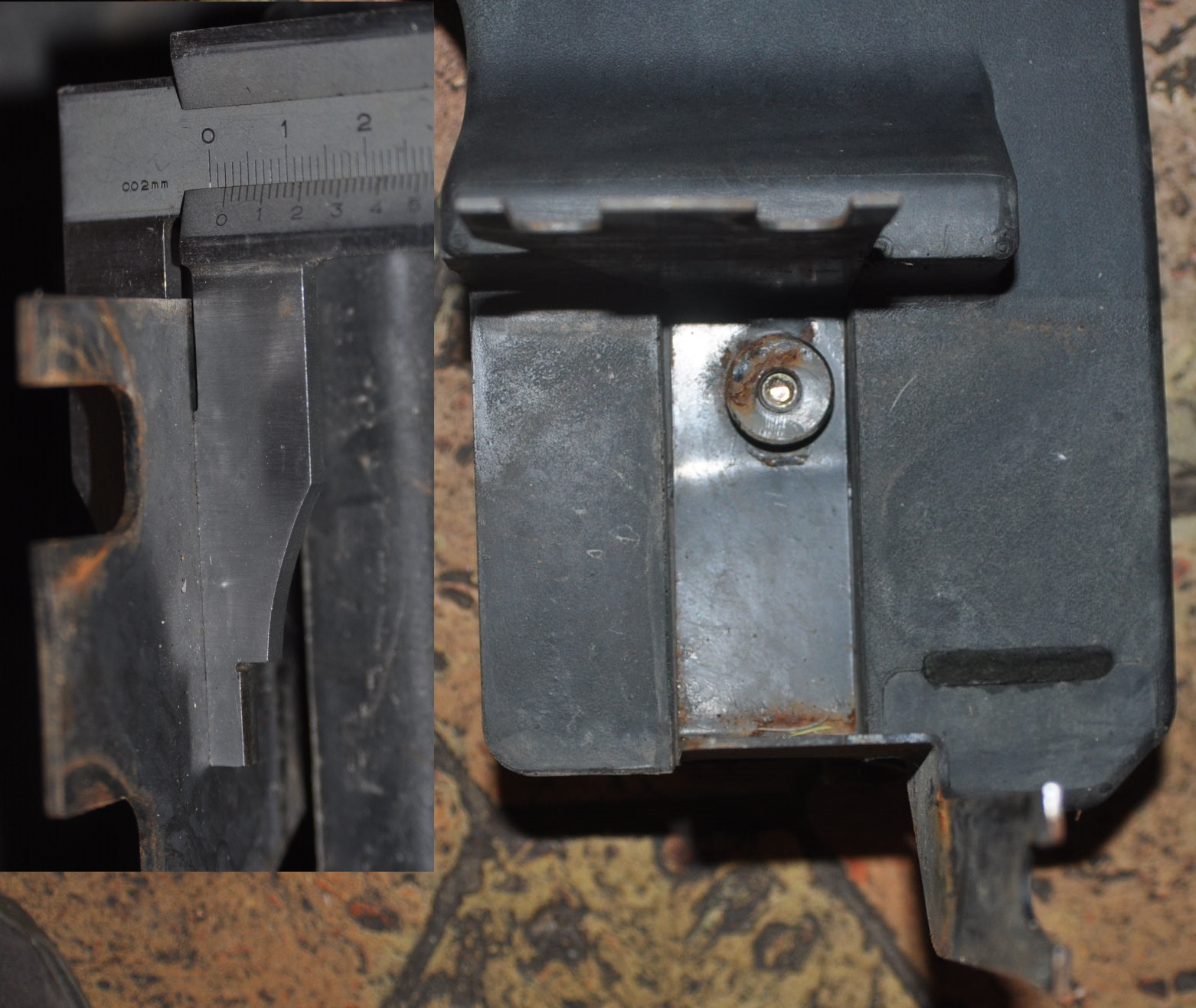

Le défaut le pignon serai résolu en 1995, le mien est de 94. Donc à priori non. Peut etre qu'il faut le changer pour un plus ressent, mais €€€€.

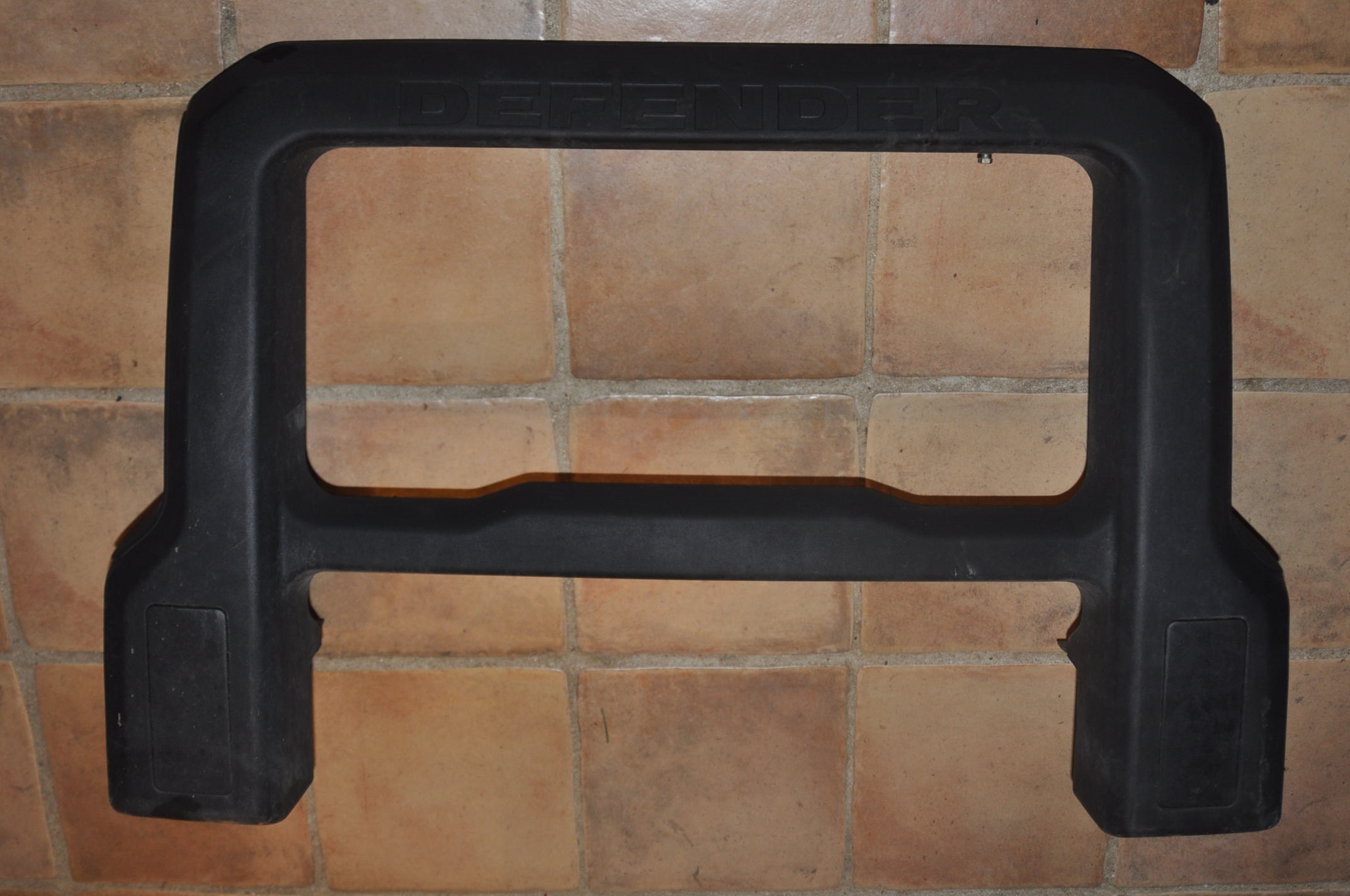

Les pare buffle porte gibier sont pas homologués en france sur route.

Non, il y a des 300 Tdi qui ont ce problème. Un Def de 1994, s'il a la BT d'origine, n'a pas la modification du pignon pour éviter l'usure prématuré des cannelures.LØLØ a écrit :Rien, a priori le tiens est modifié, si c'est un 300.Que faire pour résoudre la lubrification de pignon d'entrée ?

Porte gibier, on s'en fiche......xavxav a écrit :Les pare buffle porte gibier sont pas homologués en france sur route.
Il n'y a plus aucun pare buffle assez solide qui soit homologué en France. Donc il faut en trouver un d'occasion. Mais bon, bof....

Salut,xavxav a écrit :Les pare buffle porte gibier sont pas homologués en france sur route.
Le seul pare buffle homologué est en pur plastique, tout le reste est considéré comme hachoir à viande. Sa tôle de fixation fait 2mm.

Je vais m'occuper de ce pignon, le sortir et vous le montrez directement.
