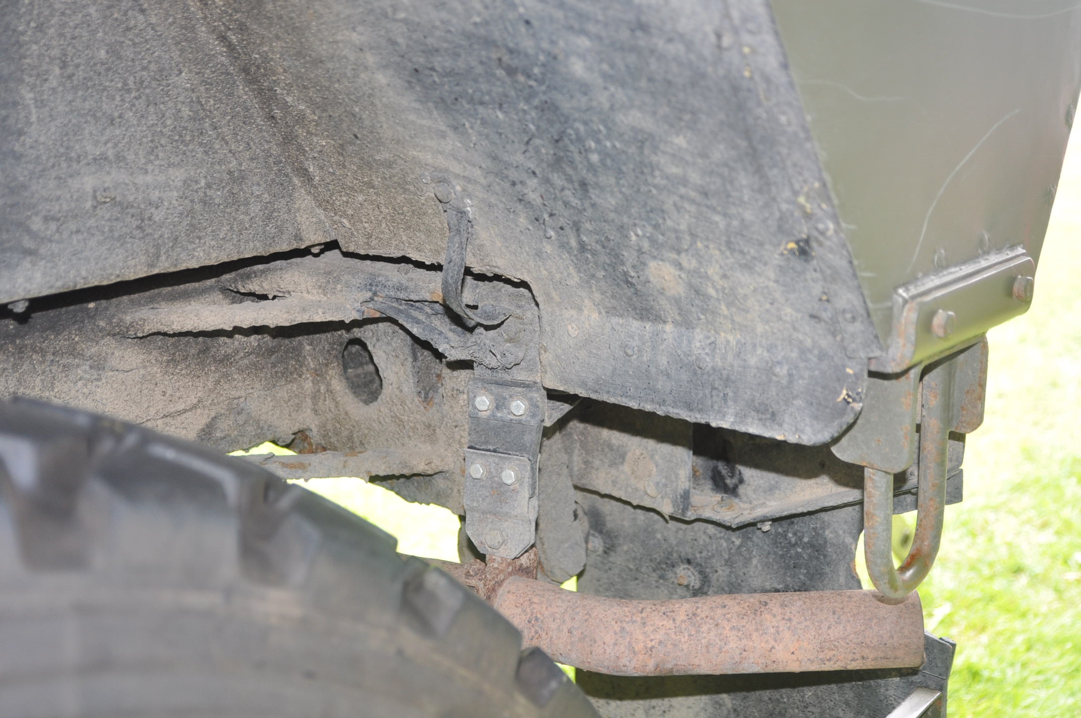

Suite à une petite réparation (à l'africaine de luxe quand même car utilisation d'outils électriques) pour recentrer le levier de vitesses sur mon Disco TD5, je publie ce sujet que je n'ai pas trouvé ailleurs (les modérateurs pourront le supprimer si je me trompe)
Comme je n'ai pas pu conduire mon nouveau disco quand je l'ai acheté , je ne me suis pas rendu compte tout de suite que le levier de vitesse était décentré : en gros on peut dire que le point de "repos" du levier était entre le 1 et la 2 au lieu d'être classiquement entre la 3 et la 4
Ce qui fait que quand on poussait le levier tout droit vers l'avant par exemple on était en 1ere
Pratique pour passer la 1ere, , mais pour passer la 3 ou la 4 fallait pas se rater , avec quelques grognements de la boite à la clé quand le levier n'était pas bien aligné
Donc démontage de la console centrale et autres pour accès au mécanisme
C'est juste un petit réglage, me suis je dit
Voici un extrait du manuel d'atelier pour faire J'en profite pour remplacer les 9 rivets qui maintiennent la plaque qui bouche l'accès à la boite par 9 écrous à sertir et 9 vis (de toute façon je n'avais pas de rivets assez gros), ce sera plus pratique en cas de futur démontage.
Une fois démonté, surprise :
Le "mécanisme" de réglage est en fait une simple tôle en acier à ferrer les ânes pliée au fond d'un garage et posée entre 2 ressorts en épingle et cette fameuse tôle était cassée au niveau de la pliure
Le ressort du côté de la 5eme est plus fort que celui du côté de la 1ere, ce qui explique que le levier était en butée du côté de la 1ere
Un bout de cornière en inox trainait justement par là alors que je cherchais une solution
Photo avec la plaque cassée, aplatie pour la prise ce côtes
Quelques coups de meuleuse plus tard ... Ma cornière n'était pas assez large pour refaire la plaque à l'identique, donc j'ai découpé le bout de l'ancienne plaque et je l'ai revissé au bout de la plaque/cornière pour maintenir l'espèce de joint autour du levier de vitesse
Avec de grosses rondelles pour maintenir le tout bien à plat
Normalement vu l'épaisseur de métal et l'absence de fragilisation par pliage sauvage, ça devrait tenir Et voilà !
c'est quand même bien plus facile à conduire comme ça
Hors sujet : j'ai profité de la dépose de la console centrale pour rajouter une prise 12v dans le cendrier (que j'ai bloqué pour qu'il ne s'ouvre plus) à l'arrière

Merci, pour ce retour, effectivement l’évasement à la pliure renforce bien la languette. Clairement, cela ne devrait plus bouger. La seul chose qui pourrait me chagriner un peu, c'est la cohabitation, aluminium inox, avec les risques d'électrolyse que cela peut engendrer. J'ai toujours un peu de réticence avec l'utilisation de l'inox en mécanique.
Pour le travail a l'africaine, j'aurais plutôt vue deux bouts de ficelle accrochées de chaque coté à une poignée de porte.
Là, c'est du beau travail qui me paraît plus solide que l'origine.

LØLØ a écrit : La seul chose qui pourrait me chagriner un peu, c'est la cohabitation, aluminium inox, avec les risques d'électrolyse que cela peut engendrer. J'ai toujours un peu de réticence avec l'utilisation de l'inox en mécanique.
c'est possible pour la corrosion, mais avant que ça bouffe le carter de la boite de vitesse je pense que j'ai un peu de temps
et si ma plaque recasse (pareil ça devrait pas être tout de suite) j'en ferai une autre
ça risque peut être de gripper les vis, mais au moins comme ça je suis sûr qu'elles resteront à leur place
mais comme dit the pater, l'utilisation d'inox avec l'alu semble malgré tout assez fréquente, sur les motos mais aussi sur les bateaux je crois , alors ça ne doit pas être si catastrophique

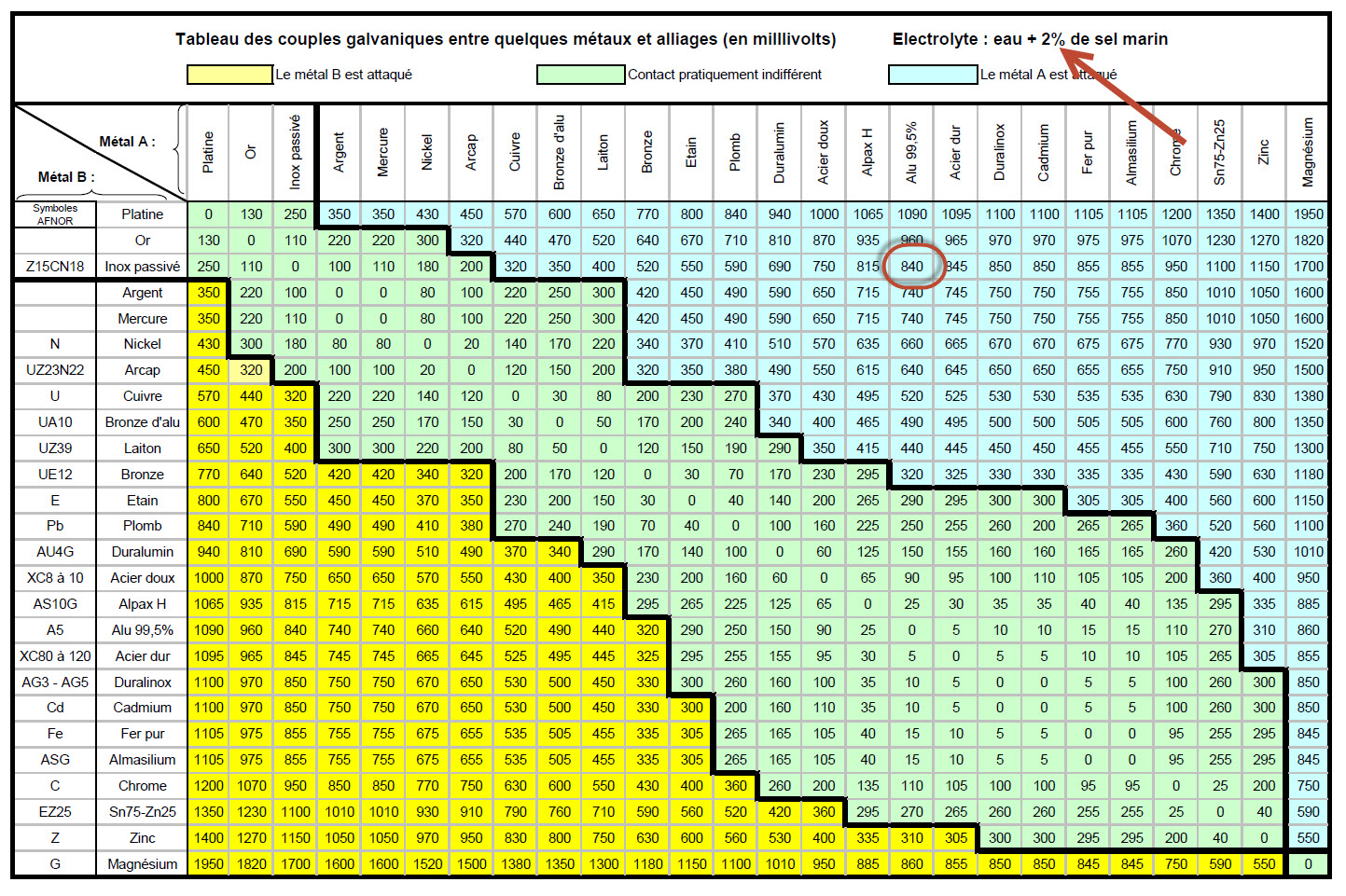

Sur un bateau en contact avec l'eau de mer... j'éviterai. L'alu se fait bouffer ! Par contre, forte humidité, hors environnement salin, cela passe. Donc cela passe sur bateau sur lac d'eau douce.rcgui a écrit : mais aussi sur les bateaux je crois

Top ce tableau.
Par contre, c'est étonnant qu'un contact alu-acier soit dans la zone neutre, alors qu'on constate le contraire sur les defs. Peut etre est-ce du à la concentration en sel de "seulement" 2%...on doit etre à bien plus en environnement maritime ou montagneux.
- Messages : 14030
Re: centrage levier de vitesses R380 "à l'africaine"
A mon humble avis.jerome38 a écrit : Par contre, c'est étonnant qu'un contact alu-acier soit dans la zone neutre, alors qu'on constate le contraire sur les defs. Peut etre est-ce du à la concentration en sel de "seulement" 2%...on doit etre à bien plus en environnement maritime ou montagneux.
Ce tableau ne tient pas compte des alliages. je pense que le tableau contient une erreure car les aciers XC sont des aciers alliés . XC30 est un acier allié, C30 est un acier non allié (mais avec du carbone bien sûr). Peut être le tableau utilise les anciennes désignations, XC est devenu C.....
Un acier allié pourra avoir un comportement peu ou très différent suivant la composition.
Ensuite, rien n'est vraiment neutre. Quel est le critère de neutralité ?
Même à très faible différence de potentiel, avec le temps........
D'accord avec Pater.
De plus on parle ici d'alu à 99,5%, ce qui loin d'être le cas sur un carter de BV, et même de la carrosserie d'un Def. Plus un Alu est pur et moins il a de chance de corroder.
