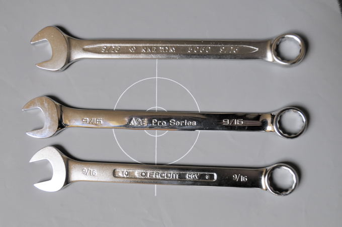

Commence par acheter des clefs, dont une mixte oeil/fourche de 9/16 comme celle là :
