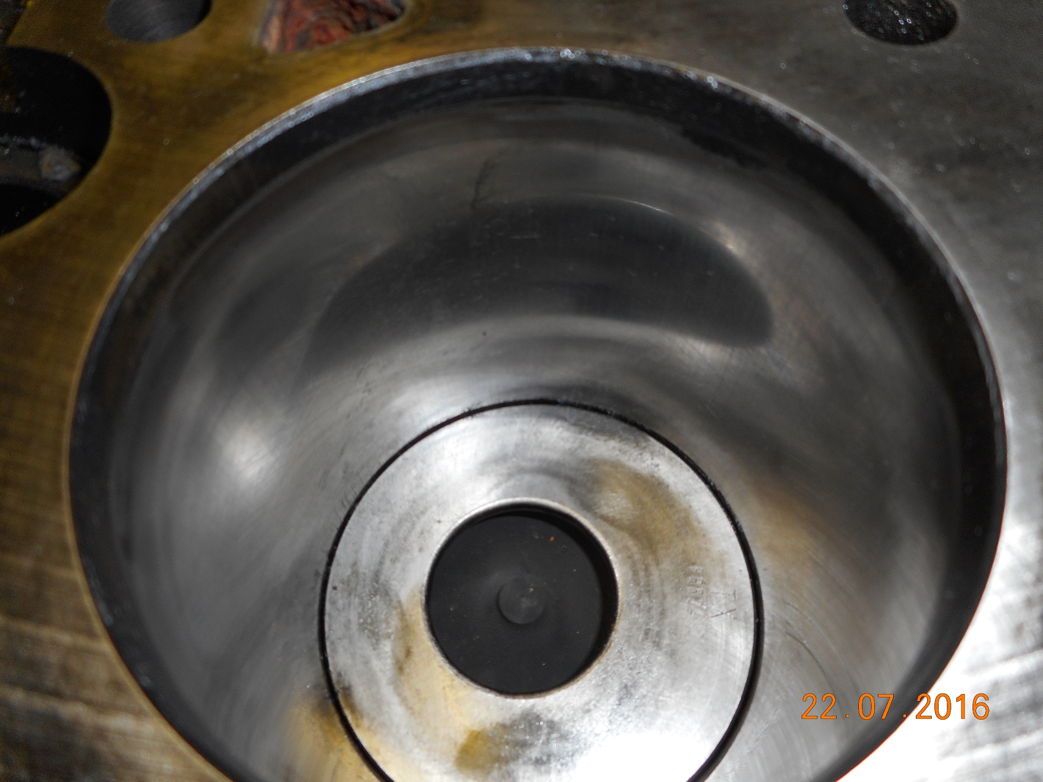

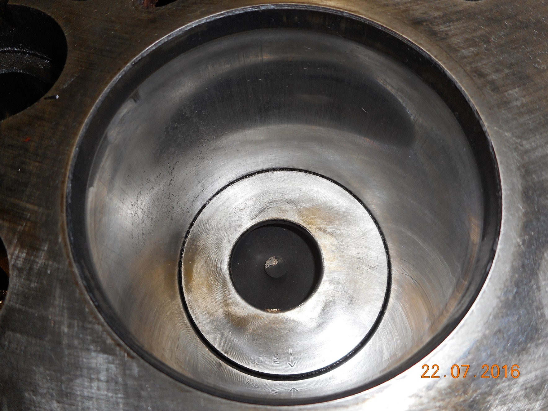

Auparavant, si tu peux nous faire une bonne photo montrant l'état du haut des cylindres, ce serait nickel!

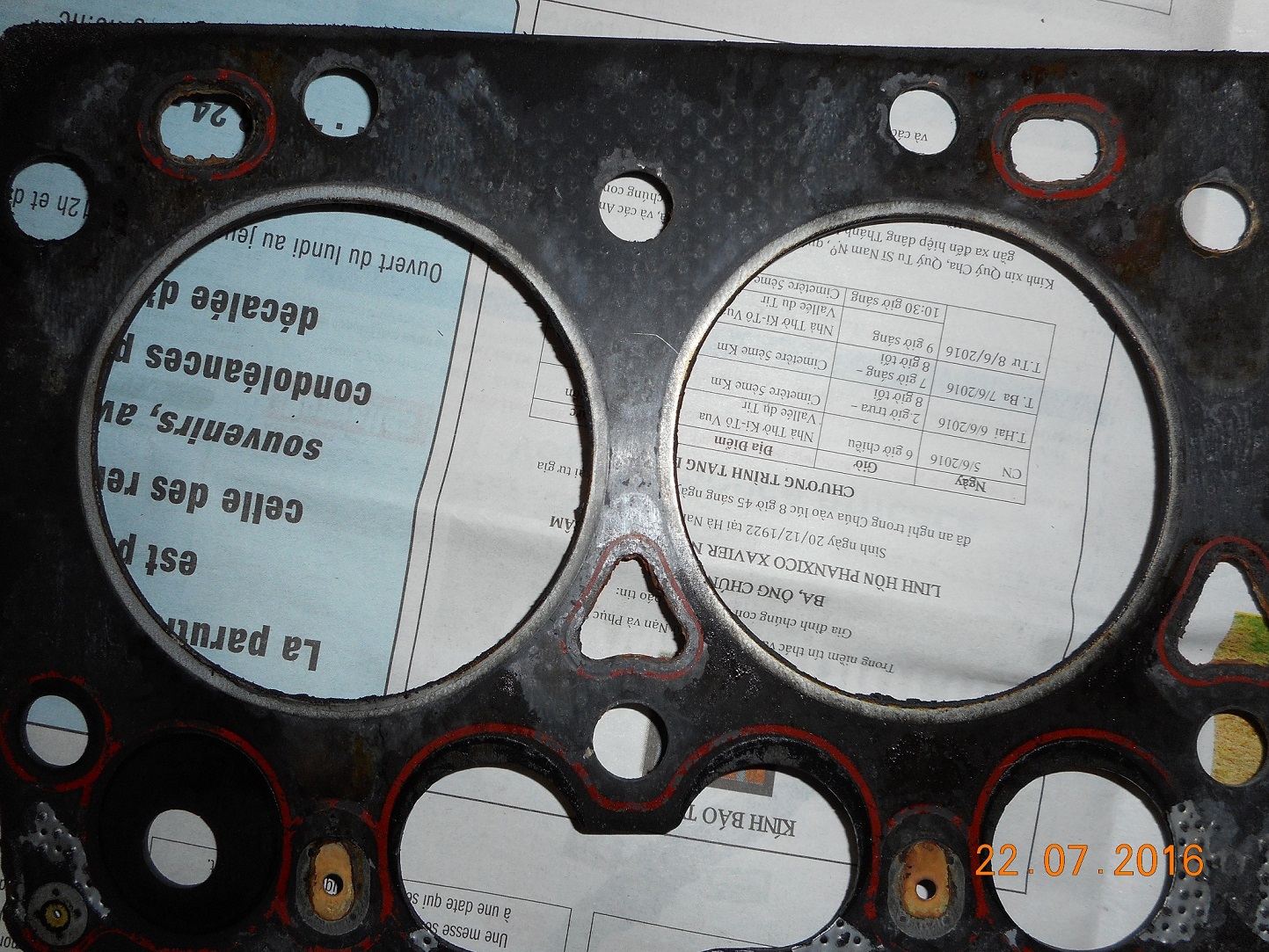

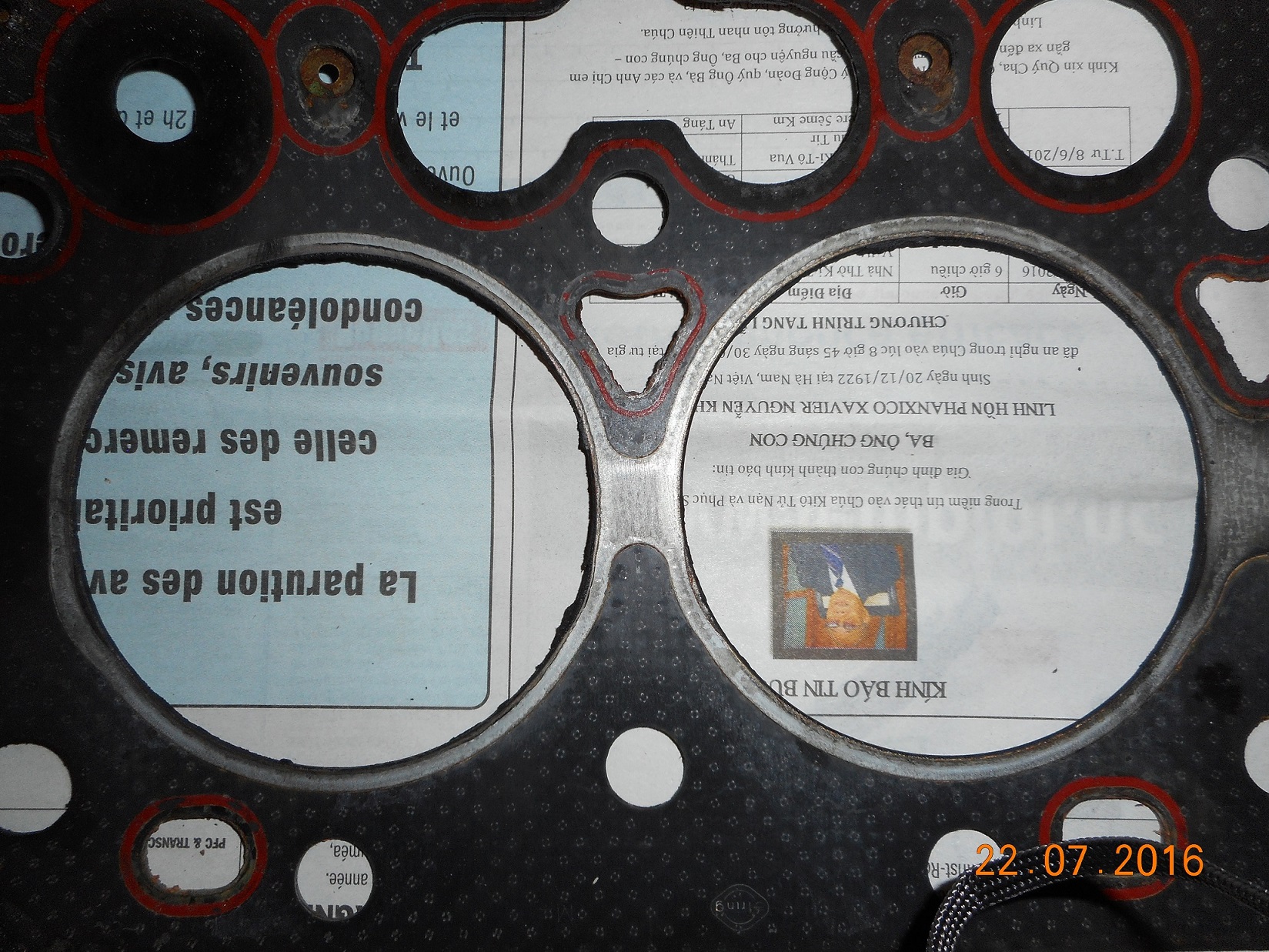

Dans quel état était le joint entre les cylindre 1 et 2 ?
De quelle couleur est la calamine du cylindre 1 ?

Caramba ! j'étais déjà sur mon vélo pour aller prendre le moteur en photo quand tu m'as envoyé tes consignes.Normand 1400 a écrit :2°) l'état de surface des cylindres : il nous dira si le filtre a air a été changé à temps. Là encore, l’idéal est la macro photo...
J'ai essayé de faire de mon mieux dans le noir avec une torche...
Il reste parfois un peu d'huile, j'espère que ce sera à la hauteur. notez le flou artistique sur le cylindre 3... Je m'occuperais de vérifier les joints de queues de soupapes demain.

Le joint semblait en bon état dans sa globalitéLØLØ a écrit :Dans quel état était le joint entre les cylindre 1 et 2 ?
La calamine était noire sur la partie admission des pistons 1 et 2 (nettoyée pour la photo des cylindres), d'ailleurs on en voit un peu sur la photo du JDC. Il y avait aussi une légère trace blanche sur le piston 1.LØLØ a écrit :De quelle couleur est la calamine du cylindre 1 ?

Salut ; Pour 0,6 de dépassement des pistons c'est un joint a 1 trou qu'il te faut !!
Le 3 trous c'est pour dépassement de 0,71 a 0,8 .
Il est regrétable de monter un joint trop épais alors que tu as bien pris la mesure !!!

Salut,nomansland a écrit :Salut ; Pour 0,6 de dépassement des pistons c'est un joint a 1 trou qu'il te faut !!
Il est regrétable de monter un joint trop épais alors que tu as bien pris la mesure !!!![]()
Un trou ? Mais effectivement, notre ami étant dans le vague je te concède la limite, et dans le doute de son approximation , à la louche et par mesure de précaution, je prendrais un deux trous .
Nombre de trous..... épaisseur du dépassement..référence du joint
1.........................0,50 à 0,60mm................ERR5261 (1,30mm) . . . . idem
2.........................0,61 à 0,70mm................ERR5262 (1,40mm) . . . . idem
3.........................0,71 à 0,80mm................ERR5263 (1,50mm) . . . . idem

Autant qu'il soit possible d'en juger derrière un clavier sur des photos assez moyennes
, l'état des cylindres correspond plutôt à un moteur avoisinant les 300 000 km, mais dont l'usure est normale...
Pif, pif, pif!
En revanche, un truc m'intrigue : sur le cylindre 1, la surface est pas bien terrible (piqûres). On croirait un défaut à cœur de la fonte, mais c'est peut-être aussi le résultat d'une corrosion. Il n'y avait vraiment aucune trace sur le joint de culasse?
Là encore, vu de derrière un écran, on ne voit pas grand chose d'inquiétant.
Si tu peux refaire quelques photos, en insistant bien au niveau du PMH (mais je doute qu'il y ait la moindre «marche») et sur ces piqûres, histoire de voir si elles existent aussi dans le second cylindre que tu as trouvé un peu moins étanche...
Tu peux tenter de déglacer le tiers supérieur des 4 cylindres avec un petit coup de toile émeri (avec ce degré d'usure, je le fais de temps en temps au grain 80 ou 100 bien huilé et ça permet de retarder le honage, le vrai, celui qu'on doit faire en ayant remonté des segments neufs...) en croisant bien sûr les passes. Léger, léger, juste histoire de déglacer les parois, mais ça agrippera un peu plus le film d'huile, ce qui améliorera l'étanchéité. Ne pas descendre trop vers le bas moteur et nettoyer très soigneusement pour éliminer toute trace d'émeri.
Néanmoins, je pense que tu peux remonter sans souci.

Normand 1400 a écrit :Autant qu'il soit possible d'en juger derrière un clavier sur des photos assez moyennes, l'état des cylindres correspond plutôt à un moteur avoisinant les 300 000 km, mais dont l'usure est normale...
C'est la première fois que je vois un piston ! à quoi ressemblent des cylindres d'un moteur neuf et inversement d'un vieux moteur ?
C'est à confirmer, je pense qu'il s'agit d'une trace d'huile. Je m'en suis aperçu une fois les photos en grand sur l'ordi, je retournerai les faire au plus vite.Normand 1400 a écrit :En revanche, un truc m'intrigue : sur le cylindre 1, la surface est pas bien terrible (piqûres). On croirait un défaut à cœur de la fonte, mais c'est peut-être aussi le résultat d'une corrosion. Il n'y avait vraiment aucune trace sur le joint de culasse?

Piston au PMB et photo du cylindre dans la zone du PMHPATpat a écrit :Une dernière chose, quand tu parles de PMH, il faut que la photo soit prise quand le piston est au PMH ou seulement la partie la plus haute du cylindre ?
Explications :
1°) l'huile atteint plus difficilement cette partie du cylindre sur laquelle frotte le segment de feu supérieur et la faible quantité qui y parvient est altérée par la chaleur intense qui règne à cet endroit. La lubrification est donc très mauvaise ;
2°) aux points morts haut et bas, la vitesse du piston diminue, devient nulle puis s'inverse, ce qui tend à casser le film d'huile ; au PMH, les conditions de lubrification s'en trouvent encore dégradées.
C'est donc toujours ici qu'on mesure l'usure maximale. Et à l'endroit où s'arrête la course du segment de feu, sur les moteurs fortement kilométrés, on peut trouver une petite «marche» qui correspond à la cote initiale du cylindre — l'usure.
Nettoie bien les derniers millimètres du PMH des cylindres et examine les soigneusement, tu trouveras des trésors!

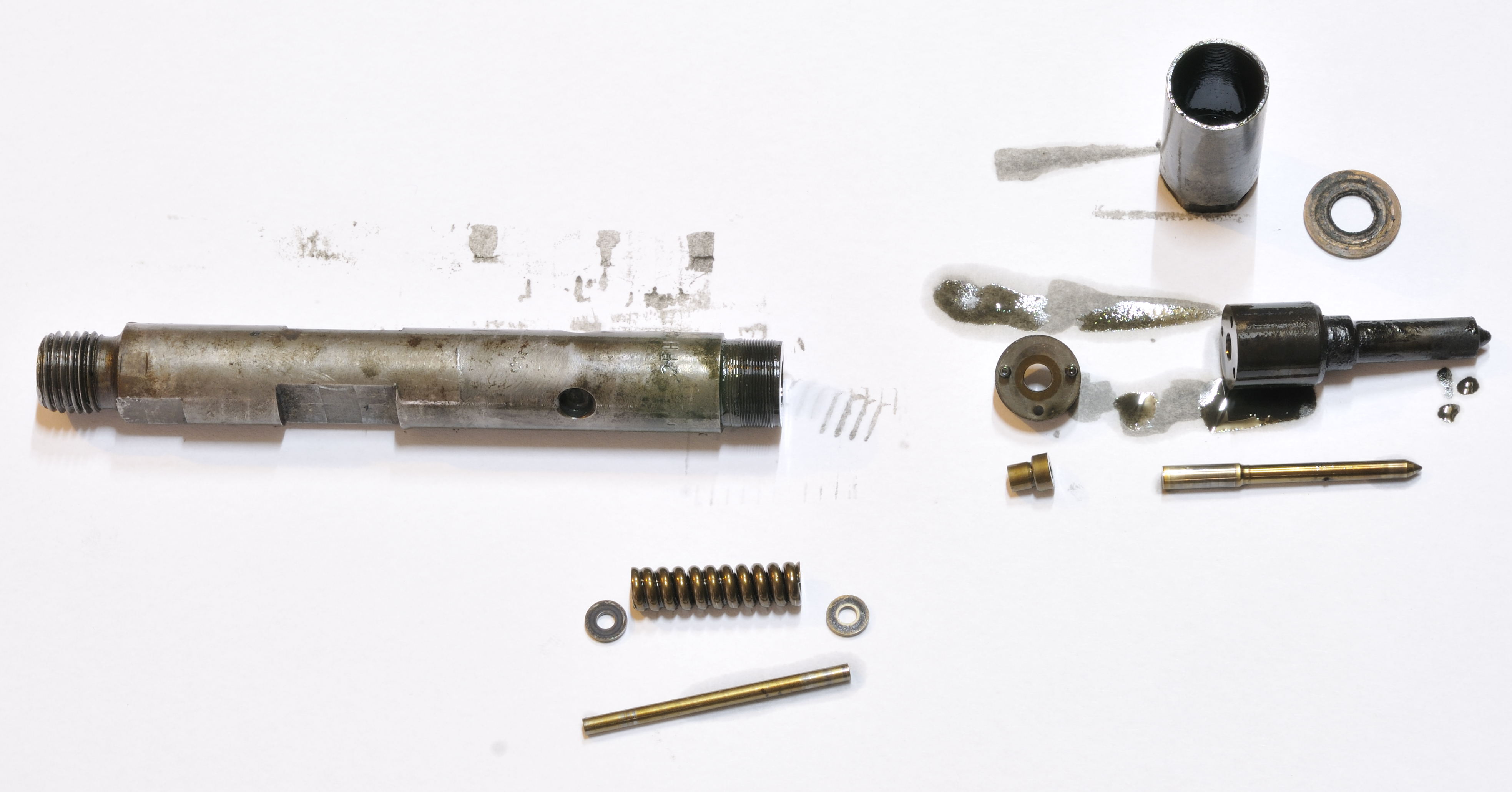

Tu veux dire que tu n'as pas sorti le nez de l'injecteur de la culasse ?PATpat a écrit :J'ai fait l'erreur de revisser l'injecteur tel quel et de remonter la culasse. La suite vous la connaissez...
Un injecteur démonté comme celui-ci : S'assemble sans problèmes. Je veux dire que tu dessassembles l'injecteur, puis tu le réassembles, il marchera comme avant.
Par contre je n'ai jamais essayé de l'assembler à l'aveugle. Tu n'as pas perdu une petite pièce en cours de route, comme une rondelle de réglage par exemple ? T'as pas eu une pièce qui s'est mise de travers ?
Re: Controle d'usure haut moteur 300 TDI
Oui, le nez est resté bloqué dans la culasse et le corps a été dévissé. A l'époque je n'avais pas écumé les discussions au sujet du sens de rotation à utiliser...The Pater a écrit :Tu veux dire que tu n'as pas sorti le nez de l'injecteur de la culasse ?
Je ne pense pas avoir perdu une pièce, du moins je n'ai rien vu. Peut être qu'une pièce s'est mise de travers et que j'ai forcé le remontage, c'est possible.The Pater a écrit :Par contre je n'ai jamais essayé de l'assembler à l'aveugle. Tu n'as pas perdu une petite pièce en cours de route, comme une rondelle de réglage par exemple ? T'as pas eu une pièce qui s'est mise de travers ?
A ce stade tout ce que je sais c'est que le moteur tourne mal et qu'en dévissant légèrement le tuyau de l'injecteur bloqué, aucune modification du régime moteur ne se fait sentir.
J'ai passé 1h à le marteler gentiment et à le badigeonner de wd40, à essayer la technique de la bride et de l'écrou à l'envers... mais rien n'y fait, en forçant la rotation dans le sens horaire j'ai l'impression que je vais le casser en 2 !
A ce stade je peux essayer de le rouvrir pour vérifier tant bien que mal que tout est en place entre nez et corps de l'injecteur ?

Trouve un extracteur à inertie, ou fabrique en un.PATpat a écrit : J'ai passé 1h à le marteler gentiment et à le badigeonner de wd40, à essayer la technique de la bride et de l'écrou à l'envers... mais rien n'y fait, en forçant la rotation dans le sens horaire j'ai l'impression que je vais le casser en 2 !
un petit retour sur la situation actuelle :
Je n'ai pas trouvé d'extracteur à inertie, pas sûr que ce soit super familier comme outil sous les tropiques...
Du coup je me suis remis à essayer de visser l'injecteur doucement pour l'extraire.
Long story short : j'ai foiré le pas de vis corps-nez de l'injecteur et l'extraction s'est faite gentiment au chasse goupille après avoir déculassé de nouveau...
