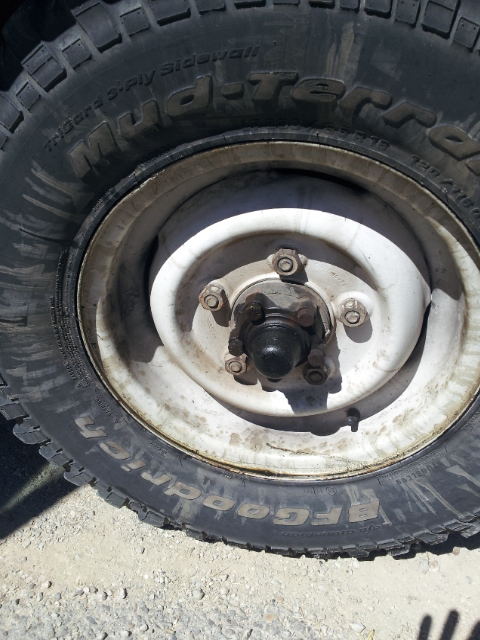

J'ai peut-être fait une erreur, il y a de cela plusieurs semaines je me suis glissé sous le Defender pour injecter de la graisse avec une pompe sur les valves accessibles. Puis j'en ai profité pour donner quelques coups de WD40 sur des écrous et autres éléments qui me semblaient en avoir besoin. J'ai donc pulvérisé du WD40 sur les rotules, je ne sais pas si c'est du ou pas à cela mais j'ai depuis au niveau du moyeu un liquide qui suinte Qu'en pensez-vous?

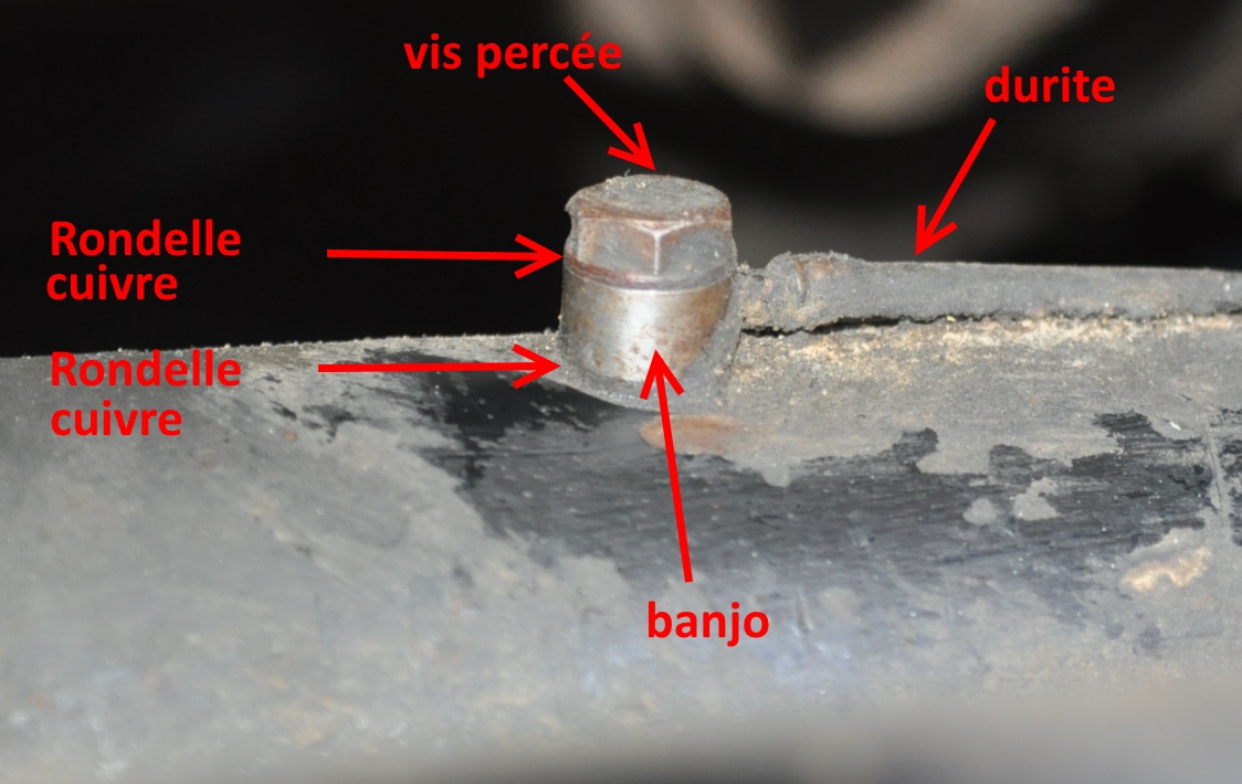

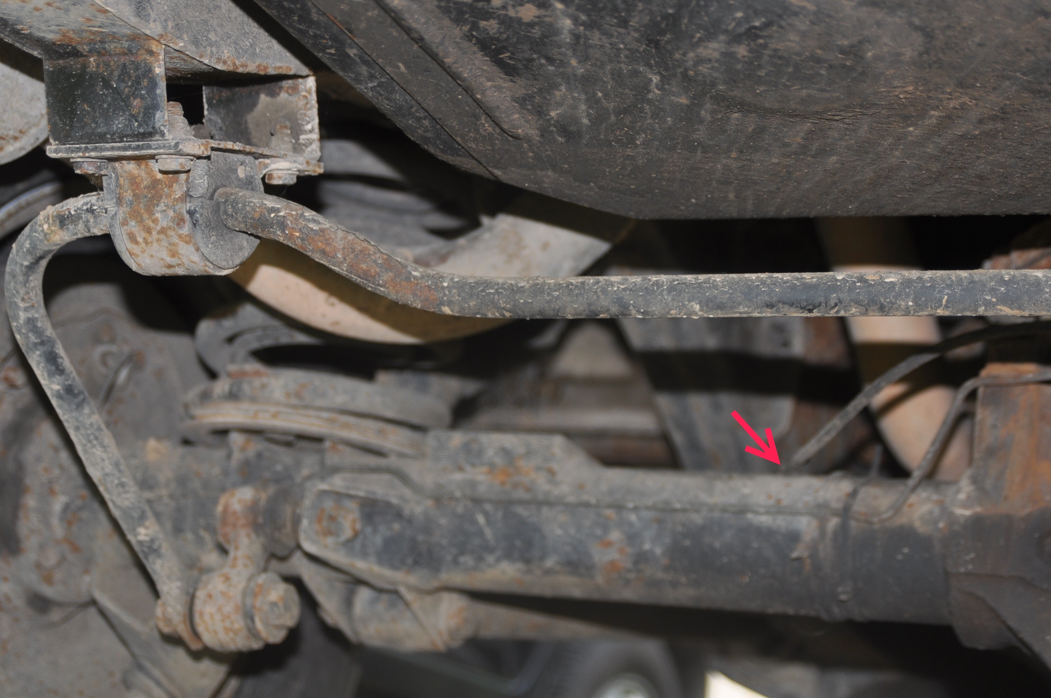

Un grand classique, il est probable que tu aies la mise à l'air libre du pont qui soit bouché.
Il faut démonter le banjo et nettoyer la vis,le banjo et mettre un coup de soufflette dans la durite rigide. De plus prés, il y a deux petites rondelles d'étanchéité, qu'il ne faut pas perdre, pas forcement évidentes à voir avec la crasse, souvent elles restent collée d'un coté ou de l'autre, et tombe sans que l'on s'en aperçoive, bonne façon de perdre un temps fou à la rechercher.
Une petite aiguille coudée aide bien pour nettoyer le petit trou du banjo.
Pour enlever la durite, il est plus simple de la couper, de préférence, laisse la en place, ou alors repère bien son trajet avant de tirer dessus. Elle fini sa course par un col de signe, placé en hauteur le contre le tablier dans le compartiment moteur, à l’abri des infiltrations d'eau.
Pour remettre la durite facilement, il faut la chauffer un peu avec un briquet. A+
