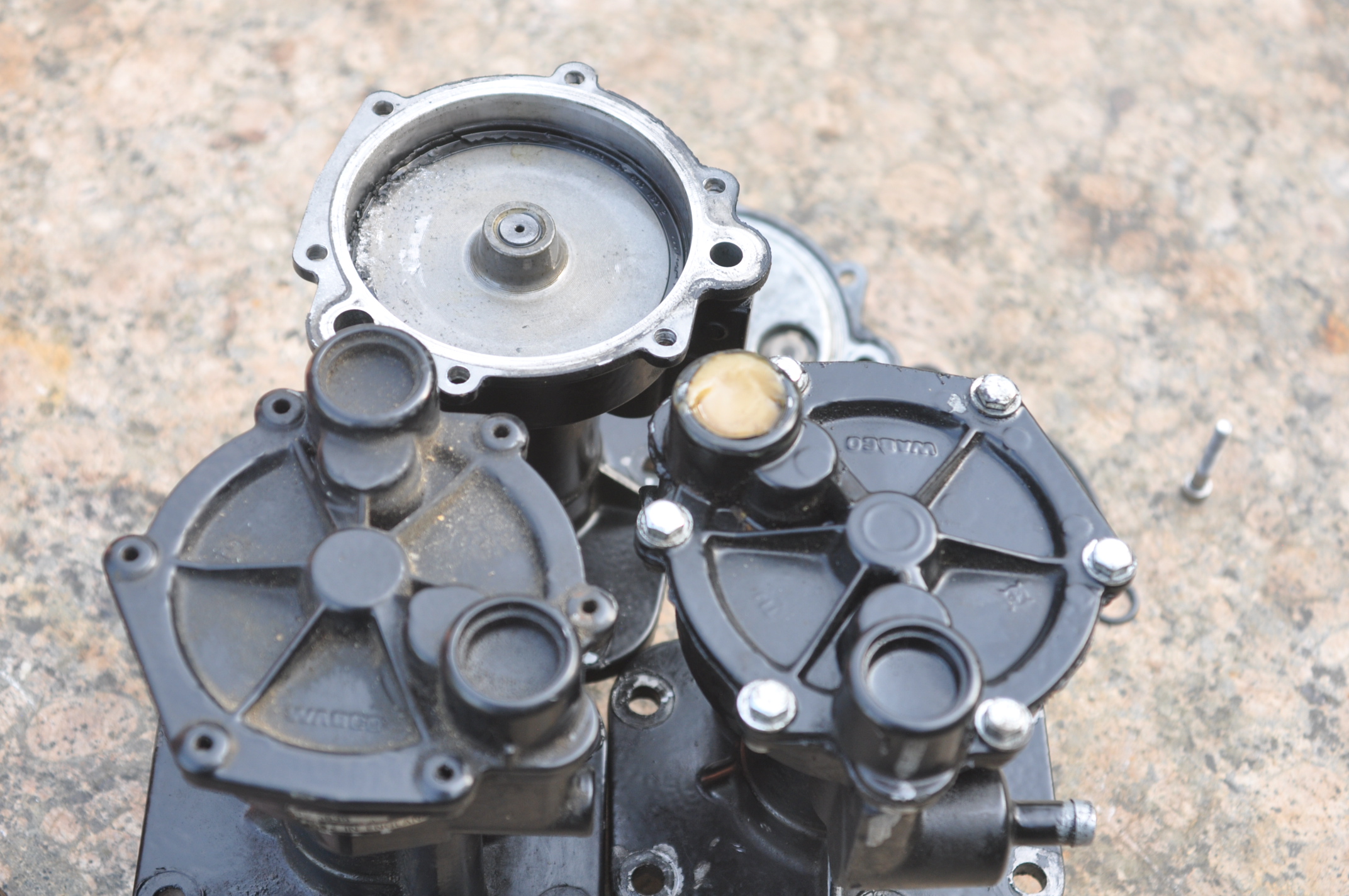

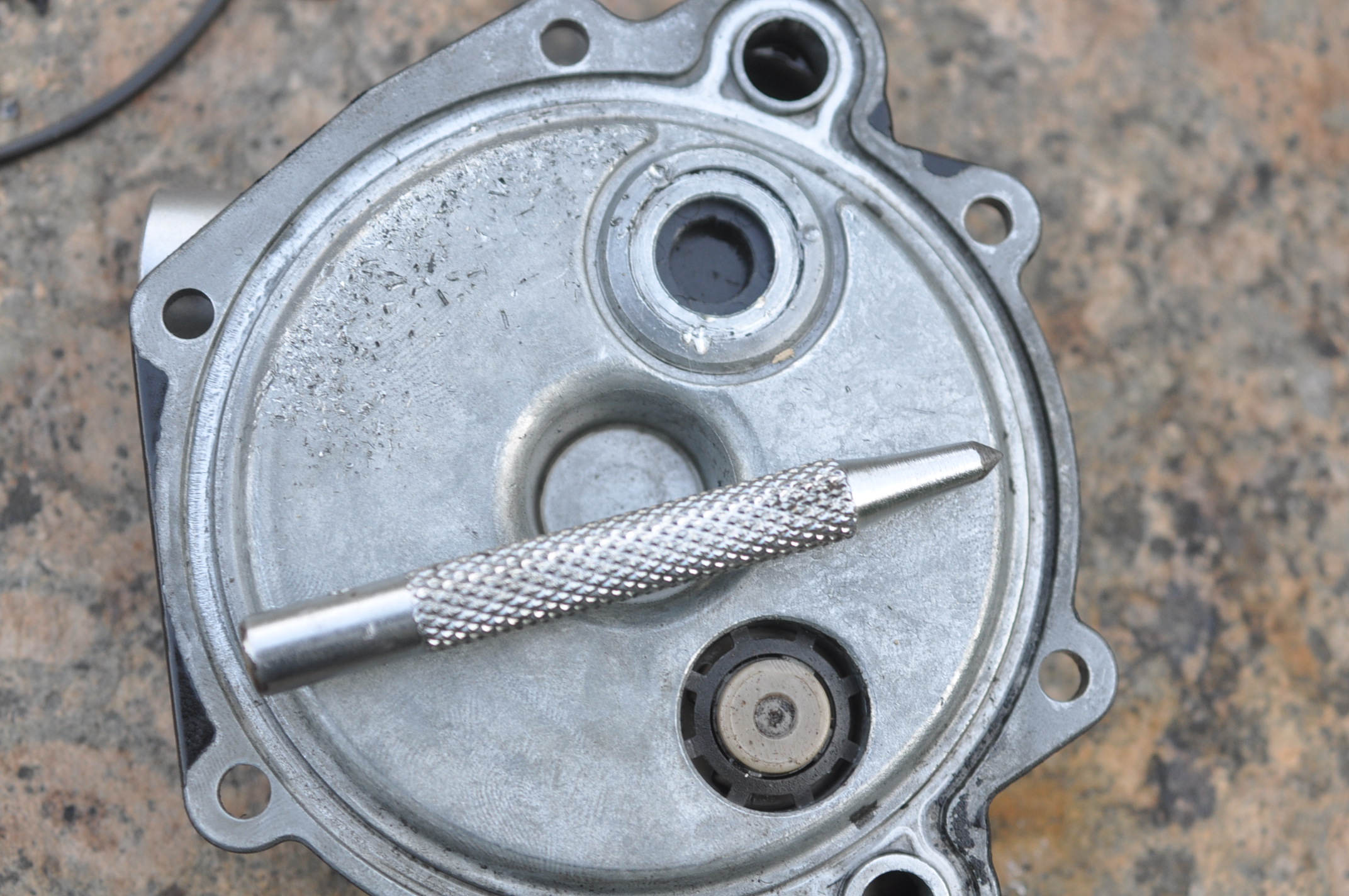

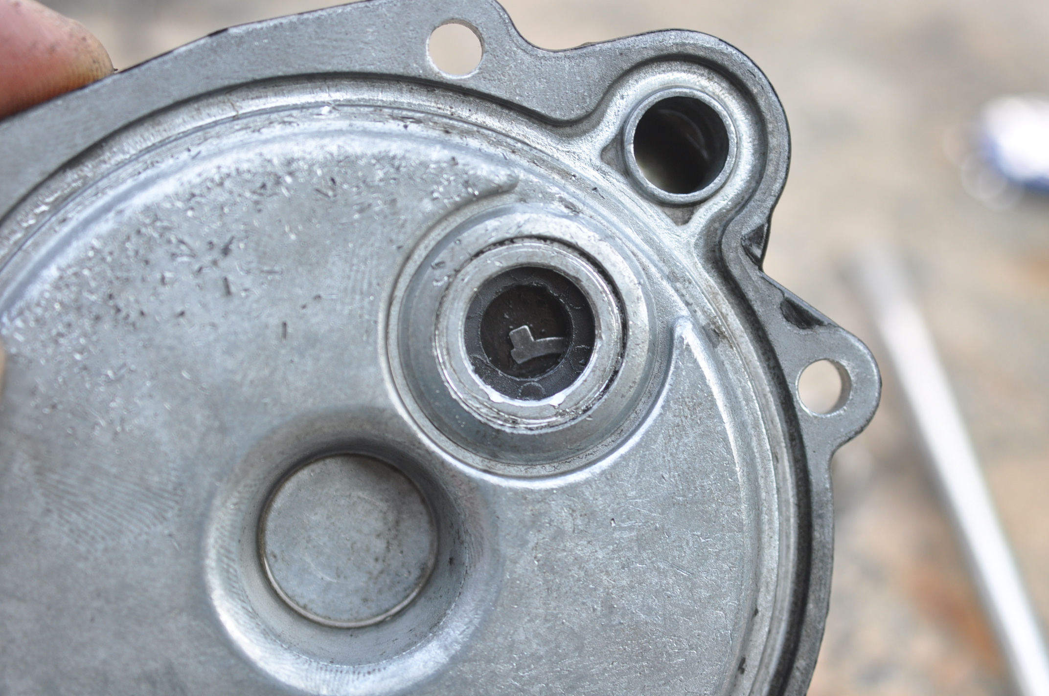

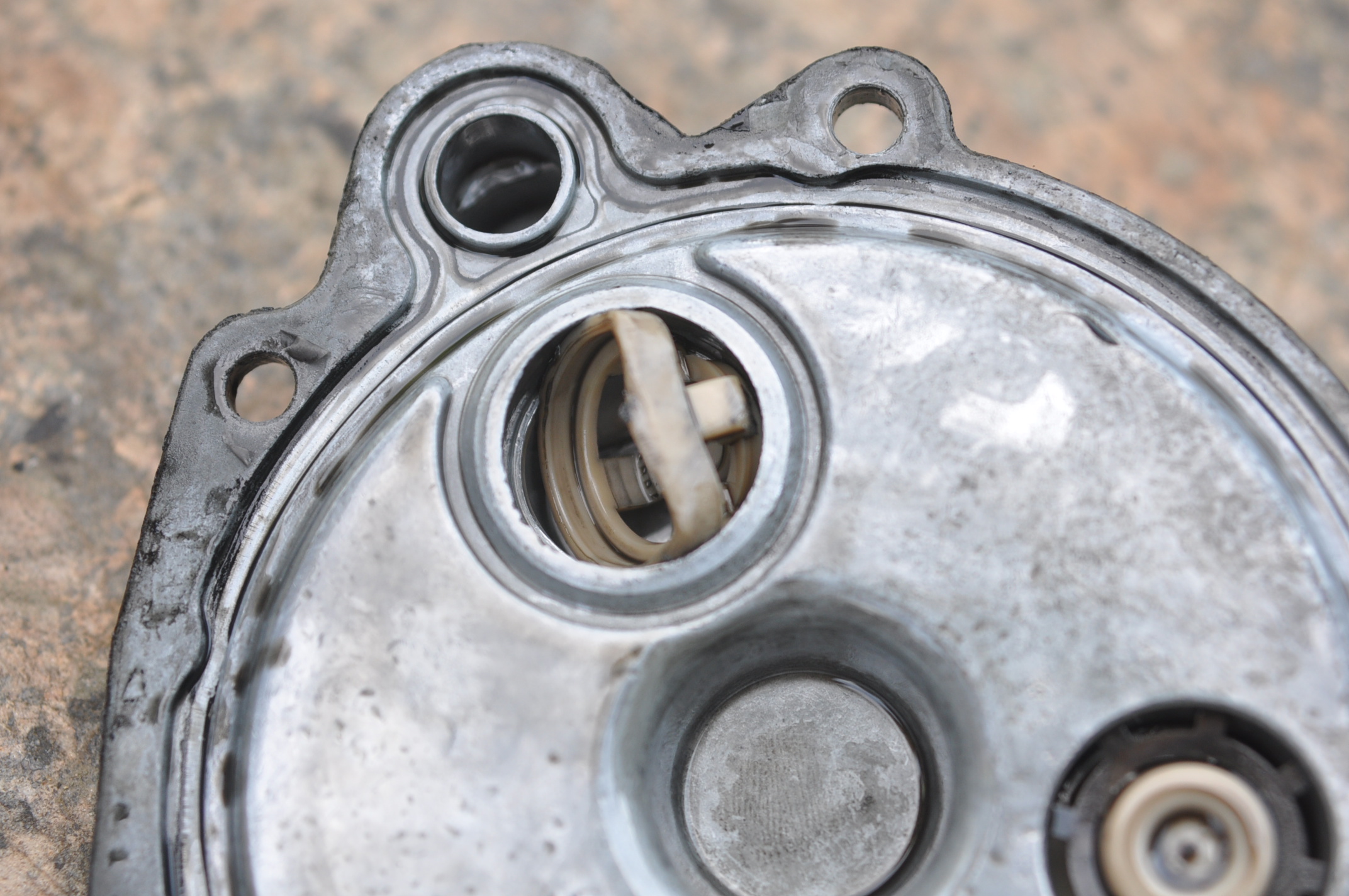

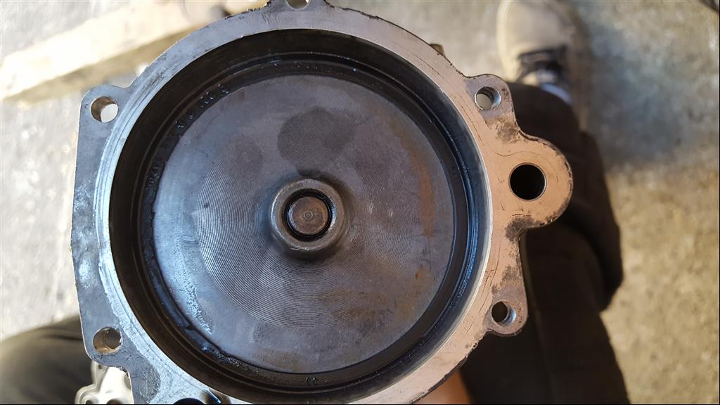

Suite aux nombreux cas de membrane HS, j'ai un autre diagnostic qui met en cause l'un des clapets (facile à réparer)
En effet sur une pompe HS Wabco (environ 240 000 km) démontée (par perçage des rivets) à cause d'une énorme fuite d'huile par le joint je constate :
- la membrane est intacte (voir photo),
- l'assistance freinage était parfaite,
- le clapet coté aspiration (génération du vide) est bon.
Il en est pas de même du clapet coté refoulement qui est HS avec :
- son corps plastique retrouvé broyé dans le carter,
- le ressort (type stylo) du clapet cassé en plusieurs fragments
Évidement sans ce ressort le clapet aspire trop d'huile et, en phase refoulement, l'huile s'échappe massivement pas le joint du carter....
Membrane intacte :
Clapets du couvercle (avec pastille noire du clapet HS qui se ballade et qui aurait du être maintenue par son ressort dans le trou vide)

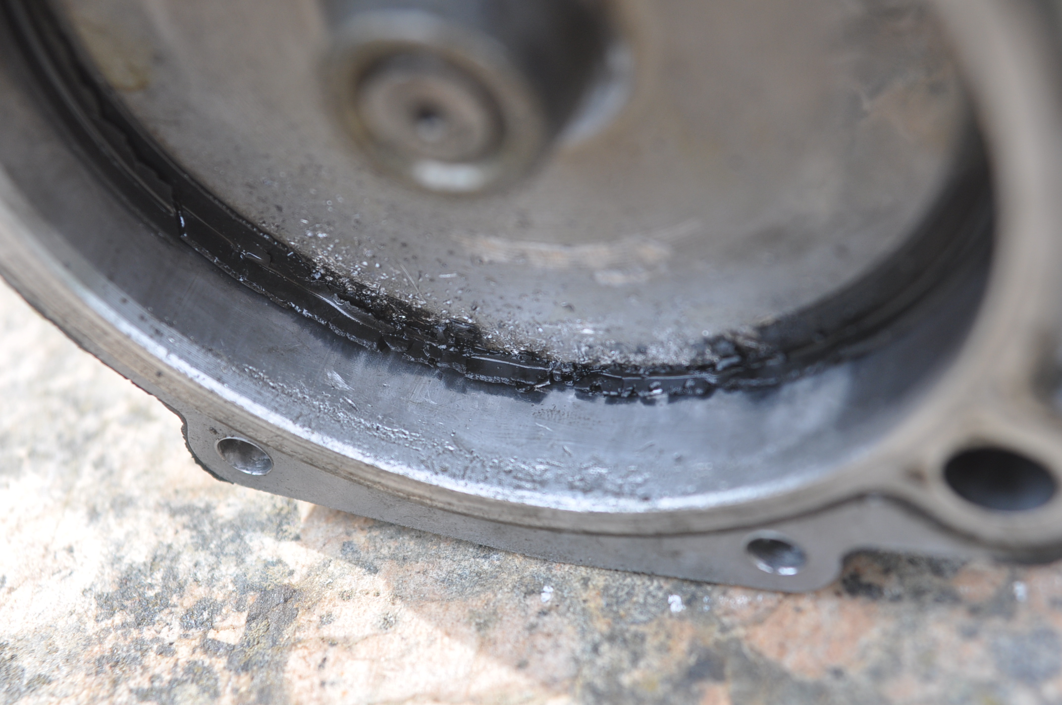

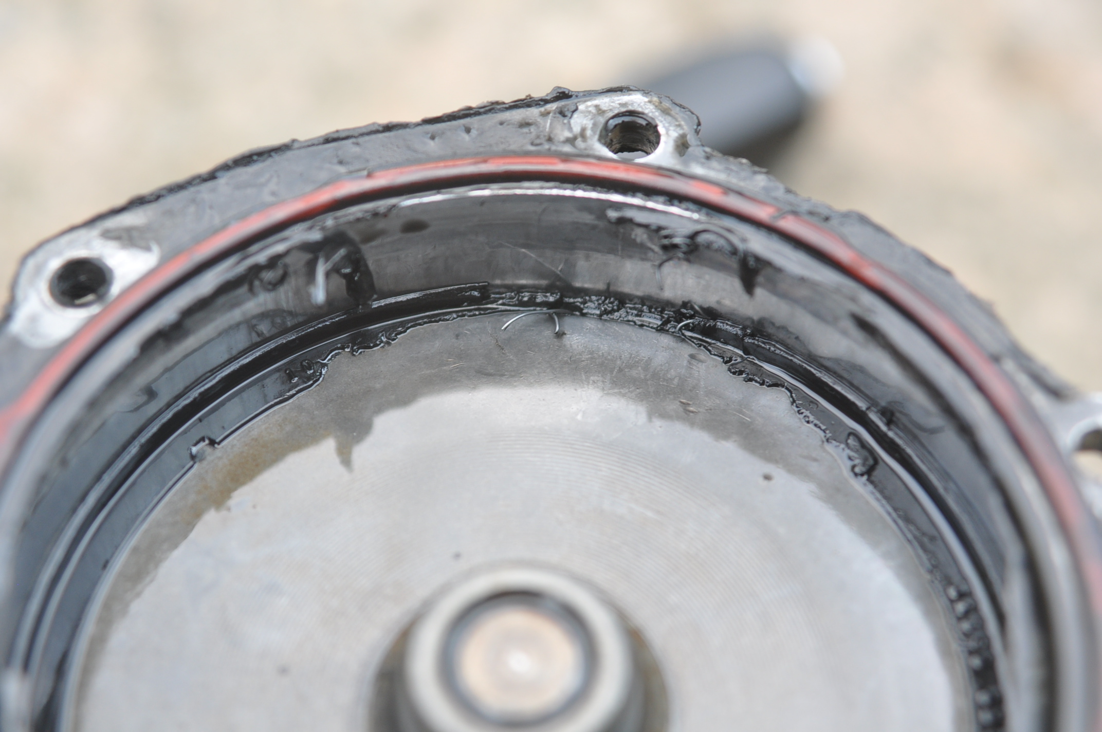

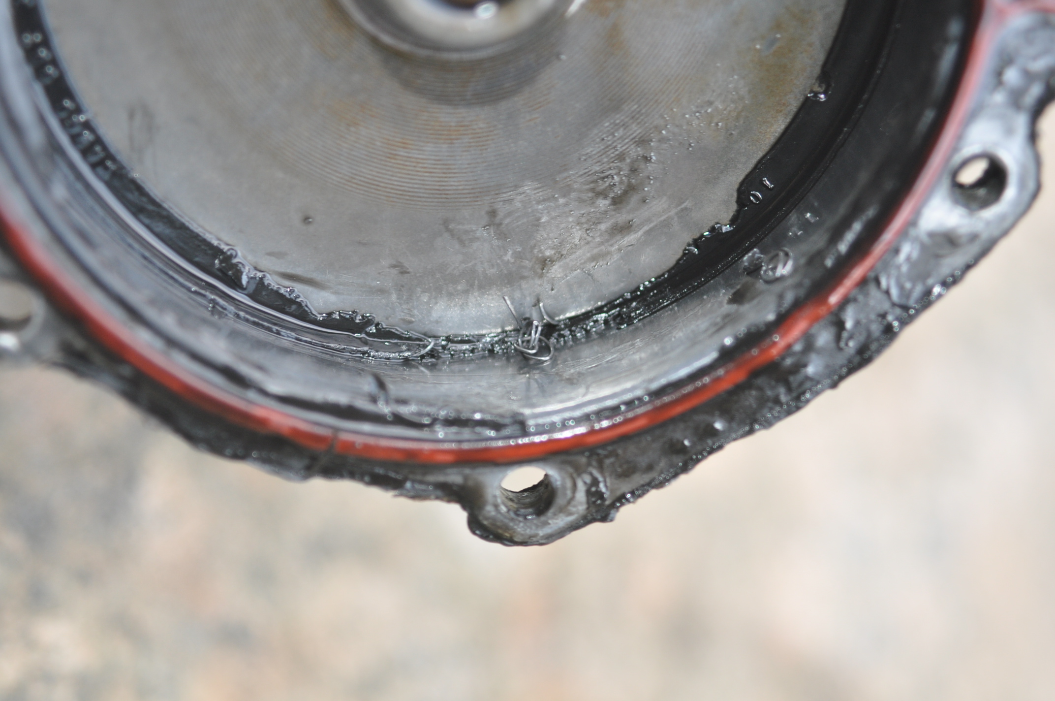

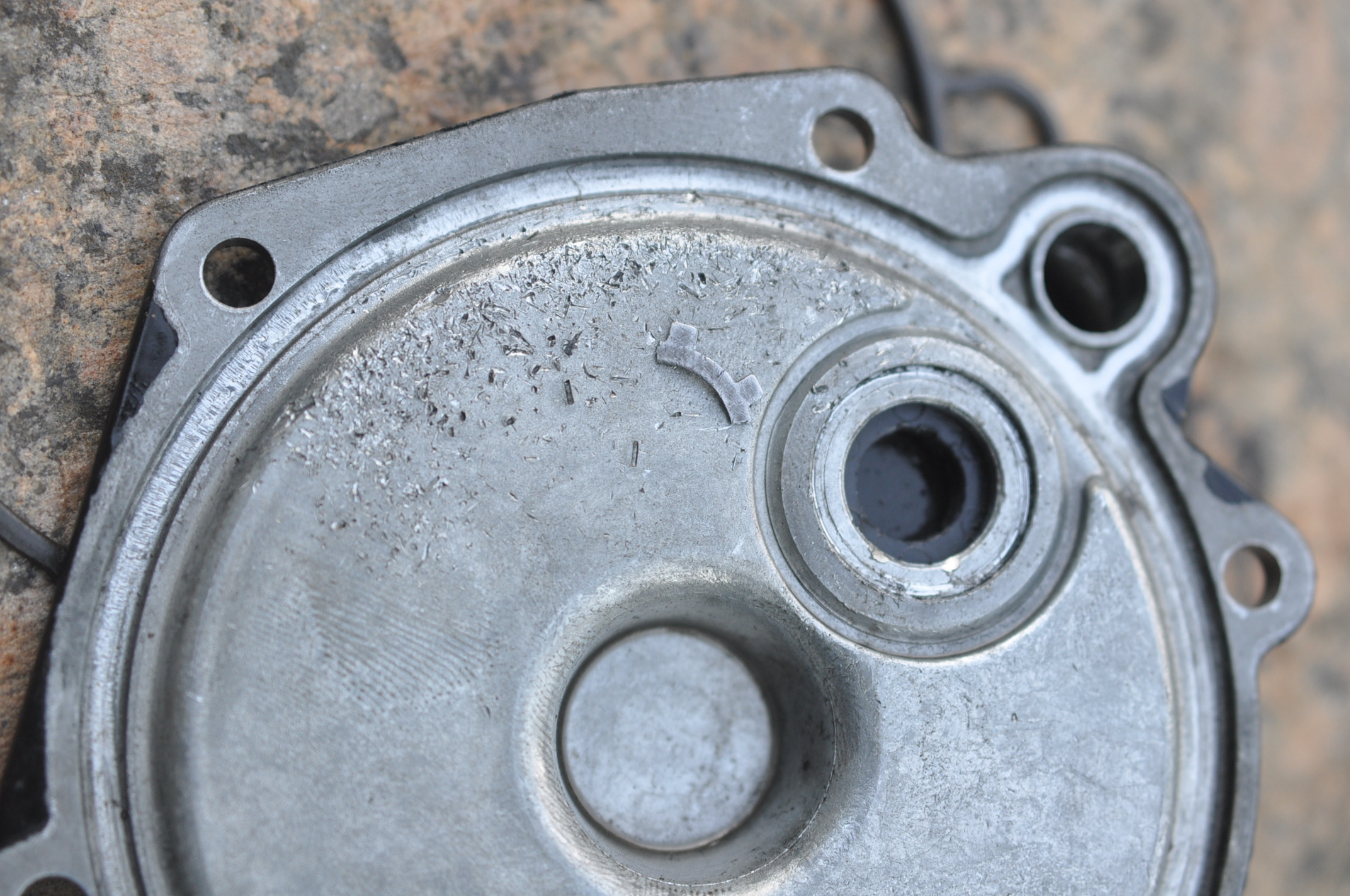

Tu as eu de la chance, car ce petit ressort, si tu t'en aperçois pas tout de suite, arrive a détruire la membrane.
Vois le résultat sur celle là, où les bouts de ressort ont été pris en flagrant délit:
Quant au clapet lui en a profiter pour s'en tordre de rire :evil:
Sur celle là, les marques sur le couvercle:
Membrane ayant pris un coup de clips ou plutôt des coups clips, on en vois encore un petit bout.

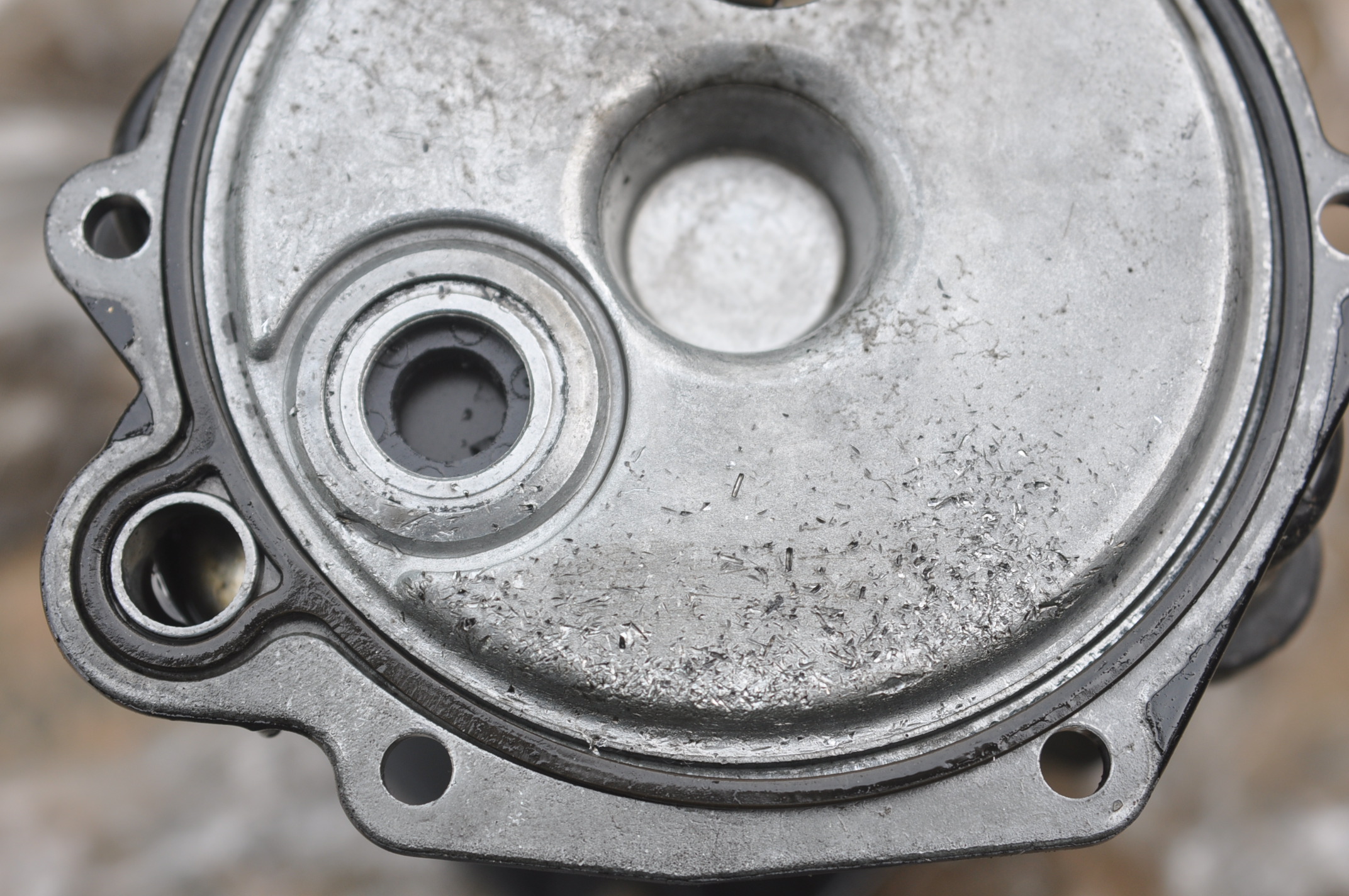

La cause en le clips qui a cassé:
Un fragment du clip:

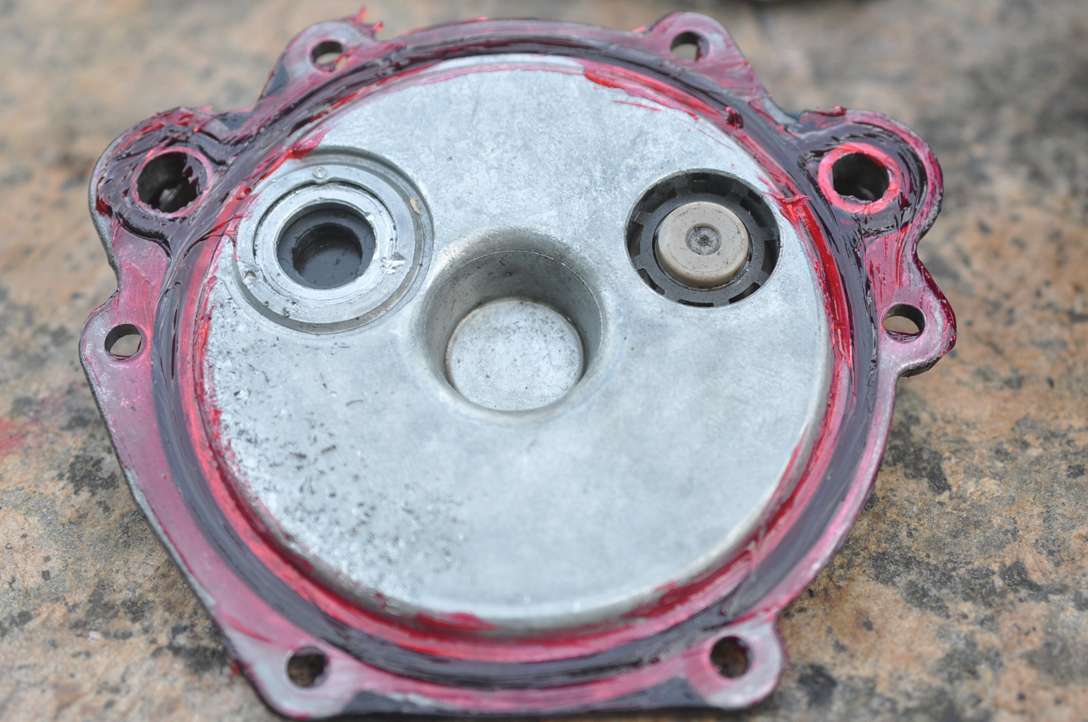

Verrouillé à coup de pointeau, pour le clapet de gauche.
et encore une tiens avec un ressort coupable:
Les pompes à vide, c'est comme les fourchettes d'embrayage, je les collectionne, dans certain cas on arrive a les recycler, si la membrane n'est pas trop touchée, en récupérant un clapet ou un clip sur une autre, mais j'en ai plusieurs ou malheureusement , ce n'est pas trop possible.
Celle là je l'ai mise de coté en réserve:

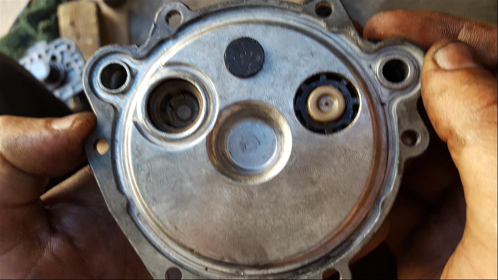

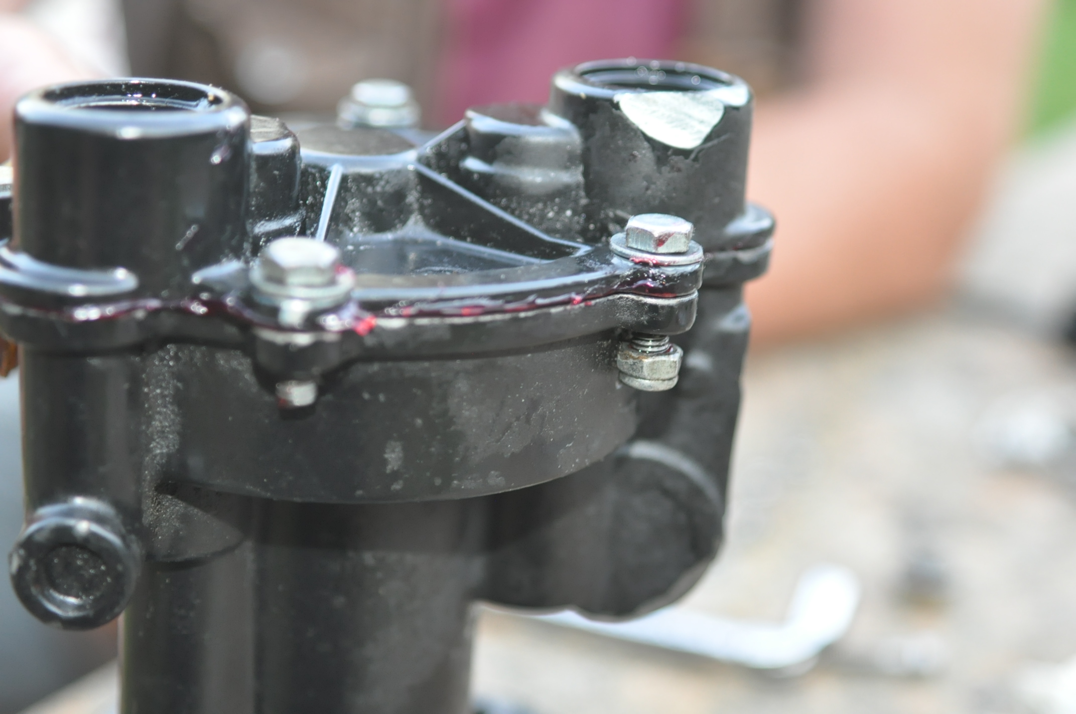

Merci LØLØ pour ces infos car elle valide ma méthode de réparation pour remplacer ce clapet de m.... :sm4:
Donc pour réparer durablement ce clapet (méthode africaine du bord de la piste) j'ai mi :
- un bout de durite à la bonne longueur pour remplacer le plastoc d'origine,
- un demi-ressort de stylo (vu que le ressort d'origine) était broyé),
- remise en place de la plaque noire qui était intacte,
- sertissage de la rondelle acier au pointeau...
- mise en place des vis à la place des rivets avec écrou nylstop :idea:

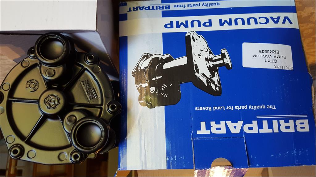

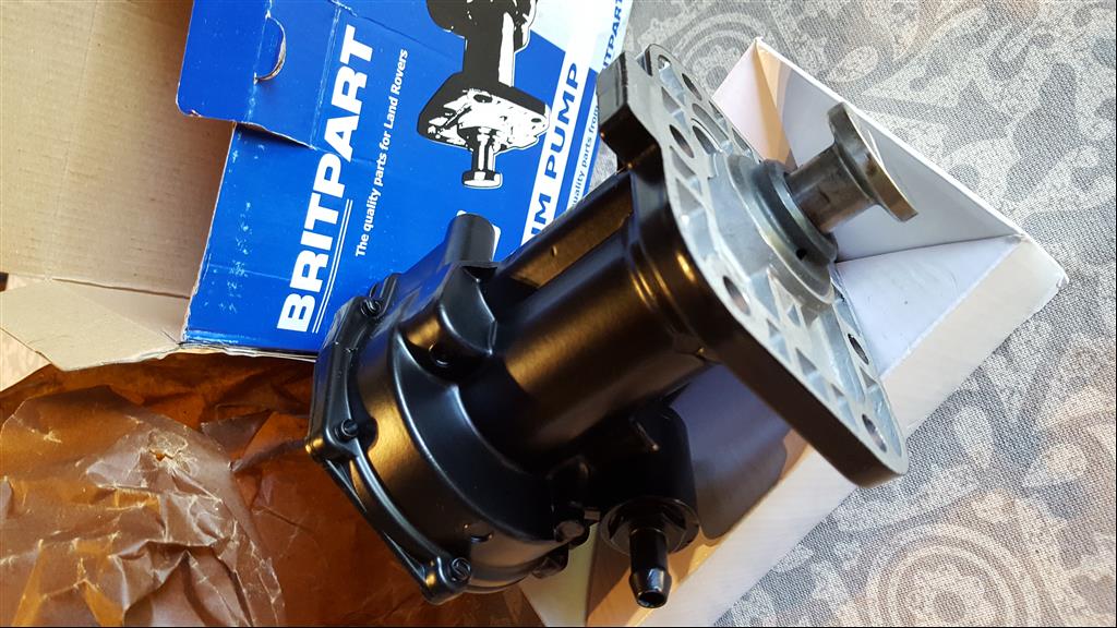

Bon entre-temps vu l'incertitude sur les dégâts :?: j'ai reçu ce matin une magnifique pompe Shitparts neuve référence ERR3539 qui en aspect extérieur est strictement identique à la Wabco :
Reste à voir ses performances à l'usage...
Donc affaire à suivre :wink:

RR VM 1992 a écrit : Bon entre-temps vu l'incertitude sur les dégâts :?: j'ai reçu ce matin une magnifique pompe Shitparts neuve référence ERR3539 qui en aspect extérieur est strictement identique à la Wabco :
Il me semble avoir entendu dire, qu'il n'y avait qu'un seul fabriquant pour ces pompes à vide. Alors pourquoi le fabriquant d'origine n'aurait-il pas fait un lot estampillé Britpart. De toute façon, cela ne peut pas être pire que Wabco d'origine, made in England.
Re: Changement pompe à vide 300tdi
LØLØ a écrit : Il me semble avoir entendu dire, qu'il n'y avait qu'un seul fabriquant pour ces pompes à vide. Alors pourquoi le fabriquant d'origine n'aurait-il pas fait un lot estampillé Britpart. De toute façon, cela ne peut pas être pire que Wabco d'origine, made in England.
La réglementation anglaise permet les pièces OEM et adaptables.... Donc concurrence importante et prix bas.

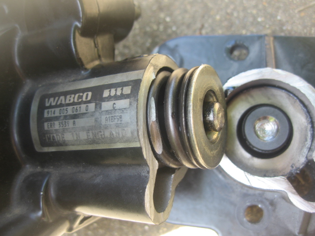

LØLØ a écrit : De toute façon, cela ne peut pas être pire que Wabco d'origine, made in England.
Si tu remontes quelques pages en arrière, tu verras que ma pompe est fabriquée en France.
Messages : 6203
Celle que j'ai mis plus haut, est une made in England, il est bien évident qu'avec une made in France, tu n'auras pas de problème, et si problème il y a eu, dans ce cas il est bien évident que ce n'est pas la faute du pays d'origine... :roll:
