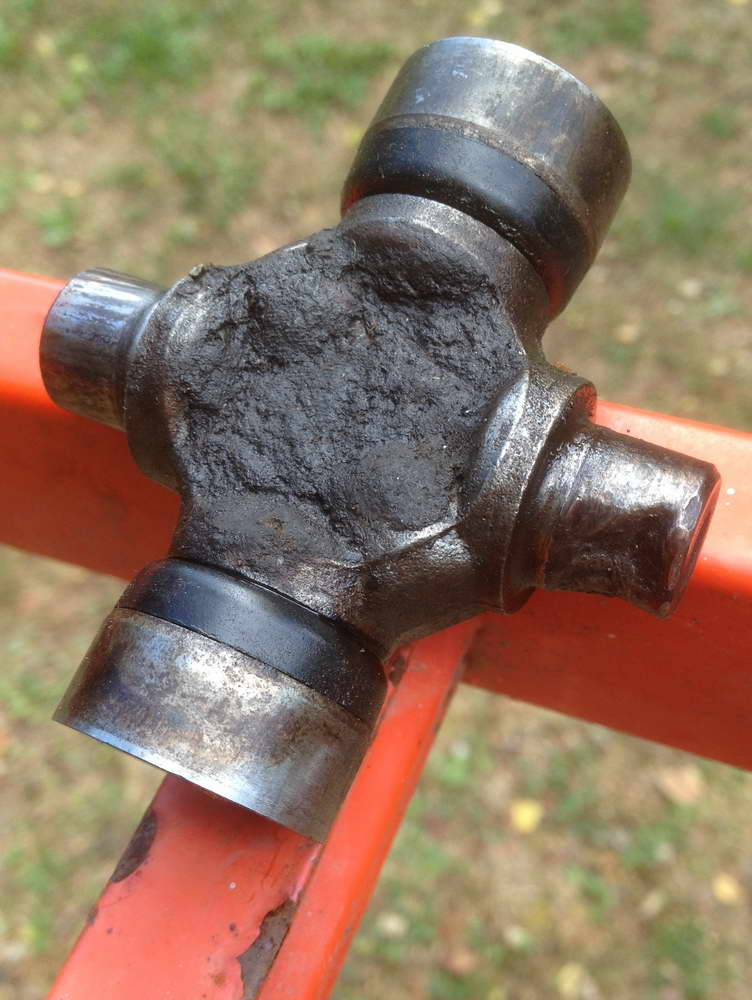

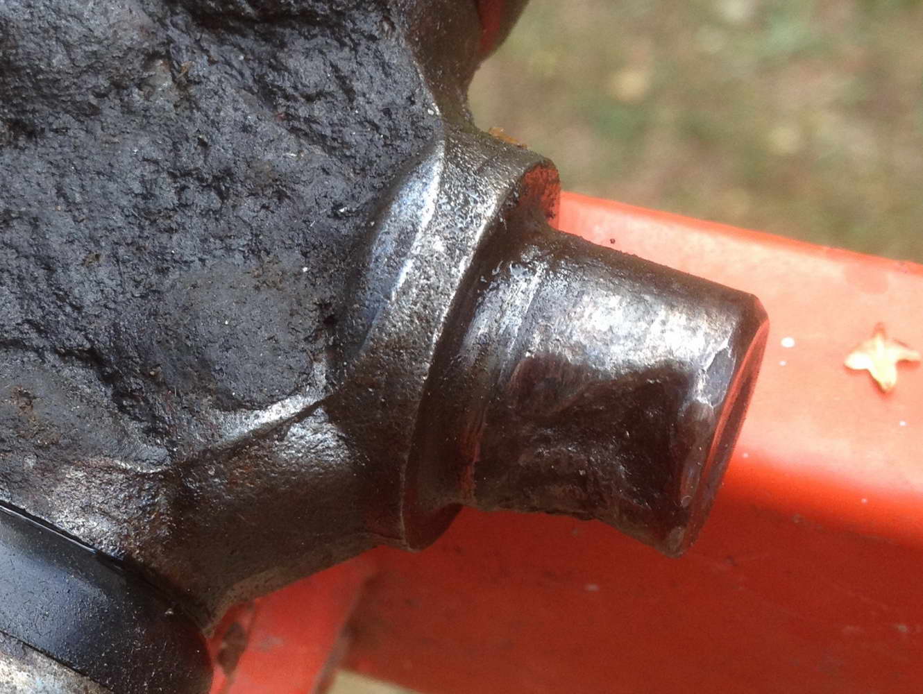

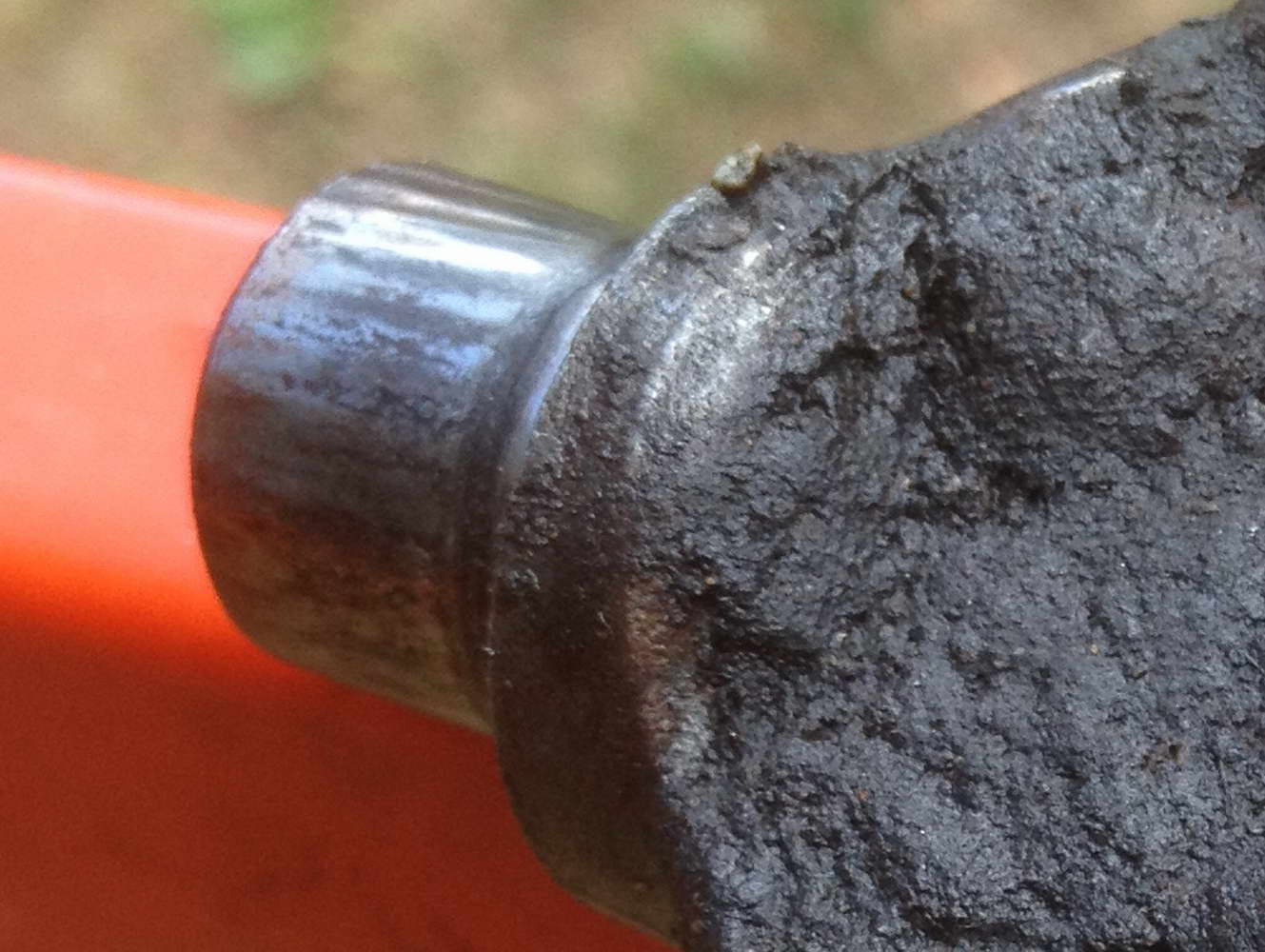

comme promis retour sur le changement de croisillons AR
Voici les photos du croisillon incriminé : il est coupable !
un des deux roulements avait perdu ses aiguilles et l'autre n'attendait que cela...
tout est bien qui finit bien, mon cher Tintin...
encore merci à The Pater pour son conseil...

Merci pour le retour et les photos.
