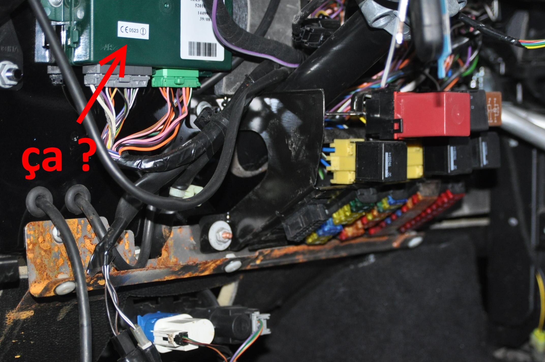

Est ce que ce que j ai magnifiquement entouré (grosse maitrise de photoshop) est le module du système antivol??

Vue ta magnifique photo, très maladroitement hébergé, pas pratique de devoir la télécharger voir. Je te ferais une réponse de jésuite, c'est à dire de répondre à une question par une question :
Est ce bien de "ça" dont tu veux nous parler ?
Evidemment le jésuite que je suis , rajoute une photo. :mrgreen: :wink:

Pour te répondre LØLØ c'est bien ÇA!

Re: PERTE CLIGNOTANT PUIS DÉFAUT D'ALARME def TD4
locacamp a écrit : CARGLASS m'a changé mon pare brise au printemps mais avec un gros défaut d'étanchéité. ils ont du recommencé une deuxième fois.
est ce que cela peut venir des infiltrations?
Oui, ça peut. Le boitier n'est absolument pas étanche. Il y a un jour de plusieurs mm entre les deux 1/2 coques.
