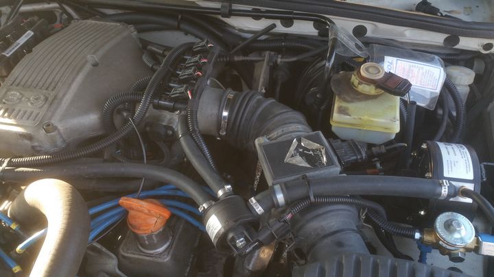

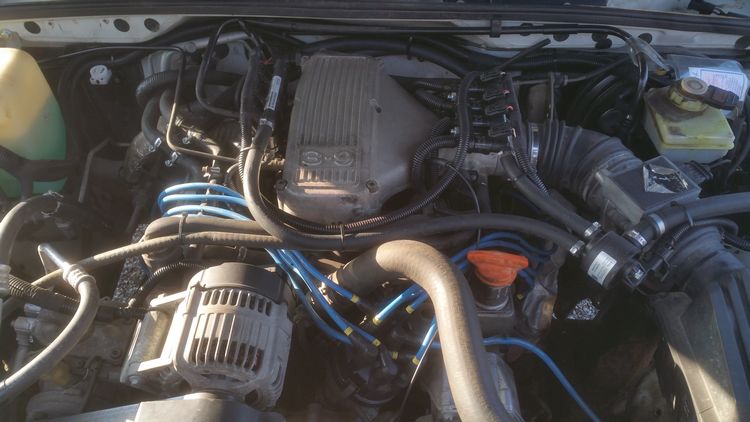

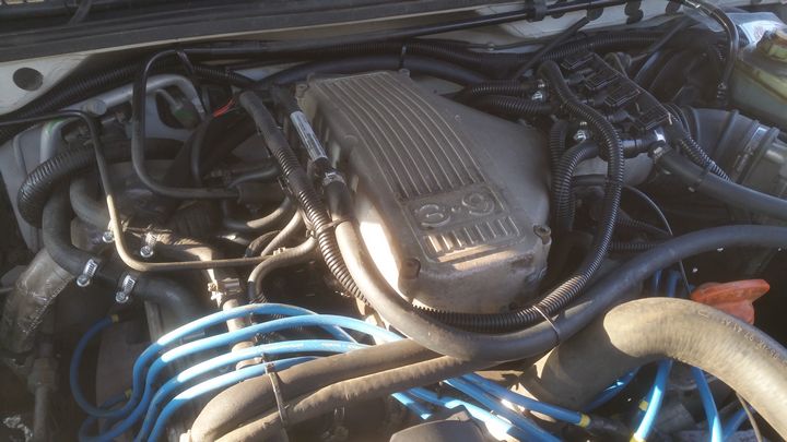

J'en profite pour vous faire passer une photo de mon nouvelle allumage, avant il tournait sur 7 cylindres car un des fils d'allumage faisait masse.
Je l'ai aussi fait remonté avec un système de GPL Prins à injection qui m'évite les flashback surprenant de l'ancien système de GPL.

voila les photos

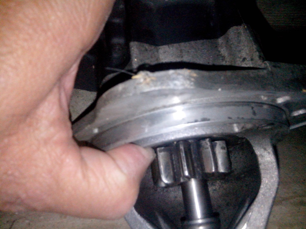

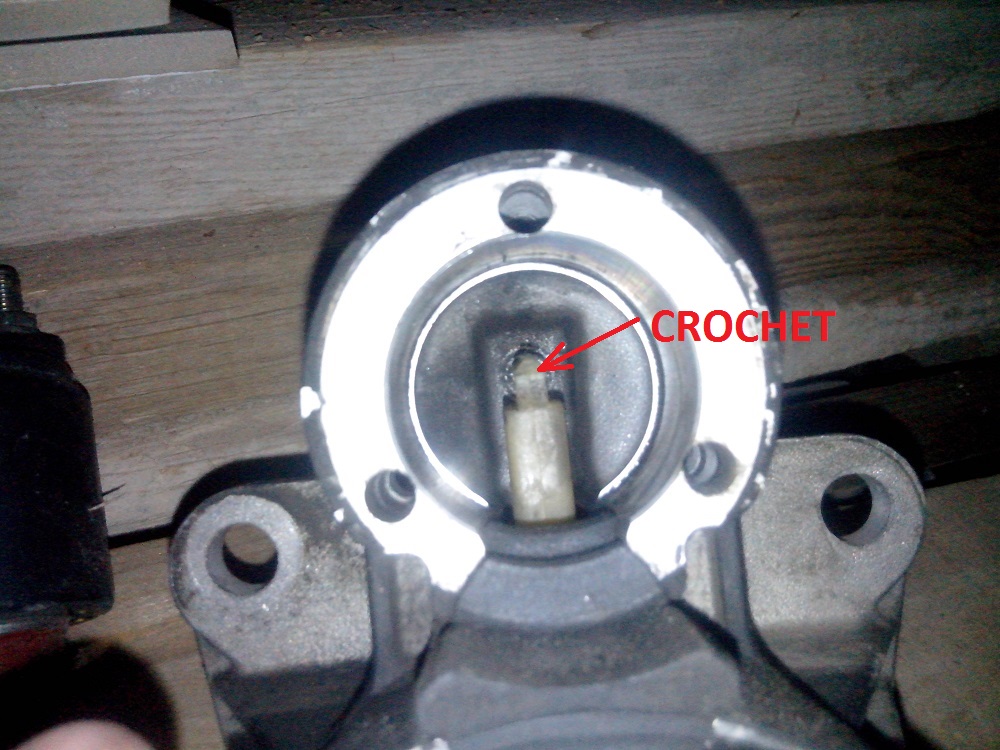

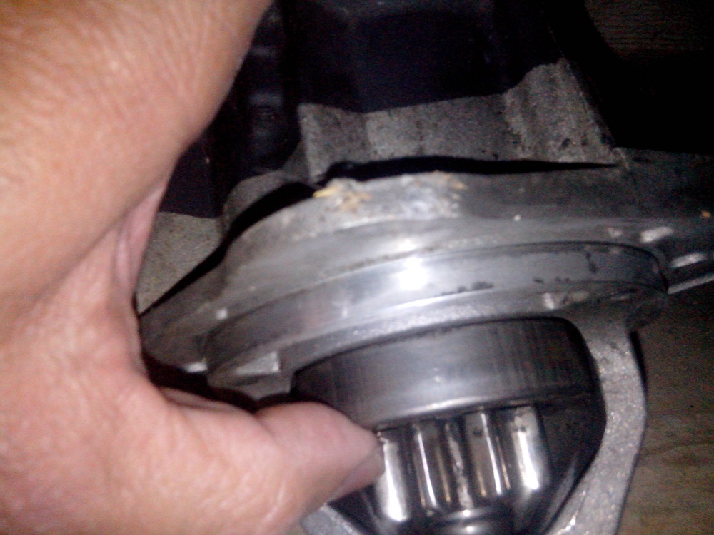

Bon, c'est un problème de démarreur. Surement le lanceur.philbee1966 a écrit : Pour le démarreur, il tourne seul et n'entraine pas le moteur.
C'est un petit pignon (pinion en anglais..... clin d'oeil à qui sait et explication de mon erreur), qui se déplace dans le démarreur et qui vient entrainer la couronne sur le volant moteur. Soit il ne se déplace pas (en général solénoïde HS), soit c'est un problème de dentures.

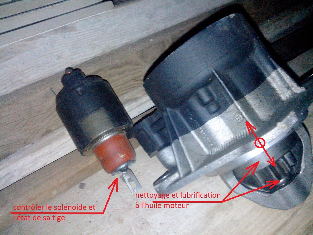

parfois c'est juste le pignon du lanceur qui grippe sur son axe un bon nettoyage / lub à l'huile moteur (surtout pas de graisse) et c''est bon
le réducteur est très costaud, les pignons et la couronne sont en acier nettoyer/lubrifier c'est souvent suffisant je crois que le solénoide se détaille parfois il crame Il arrive que la tige du solénoïde se décroche de la fourchette du lanceur dont l'extrémité en plastique en forme de crochet est parfois cassée/usée et là il est préférable de remplacer le démarreur.
