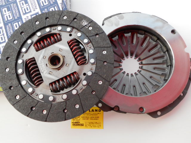

Re: VOLANT MOTEUR TD4
oui tu a raison excuses moi j'étais parti sur le td5...
, les ressorts sont dans le moyeu du disque
